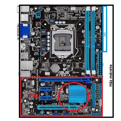

szacsee
Itthonra összeraknék egy kisebb gépet, de pár dolog nem teljesen világos.
Igaz, hogy a deszka félvér (nagyobb mint az itx, de kisebb mint az mATX), de itt foglalkoznak a legtöbbet tápos témakörrel.
B75-ös deszka + G2030-as proci 4Gb rammal és egy 128Gb-os SSD-vel lenne a rendszer alapja.
Lehet hogy az SSD később megy másik gépbe és helyette HDD lesz, de ez szerintem fogyasztásban nem sokat jelent.
Kérdésem az lenne, hogy milyen alternatívák lennének ennek a konfignak a tápellátására és mennyiből jönne ki? Paneltáp gondolom soványka, ha a 120W-os adapter.hu-s verziót nézem. PicoPSU-val még nem volt dolgom, viszont nem tudom hogy lehet megkülönböztetni az eredetitől a kínait (ok, hogy minden kínában készül, de páran hirdetnek németet itt-ott néha). Külső tápból ill. pico psu-ból mit ajánlotok, ami már megbízhatónak számít és honnan érdemes venni?
Esetleg más alternatíva?
Házam nincs még, de lemezmegmunkáló cégnél meg tudom csináltatni ha úgy adódik.
Öszvér méret miatt az itx-ek közt kevés ami megfelel, mATX pedig marha nagy az alaplap méretéhez viszonyítva.
Lehet egy szerelvény dobozba rakom mivel az ssd-t az alaplappal ellentétes oldalra fel lehet fogatni, a táp nem nagy méret, és még egy venti az átszellőztetés miatt és kész is, így meg kb egye 250x200x80 mm-es ház untig elég lenne.Gondolkoztam, hogy az Asrock féle AM1-es külső tápos megoldás is opció lehet, de valahogy nem annyira pattogós a rendszer, mint az intellel (gondolom a kisebb x86 számítási teljesítmény miatt).
Esetleg ha van aki hasonló cipőben járt ossza meg véleményét.
Köszönöm!

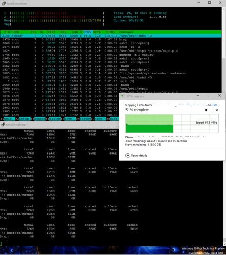

janos666
Teszteltem ma picit a RAID5 módú Btrfs DIYNAS-t: Giga E350 Brazos, 3db WD Red 5400RPM, 4Gb 1333-CL9 RAM, Gentoo Linux (ck-4.0 kernel saját config-al, minden csomag újraforgatva march=native GCC kapcsolóval, a Btrfs sector size 4k [default], a node size 8k [default:16k]).
Helyben nézve DD-vel: directio 233 Mb/s, buffered 286 Mb/s, SMB-n át: 85-110 Mb/s irkálja a Windows (ide nem volt kéznél precízebb mérés, mint másolni valamit és figyelni a GUI-t, de majd kitalálok valamit ; ha SMB-n át Windows-ról a /tmp-be --vagyis a RAM-ba-- másolok, akkor is hasonló a sebesség).
A konklúzióm tehát, hogy ez a deszka bőven elég egy 3 HDD-s Btrfs paritásos NAS-nak. Teljesen felesleges volt ezen aggódnom (Windows alatt a szoftveres Intel RAID-5 csak write-back cache módban nyújtott kicsit jobb írási sebességet, mint itt a buffered és anélkül lassabbat, mint itt a directio írás).
Még kevesebb RAM-al szeretném kipróbálni, konkrétan 1Gb-al (csak annyival nem települt fel a Gentoo se
). Illetve az SMB-t lenne még érdekes rávenni arra, hogy inkább directio-t használjon (ha már úgy is gyorsabb a kötetet, mint a hálózat, akkor minek bufferelni...?). -
