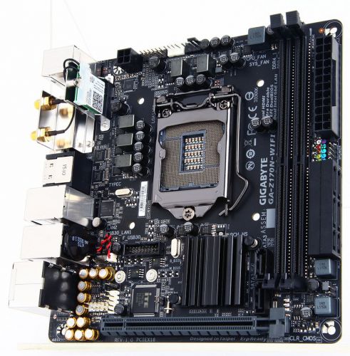

Gigabyte Z170N-WiFi hivatalos oldal - [link]
(#29129) s10: Tudsz ilyen szalagkábel létezéséről? Mert lehet egyszerűbb lenne kicsit alább adni az igényekből és eleve olyan alaplapot választani, amin van 6db SATA + mSATA/M.2, mint például a fenti Z170-es Gigabyte-on. Vagy korábbi generációból is lehet szemezgetni: #28332

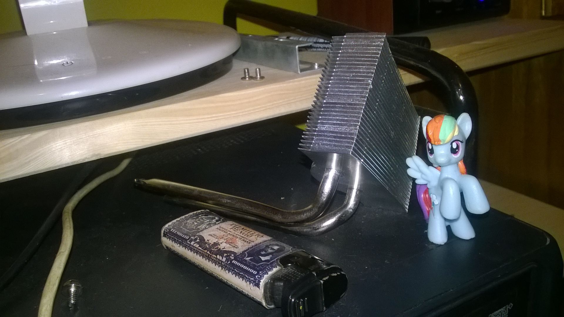

Nekem van otthon elfekvőben két AMD gyári hűtőm, az egyiket egy A10-5700-hoz kaptam, a másikat egy A10-7850K-hoz. Egy másodpercet nem mentek még, de darabonként egy jó sörért megválok tőle, ha érdekel.
shteer
Patice
pils00
imibogyo
Első körben én valamilyen barebone gép hűtésére gondolnék...
Ez a kis Shuttle hűtő például nagyon hasonló, csak 3 heatpipe-os.(#29120) Pete55555: Rainbow Dash
(#29121) shteer: egy monitor ha jól tudom (Acer, vagy Benq-re tudok elsőre gondolni), csak most épp nem találom. De majd Nirvanus kijavít/kiegészít...
