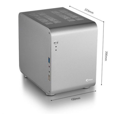

(Thin) Mini-ITX házak listája - [link]
Első nekifutásra egy (közel) teljes(nek vélt) lista (380 tétel), hamarosan kiegészül néhány további oldalon valamilyen szempont szerinti ajánlással. Ha van erre vonatkozó javaslatotok, hallgatom. Illetve ha kimaradt valami, sikítsatok!=========================================
Realan E-Mini W150 hivatalos oldal - [link]
