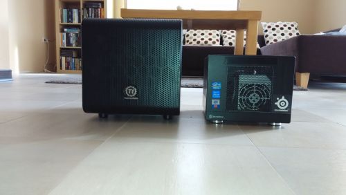

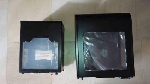

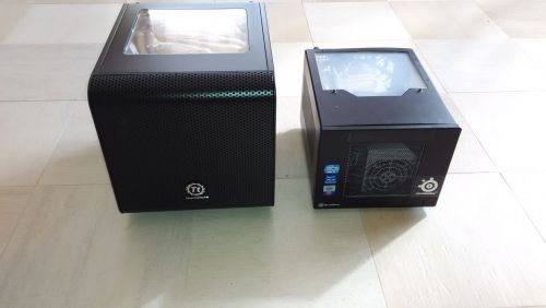

#26721
ja nekem is bejön, csak valamiért nem gondoltam, hogy ennyivel nagyobb, mint az sg-05
a 20cm-es venti az elejében elég hangos, én ezt tudtam és ezért vettem egy lassítót bele (20%-al lassít)
de valami furcsa hangja van, mintha nem lenne teljesen szabályos, a biztonság kedvéért vettem bele egy 14cm-es PWM-est is, ezzel halk, de a tápom elég hangos, majd holnap az új táppal kiderül
