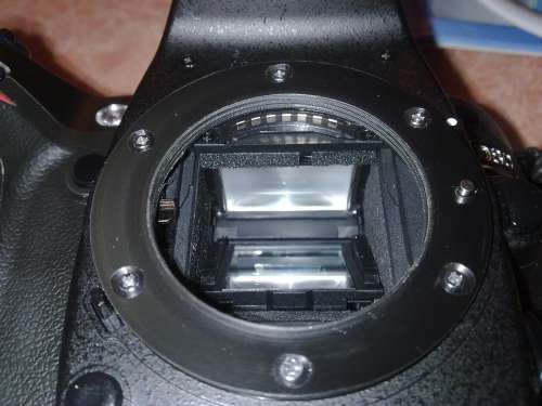

M42-nél a képsík és a bajonett homlokfelülete közötti távolság (flange focal distance) 45,46 mm. Nikon F-nél 46,50 mm, vagyis elvileg csak 1,04 mm-t kellene lefaragni. Illetve ha "vállas" M42-Nikon adaptered van, akkor még annyit, amennyi a váll vastagsága.
Zozzant
rascalyjo #3224 üzenetére
46.50 mm (Nikon F) MÍNUSZ 45.46 mm (M42) MÍNUSZ az adapter peremének bajonettre fekvő vastagsága = x
Ha van Nikonnál vázba simuló adapter akkor ez utóbbi nem kell, nem ismerem ezt a részt.
Csak említettem hogy a rögzítő gyűrű a cserélhető adapter peremét szorítja le, ergo a peremet nem lehet leszedni. -
rascalyjo
Zozzant #3223 üzenetére
Anyival kisebb adaptert kell csinálni hogy nikon vázakon legyen végtelen.

De ugye Nikon vázakon akarjuk használni hogy ne legyen félre értés??Nekem is van egy Pentacon 200/4-es ugyan ilyen adapterrel, tudok próbálgatni....
csakb
Zozzant #3221 üzenetére
Igen, az egyik opció az új adapter esztergálása a Pentacon cuccokhoz. A másik a #3205-ben linkelt megoldás. Ehhez nem kell esztergálni, a 2.8/135 és 4/200 (verde75 hsz-ei a flickr diszkusszióban) megfelelő változataival igazoltan megyen a móka. Ugyanitt egy Helios 44M-et is sikeresen adaptált valaki (soldeace), de ahhoz már kellett némi fúrás-faragás. Ő egy peremes M42-Nikon adaptert fúrt fel (az adaptert kellet fúrni, nyilván) a Helios hátára, ha jól értem.
Zozzant
Ugye az alap probléma, hogy a nikon-m42 bázistáv különbséget le kellene szedni a cserélhető vég obi felöli részéről és akkor mehetne egy sima m42 adapterrel is a vázba... az adapternek is van vastagsága akkor azt még hozzá kell adni a leszedendőhöz. Egy esztegályosnak nem lehet ez nagy feladat.
Ezen pl. lehetne próbálkozni akkor megmarad az eredeti jó isHmm sajnos nem lesz így jó, mert a végnek van egy pereme pont azt kellene leszedni viszont a leszorító gyűrű pont abba kapaszkodik...

rascalyjo
MC Pite #3197 üzenetére
Helló!!
Én nemrégiben csináltam egy olyat hogy a nikon vázon kicseréltem a bajonettes foglaltot M42-esre.
Igaz így nincsen még végtelen de csökkent a bázistávolság.Ebben csak az a rossz hogy ha nikon obit szeretnék használni vissza kell cserélni, ha meg M42-őt akkor szint úgy. Mondjuk több M42-es obim van mint nikon.
De rajta vagyok az előző hozzásolásokban említett megoldások megvalósításában.
