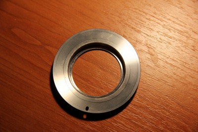

Nem tudom mennyire hülye kérdés, de engem nagyon zavar a dolog.
Van Helios M44 58/2, és MC Flektogon 2,4/35-ös objektívem. Canon EOS-550D vázon használnám őket, de egyszerűen nyitott blendével képtelenség velük éles képet csinálni. Amiket itt látok, az nekem csak álom. Az első gondom az, hogy bár én a keresőben élesnek látom a képet, visszajelez a fókusz rendszer is, de az exponált kép mégis életlen lesz, illetve a fókuszpont ábrán mérve előrébb van, 1 m-es távolságon kb 1 cm-el. A gép LCD kijelzőjén fókuszálva ez a bibi már nem jelentkezik. Mindezt persze állványon!
Az objektívek tiszták, karcmentesek. Rossz méretűek lennének az adaptereim? Vagy mi a fene okozza ezt? -
Clemi

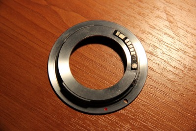

Hali!
Kérdés: Használ valaki programozható EMF Chip-es M42 adaptert Canon-hoz? A leírás szerint programozható rajta a használt blende, hogy az exif-be bekerüljön, és a fokusz eltolás objektívenként. Igaz ez? Mennyire jó ez a feature rajta?

A Canon EOS 550D vázamon próbáltam egy Carl Zeiss Jena MC Flektogon 2.4/35-ös objektívet. Az eredmény siralmas. Az vajon miért lehet szerintetek, hogy bár a keresőben tűélesnek látom a képet, mégis f8 alatt értékelhetetlen életlen képet exponálok?

Szert tettem ma én is egy M42 Canon EOS chipes adapterre. Feltettem egy Pentacon 1.8/50-es obira, és azt veszem észre, hogy f4-től ad csak használható képet. A keresőben én ugyan élesnek látom, és jön a visszajelzés is, de mégis kicsit életlen az egész.
