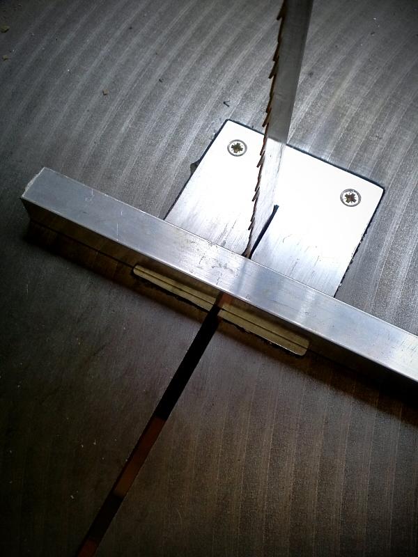

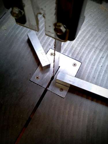

Készíteni kellett egy adott átmérőjű csiszolókorongot is, hogy illeszkedjen a távtartó. Csiszpapír. És így csiszolt az aludarabot. Csiszolás 2. Itt nagyjából elkészült az illeszkedő elem.
Félig kész
Első összeszerelés előtt
Után
Fazonírozás
Speckó állványmenetmetsző
Állványon az adapter!!
Obival
Gépvázzal
MindkettővelMég kap egy több száz eurós Leica csiszolást polírozást
meg lakkozást, de az még ráér és a képminőséget úgy sem javítja.
Így már állványon egész más használni, és egész jó ez az obi, azért továbbra is nehéz fókuszálni, sokat segít a G6 liveview-ja és egygombos 1:1 belenagyítása. Nemtom mire fogom használni ezt a batárt, nem vagyok nagy teleobis, néhány próbakép:
[link]Köszönöm a figyelmet

Van egy OM 180/2.8 obim, ami a gépemen eq 360mm-nek felel meg. Nehéz kitartani bemozdulás mentesen és így fókuszálni se könnyű. A kis G6-ot hiába tenném állványra, lehet hogy kiszakítaná a bajonettet vagy megnyekkene tőle. Még ha merném is feltenni valszeg kis széltől is libegne, remegne az egész, E510-en ilyen volt. Állványcsati nincs az obin és persze nincs is hely rajta egy utólagos gyűrűnek, annyira tagolt a felépítése. Kizárásos alapon az adaptert kell felhasználni erre a célra. Van ebayen állványmenetes adapter, de nem valami meggyőző, meg rendelni...
Viszont volt a fiókban egy plussz adapterem, meg némi alu rudam
Gyorsba terveztem rajta egy kis átalakítást. Majd teszek fel képeket! -
