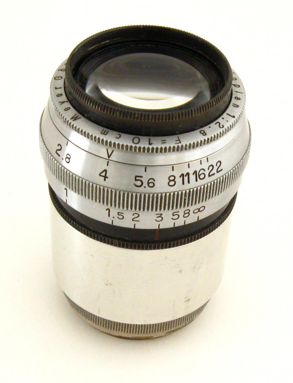

Miközben a halszemet kerestem, előkerült egy Meyer Görlitz, Trioplan f2.8/100 mm-es obi, a felfogatásnál mintha ez sem gyári lenne már, illetve ilyen kinézetűt nem találtam. A hátteret valami (számomra) elképesztő módon mossa; illetve pont úgy, ahogy szeretném. A blendéje is (számomra) érdekes, 17 íves lamellából áll, és szép, sima felületű körben takar ki. – Gondolom ez a képen is kihasználható.
Hadd kérdezzem meg, milyen kategóriát képvisel ez az obi? Látom, hogy nem olcsó, de hát az ár sosem volt minőséghatározó tényező.Előkerült még egy Tessar 4.5/180 mm-es is, egy szép nagy csőbe beledolgozva, élességállítási lehetőséggel kiegészítve. Na ez még a Trioplannál is erősebben mossa a hátteret, (és a blendéje is egészen érdekes, kb. 20 lamellából épül fel).
