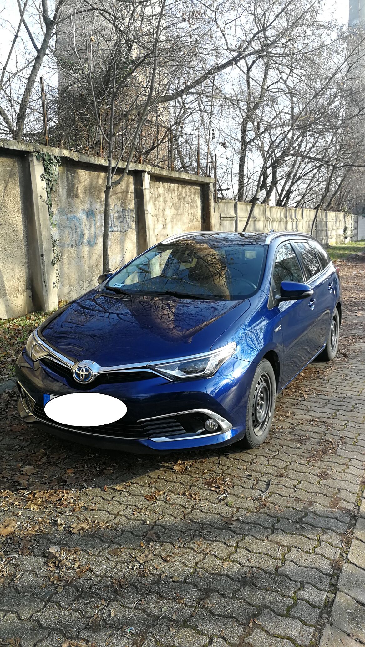

Peter.70 #184723 üzenetére
Na, gondmentes használatot. Kíváncsi vagyok, vegyesben milyenre hozod ki a fogyasztást, illetve, a benyomásokra a zajosságról. "keep us updated". Ezt a kéket egyébként ruhákban kifejezetten szeretem, jól állnak
SOsemértettem a sirámokat, hogy unalmas, érzelmet megmozgatni képtelen formákat ad a Toyota. Szerethető! És időtálló.
