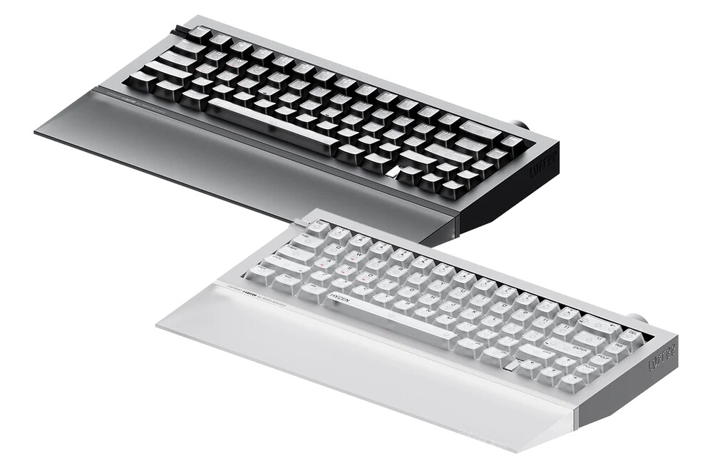

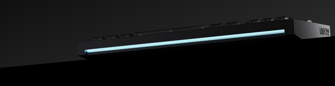

A 65 százalékos formátumú perifériát Hyzennek hívják, és készülékházát egyetlen darab alumíniumból gyártják majd, természetesen CNC marással. A felénk néző szekcióján címezhető fénycsíkkal díszített konstrukció egyébként meglehetősen letisztult, minimalista – kissé talán ipari – megjelenéssel bír, és a hátulján két tárcsa nyert elhelyezést, amelyek közül a nagyobbik a hangerő szabályzását biztosítja, míg a kisebbik a vezetékes, illetve vezetékmentes üzemmódok között szelektál.

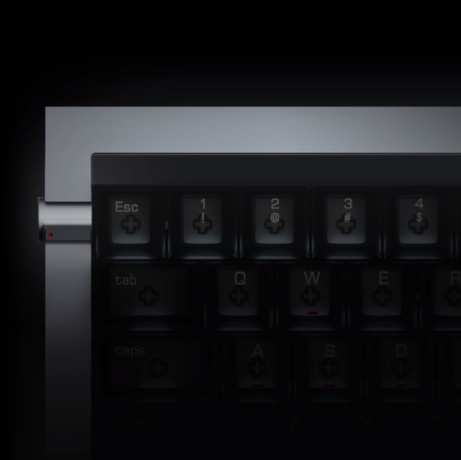

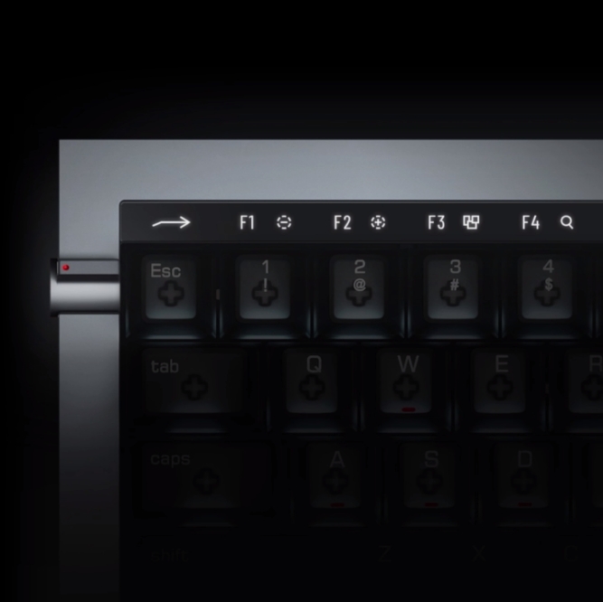

A gasket mountos termék egyik jellegzetes ismertetőjegye, hogy az alfaklaszterének legfelső sorának elején egy kétállású kapcsoló található, amivel a számokat funkciógombokká változtathatjuk előzetes programozás nélkül, ráadásul a billentyűk felett végigfutó LED indikátoron feltűnnek azok a feliratok, melyek amúgy a kupakokon lennének. Ha már a billentyűsapkáknál tartunk, az US ANSI kiosztású jószágon látszólag Cherry profilos, áttetsző polikarbonát szett lesz, amely bár átereszti a fedélzeti fénydiódák pislákolását, a karakterek megvilágítását mellőzi.

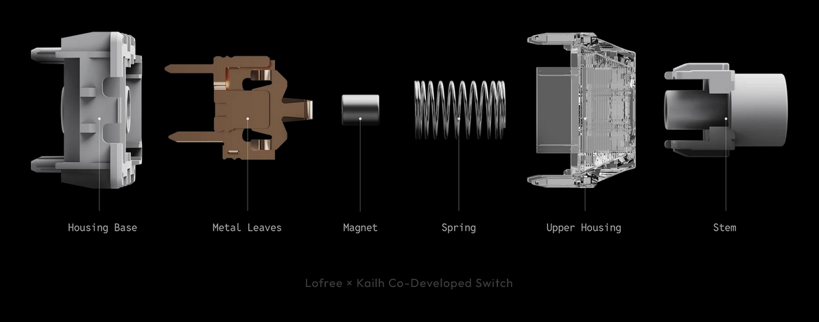

A fix 12 fokos dőlésszöggel rendelkező, szürkében vagy ezüstben választható modell igazi vonzerejét a Kailhlal közösen tervezett, speciális Nexus switch-ek jelentik, amik a hagyományos, mechanikus megoldások fém kontaktfelületét/fülét – és pinjeit – mágnessel kombinálják a TMR szenzorokból profitálandó. Ennek köszönhetően az apparátus kapcsolói rendkívül alacsony késleltetéssel dolgoznak, az aktuációs pontjaikat pedig 0,1 mm-es precizitással lőhetjük be, viszont nem kell lemondanunk a szimpla mechanikus rokonaik által nyújtott gépelési élményről, és az Fn+Enter egyidejű tuszkolásával válthatunk a leütés érzékelésének módjai közt (Mechanical Mode/Magnetic Mode).

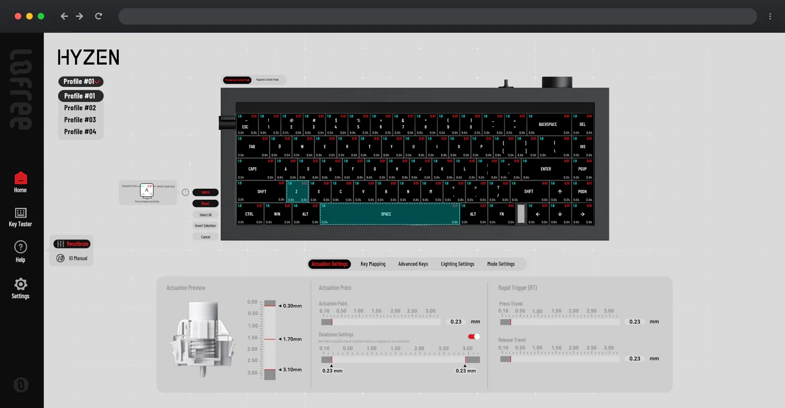

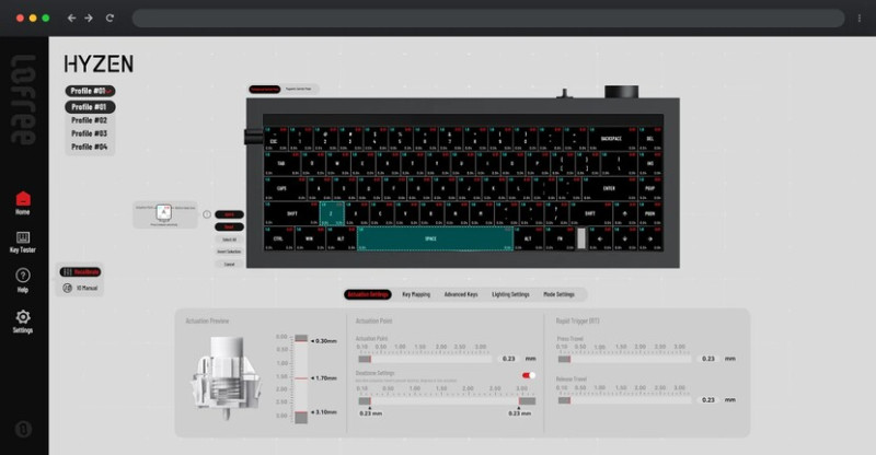

A 10 000 mAh-s akkumulátora révén legfeljebb 80 órás használati idővel kecsegtető tasztatúra Nordic 54 MCU-ja 2,4 GHz-es rádióval és madzaggal egyaránt 8000 Hz-es mintavételezést ígér, de a flexibilitás növelése végett a Bluetooth sem hiányzik a repertoárjából. A Rapid Trigger, a DKS (Dynamic Keystrokes), az SOCD (Simultaneous Opposing Cardinal Directions), valamint az egyéb beállításokhoz a webes Lofree Hub applikáción keresztül férhetünk hozzá, és a kényelmünket – különálló – csuklótámasz igyekszik fokozni.
