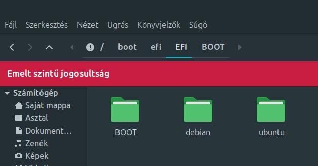

Miért ubuntu néven fut a Mint EFI fájlja?! -
tordaitibi
#103725
Hát root joggal csináld a másolást és a másolás elótt a contoll h-vat tedd láthatóvá az egész fekália gyűjteményt.
tordaitibi
#103744
Ha jól emlékszek a debian a mint az ubuntu is Ubuntu az efin.
Annyira azért nem oly rég raktam be screenshotot a Debian és a Linux Mint EFI mappájáról!A swapfile már régóta készül Ubuntun is, de ugye honnan tudhatnád, 8 éve még nem így volt.
Már csak arra kéne rájönni, miért ragaszkodik makacsul ahhoz az efi partícióhoz a telepítő amit kiszemel magának.
Lehet nem fogunk rájönni, aztán valami tök egyszerű oka lehet. Például az, hogy nem véletlen női neve van minden Linux Mint-nek!
A végén telerakod pirospontokkal ezt a jó kis Mint-et.
De úgy látom utólag egész jó tippeket kapsz...kár, hogy már nincs meg a Mint-ed.

Mikor Manjarot egyebet telepítettem, az létrehozta a külön bejegyzését, nem volt keveredés.
A telepítés folyamán 5x visszaléptem mert láttam hogy bizony ő babrálni akar a sda emezen is. Valami ilyesmit ír, nem tudom szóról szóra visszadni,
Ezeknek a lemezeknek a partíciós bejegyzései lesznek megváltoztatva:
sda...
sdc...
sdc oké hisz erre telepítettem.
De nem tudtam sehogy lebeszélni sda efiről.
A swapok használatáról simán sikerült, mindkét lemezen van swap partíció és mindkettőre beállítottam hogy "Mellőzés" és ezt tudomásul is vette.

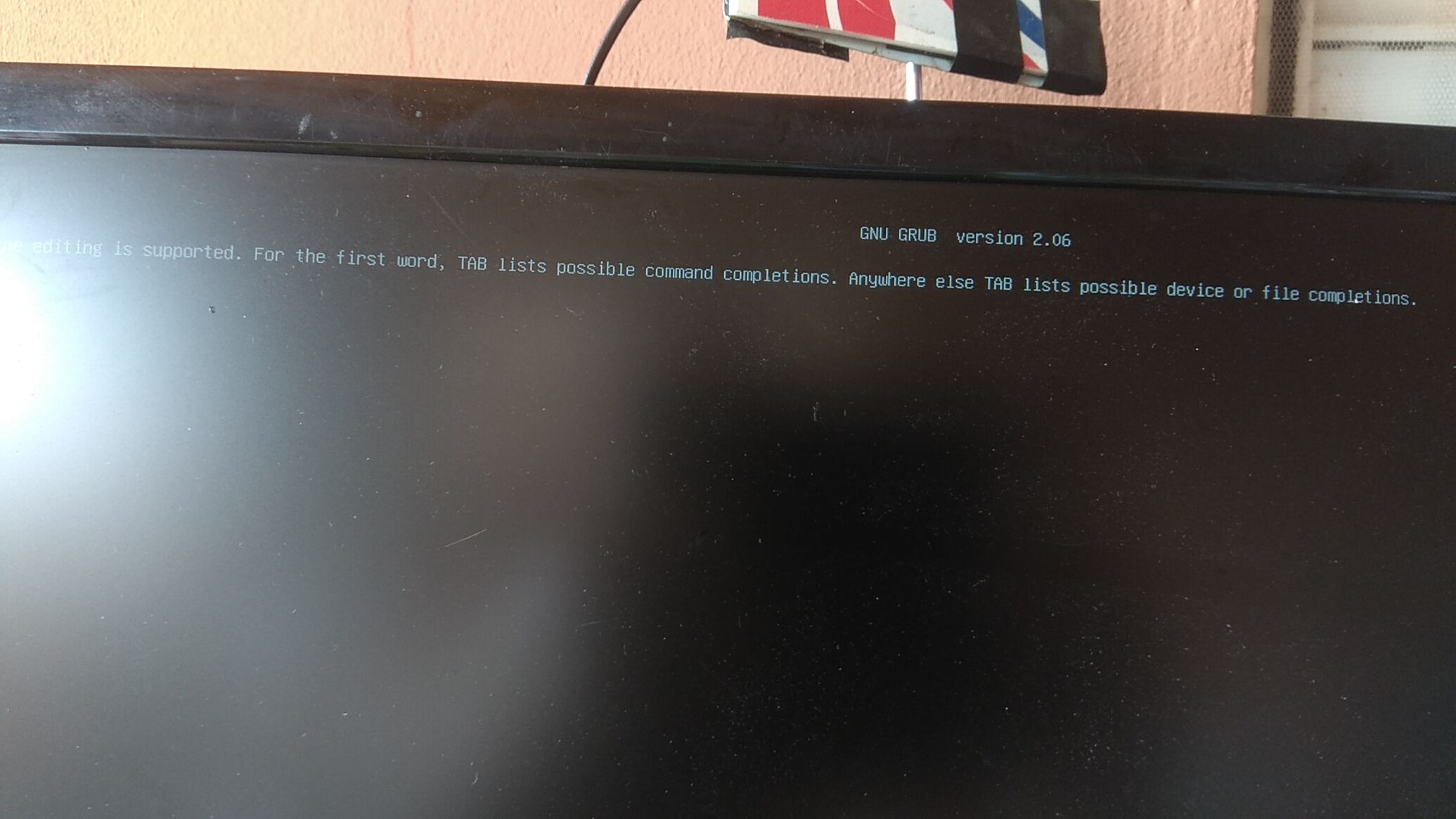

Uby hát sajnos igazam volt.
Fogtam legyalultam a próba Mint partíciót.
Reboot, és gyönyörű szép grub error.
Ugye megmondtam hogy a Mint nem volt hajlandó másik efibe települni, betette, nem, felülírta az Ubuntu18.04 grub bjegyzését az EFI partíción. Ami azt jelenti hogy a bejegyzés ezután a Mint partíció grubjára mutat.
És pontosan így is van, lásd fennti grub error képet.
Még szerencse hogy a Windows bejegyzését nem piszkálta
most arról írok. Mivel hogy az eredeti Ubunut induljon, komoly efi partíció gépészkedések szükségesek.
Ubuntut elvitte a cica, pontosabban a Mint. -

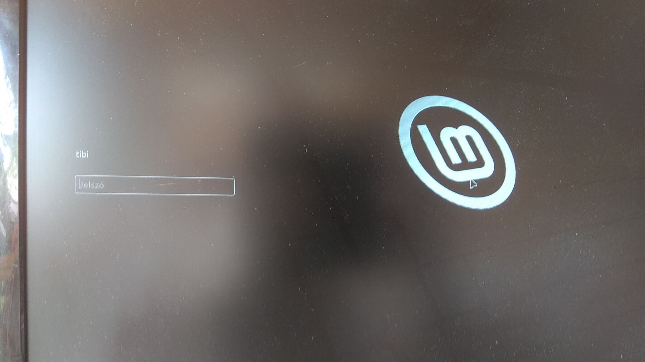

#103731
Na.
Mindenen túlvagyok, öszeszedtem az eszem még megmaradt részét meg a Guglit meg amiket itt írtatok.Nem megy, meghal a Mint bármelyik módszerrel.
fstabos bind, fstabos home csatolás, és végén a szerinem legkorrektebb módszer,
fogtam másik rendszer alól gyalultam a Mint /home/tibi egész tartalmát és belemásoltam az Ubuntu 18.04 /home/tibi tartalmát.
12GB hamar megvolt.Az eredmény minden esetben ez:
Innen ha beírom a jelszót, mazsolázik majd ugyanide visszadob.
A fájlok a helyükön vannak, kilépve ebből a képernyőből konzolra majd elnavigálva a /home, dir és ott van minden vagyis valami máson hasal el.Azt el tudom esetleg képzelni hogy ha most gyalulom a 18.04 Ubit, majd egy friss telepítés, 18.04, vagy max. 1 verzióval feljebb és akkor működhet ez a régi home dolog.
Minden más esetben, komolyabb verzióugrás netán másik disztribúció, szerintem értelmetlen a home-t mentegetni meg újra próbálni felhasználni.Ezt már nincs kedvem végigvinni, úgyhogy ez csak tippelés.

Jóreggelt.
Mint feltelepítve, kéne egy kis segítség.
Ez a Mint fstab, több kérdésem is lenne.UUID=84413a7b-4363-4020-92e2-4ce59a11285a / ext4 errors=remount-ro 0 1# /boot/efi was on /dev/sda1 during installationUUID=D21A-2291 /boot/efi vfat umask=0077 0 1/swapfile none swap sw 0 0
Mit írjak bele, mit írjak a fstabba hogy felcsatolja a régi Ubuntu home könyvtárat a saját home helyett? szájbarágósan kérném.
És mi az a kikommentelt during installation, én ilyet még nem láttam.
Amúgy a Mint telepítője ugyanolyan buta maradt mint 1 éve.
Megdtam neki direkt, nyomatékosan a saját lemezén, sdc amire telepítettem az EFI partíciót, hogy a bootbejegyzését ide, a sdc1 efire tegye.
A többi efit beállítottam neki hogy Mellőzés.
Hova tette...? Igen. a régi Ubuntus sda lemez sda1 efijére, simán szó nélkül felülírta az Ubuntu efi bejegyzését.
Ez is érthető mivel szerencsétleneknek mindkettőnek az az efi bejegyzése hogy Ubuntu. Csak fura.
És még a Wint basztatják hogy belebarmol más rendszerek bootjába.
Úgyhogy majd ha törlöm a Mintet, az efi indításkor az is benne lesz a sda1 efibe úgyhogy lehet majd gépészkedni mivel a Mint grubját hívná meg, az ugye már nem lesz, Ubuntut ilyenkor elvitte a cica.
És erről nem tudtam lebeszélni. -
