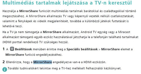

sziasztok!
még a MirrorShare-hez szólnék hozzá.
Xiaomi Redmi 3S simán kiviszi a TVre a képet és a TV is engedi neki. Lehet, hogy a P9 Lite nem támogatott?

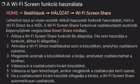

huncutka1029 #77347 üzenetére
a SmartShare része megy, csak a ScreenShare nem

cellpeti #77346 üzenetére
Próbálj ki egy widi appot talán azzal menni fog
Igaz, hogy én samsungot használok, de nálam ez oldotta meg a kapcsolódási problémákat
Note II, Galaxy S5 és Galéaxy A5 20126-nál, mielőtt kijött rá a robot 6 verzió. -
cellpeti
van egy LG 42LF652V okosTV-m és Huawei P9 Lite okostelóm. MirrorShare-vel nem tud kapcsolódni a telefon a TV-hez, viszont van egy Lumia 735 is, azzal semmi baja. Ötlet?

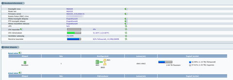

Nekem egy "régi" zyxel nsa325 nas van. "Olcsó és nem ráz".
1 samu és egy sony tv-vel használom, plusz egy sony bd-játékossal. Akár egyszerre mind a három készüléket képes kiszolgálni, plusz fut rajta a háttérben a transmission is. Jelenleg 1+2TB hdd van benne.
Jelenleg 71 torrentből 5 aktív, 0% cpu használat. -
