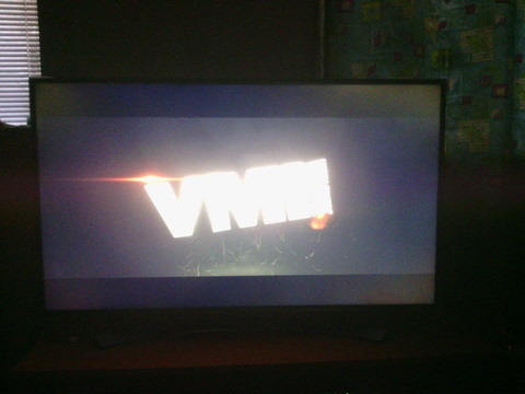

vond
MODERÁTOR
IPS glow-nak tűnik, de azért ennyire durva, mert nem jól vannak belőve a képbeállítások, és az egekben van a háttérvilágításod. Nálunk is látható, de csak ha átlósan oldalról alulról/felülről nézem a képernyőt, és feleslegesen közelről, de még akkor sem ilyen durván, mivel rendben vannak a képbeállítások.
Első körben ez alapján lődd be valamelyik ISF profilt, és a háttérvilágítást ne told fel feleslegesen magasra. Készülékek különböznek, de teljesen sötét szobába én max. 30-40 körül lőném be.
Nézd meg, aztán ha így is zavar, akkor gondolkodj el a cserén.

Klara_
Ezeken soha nem lesz homogen kep. A dragabb modellek sem jobbak, ennyit tud ez a technologia.
Vedd vissza a hattervilagitast, es allitsd be a fenyerot es a kontrasztot! Itt vannak a videok a beallitashoz, teljesen vallalhatora be lehet loni az ISF reszet. A gyari modokban nekem nezhetetlen, ott kisuti a szemem. -

Üdv mindenkinek!!
Pénteken vásároltam egy lg 49lh630v. Kellemes a hangja, szép a képe, DE
A sarkokban, ha fekete a háttérvilágítása világosabb foltok láthatók. Nem tudom miért van ez. Egyáltalán ez hiba vagy kifogtam egy gyengébb készüléket?
E tipussal rendelkezőknél is van ez a hiba? Vond korábban írt erről, ha olvasod írásom, nálad is ilyen? -
