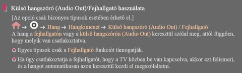

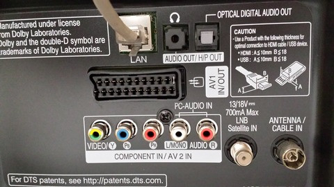

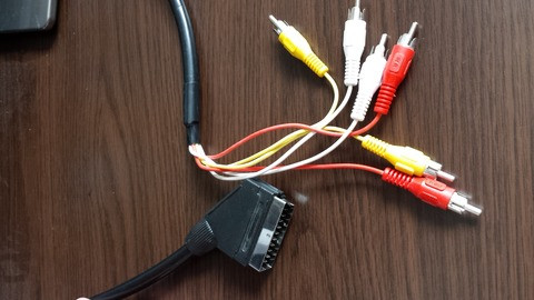

OldMike
A Scart dugó (a belső kábelezésétől függően) lehet bemenet vagy kimenet, illetve ha van egy váltógomb rajta akkor mindkettő. Ez magyarázhatja a nem működést.
Egy Jack-RCA kábel nem nagy költség, mindenképpen érdemes kipróbálni. A tévé Audió menüjében ne a fejhallgató kimenet legyen kiválasztva. Az erősítőn ki kell próbálni az AUX illetve a TV bemenetet is, de szerintem az előbbi lesz a nyerő.
Megjegyzés: korábbi LG tévéknél panaszkodtak, hogy furcsán működik a fejhallgató aljzat. Azt írták hogy kissé gorombán kell benyomni a dugót, hogy jól működjön.
huncutka1029
Ha scarton viszed ki a hangot, akkor csak az analóg jel megy ki,.
Ráadásul csak a tv tuner hangja. a külső forrásoké nem ( net stream, USB, DLNA)
Optikával és egy DAC átalakítóval már beviheted az összes jelforrás hangját az Erősítőbe.Régen írtam, Netcastos tv-nél még a füles hangereje szabályozható volt tv távpiszkával.
WebOS nál ezek a megoldások játszanak. -

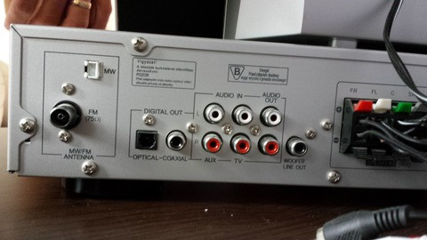

OldMike
Kicsit furcsa ez az eszköz. Nem tűnik házimozinak, mert csak rádióantenna csatlakozója van. Látszólag 5.1-es (a hangfal csatlakozások alapján), de nem tudom miből kapna ilyen jelet? A bemenetek egyértelműen sztereóknak látszanak. Ahogy korábban írták ennek az 5.1-nek csak akkor lenne értelme, ha a digitális csatlakozók (optikai és koaxiális) valóban bemenetek lennének, de nem hinném hogy elírták volna.
Régi eszközökre azért tettek digitális kimenetet, mert akkoriban talán voltak digitális felvevő eszközök.
Szerintem ha nincs valahol még elrejtve valamilyen bemenet (azon kívül, amit lefényképeztél), akkor ezen nem jön össze a tévével az 5.1-es hang, legfeljebb sztereó, ahogy korábban írták.

TRob1
shteer #76830 üzenetére
A Scart kimenet is a tv-n (nem csak bemenet). Tehát elvileg annak a kábelnek is jónak kellene lennie amit linkelt. Nem csak át kell állítani a menüben a hangkimenetet? scart tv-be, egy piros és egy fehér az erősítő tv in piros és fehérjébe...
Egyébként egy ilyen erősítőn miért kimenet az optikai és koax? És nem bemenet?
AZ lenne a normális ha egy digit hangot BE tudunk vinni az erősítőbe hogy kiossza a hangfalakra? Nem? Nálam optikaival van összekötve a tv és az erősítő, de ugye nálam bemenet az optikai ahogy logikus is.

Bali27 #76804 üzenetére
Igen, lesz folyamatos net kábellel (de akár wifi-n is)
scart/hdmi adapter sztem felesleges hogy dvd-t nézz a tv-n. Olyan meg nincs hogy a kábel egyik fele hdmi, másik scart, mert egyik digitális, másik analóg.
Bali27
Látom van Ethernet csatlakozó. Ha az otthoni Routerből belekötök egy kábelt akkor folyamatos net lesz rajta ezek szerint?
TRob1
Bali27 #76801 üzenetére
Egyértelműen a tv-be menjen az antenna és max annak a hangját vidd ki erre a kütyüre.
És ahogy elnézem, a tv hangját max fejhallgató kimeneten keresztül tudod a házimozidra kivinni. Tv-ből 1 jack, erősítőbe 2 RCA
A DVD hangját meg valami ilyesmi scart/RGB kábellel a tv-re.

#94529552 #76795 üzenetére
a 7507-et rendeltem végül...
Van egy régi Samsung dvd-m amivel 5.1-es hangrendszer párosul.
Egész jó hangja van és ezt gondoltam valahogy összekötni.
De ha ebbe jön be az antenna akkor csak scart-hdmi átalakítóval tudom felvinni az adást a tv-re ami gondolom nagyon nem fullHd-s lesz ami olylan csatorna.
