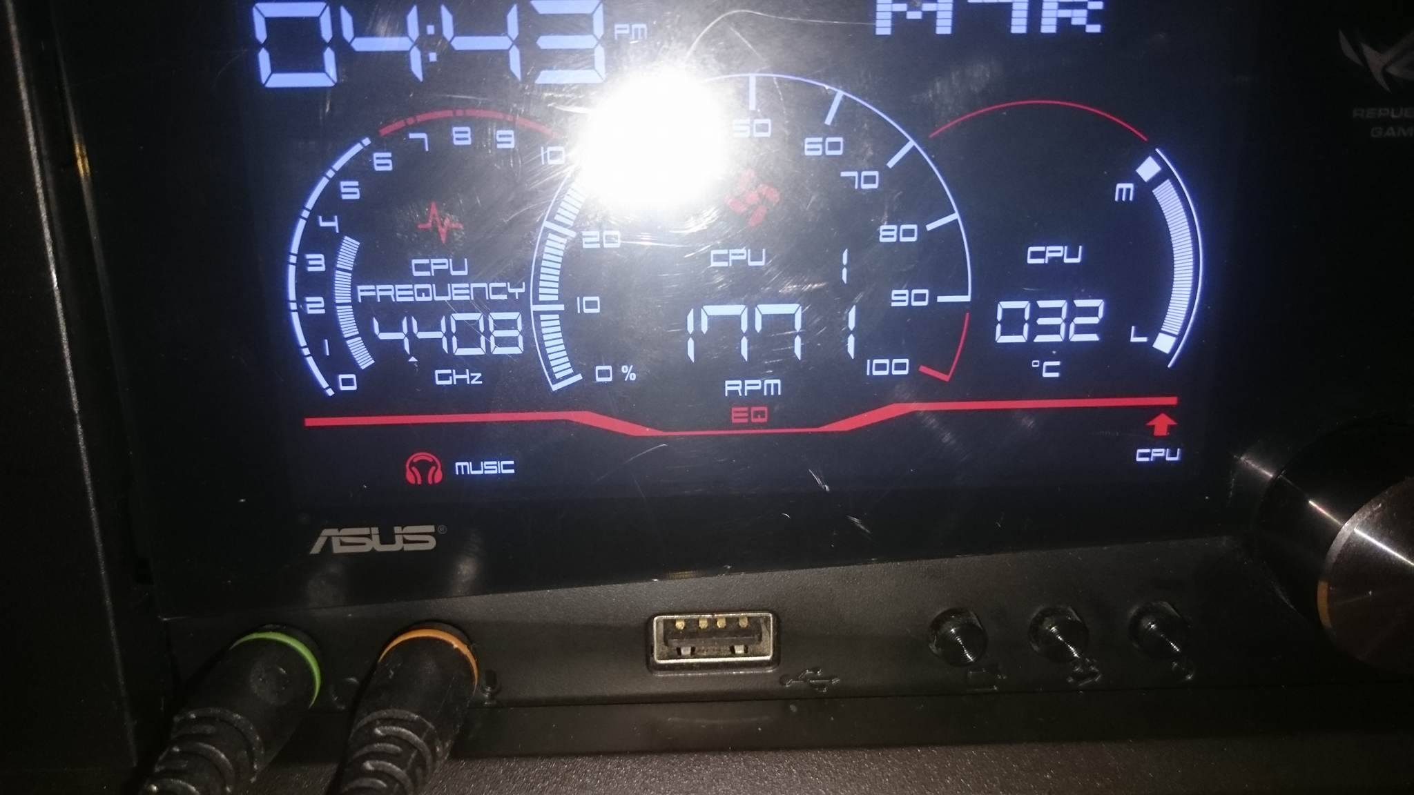

Van egy i3-4170-es procim kb 8-9 hónapos, az lenne a kérdésem hogy mennyire normálisak ezek az értékek? mert én kicsit soknak tartom őket:
http://imgur.com/jagT9pw
indulás után jó 20-30 percig 31-32 fokosak de kis netezés után kb itt stagnál. Rendszerstabilitás teszt alatt 73-74 fokos. Ez normális vagy kezdhetek aggódni? gyári hűtés van egyébként rajta.

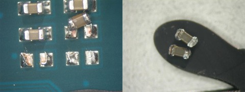

A kondik forrasztását el tudom intézni, gyanús hogy inkább pákát kellene használni mint hőlégfúvót.
Igen, töröttek, mikroszkóppal megnéztem, a kép is akkor készült. A padeken látszik hogy a kondenzátorok fémezése szakadt le és benne maradt a forrasztásban. (mondjuk inkább mint hogy a pad szakadt volna fel...
) A mérést épphogy végre tudtam hajtani a maradékon ami rajtamaradt. Felmerült bennem hogy a sérülés miatt kisebb értéket mértem, de mindhárom daram 680nFos értéket mutatott ami az értéksornak is megfelel.
A kérdés valójában csak az hogy választhatok-e nagyobb értéket? Illetve akkor az hogy melyik processzorokon vannak ilyen kondenzátorok?

Szia részvétem , beszélj cink elekkel keresd meg itt aprón , elvileg ha tudjátok a kondi értékét lehet vhonnan rendelni. Mi anno csak azért nem rendeltünk, mert nem tudtuk az értéket s nincs hozzá műszer amivel meg lehtett volna mérni a kondit. Biztos hogy repedt megnézted nagyítóval? . Nos azt mondom , használd akkor így a procit s ha nem találtok kondit rá akkor meg kell várnod míg valaki jobban elszúrja s hátha meg tudod venni tőlle a halott procit(nekem nem jött össze).
Viszont én eladtam annó így sérülten a procit , elég jó áron az új tulaj türelmes volt s szerzett egy döglött darabot s elvileg azóta is működik.
Nézesd meg elekkel lehet nem is sérültek a kondik s vissza lehet szépen rakni , csinált már itt csodákat a srác mikor 3 réteget pótolt a nyákon mert átvágták.

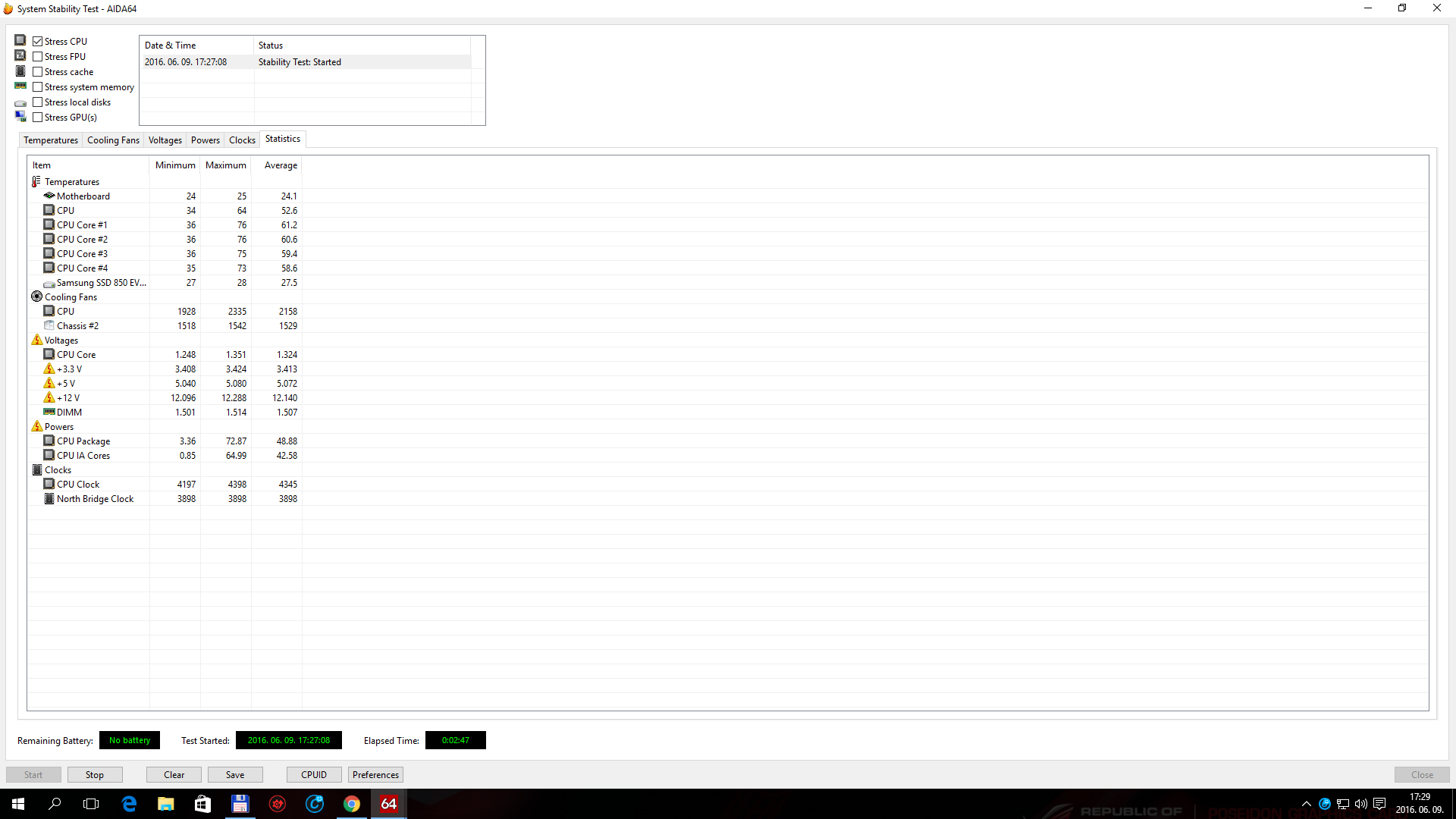

Köszönöm a választ,akkor egyenlőre még nem.eröltetem a 4,4 et,120 as radiátorral meg főleg nem.Majd megpróbálom biosbol,onnan még nem próbáltam,és még nem is csináltam,majd megkérek vki hozzáértőt,mutassa meg egyszer.

Aida alatt ez magas érték, alig mozgatja meg a procit, főleg, hogy nem FPU-t terhelsz. Ha arra rápróbálsz, tuti throttlingba fog menni.
Szerintem ez nem követendő út, térj le róla.

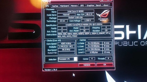

1,350V az nagyon magas, főleg 4400MHz-hez. Az előlap (illetve az azáltal vezérelt alaplap) úgy lövi be, hogy még a legfosabb valaha legyártott procik is tudják a 4400-at. Magyarán bőven túltolja a feszültséget.
Szerintem a BIOS-ban szépen kézzel konfiguráld be a gépet teljesen-rendesen, ennél kisebb fesszel menni fog a 4500MHz is, én úgy gondolom. -

kérdés most az,hogy keressek nagyobb hűtőt?Vagy ez még nem gáz hőfok.

4790k Kicsit szerencsétlen helyzetbe kerültem a pengés kupaktalanítás során, volt egy légbuborék a kupak ragasztásában amitől egy picit megszaladt a penge a saroknál és elvitt magával 3 kondenzátort is. A pad-ek épen maradtak, a kondik viszont repedtek, a fémezés a végükről részben leszakadt:
A letört kondikat 680nF értékűnek mértem, viszont egyelőre egyik gyártónál sem találtam ilyet 0201 méretben. Stabilitásban jobban járhatok-e ha 1uF-os darabokat rendelek és forrasztok be? Amennyiben igen úgy érdemes lehet az összes kondenzátort nagyobb értékűre cserélni?
Jelen pillanatban kondik nélkül megy, de tuningolni így még nem mertem. Tervben van egy Der8auer OC frame beszerzése és a rendszer kupak nélküli összerakása.

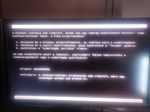

Megcseréltem a HDD kábelével.., először jó volt, aztán most meg megint u.a. :/
newwave0507 #33071 üzenetére
Cseréld ki a Sata adatkábelt kezdésnek.
Szerk.: és a tápkábel?
newwave0507
Eléggé sokszor ezt a hibát hozza elő bootolásnál.., amit tudni kell, ha lehuzom az SSD-t, és visszadugom, akkor minden rendben.., csak elindulásnál van ez a hiba, se kék halál, se semmi egyéb nem jön elő használat közben. Minden új a gépben. sata slotot váltottam, új áramkábelt tettem, stb stb. De valamiért semmi változás.., amikor bedobja ezt a hibát, még a BIOS-t sem tudom megnyitni! SSD állapota 100/100 , 23 nap üzemidővel. Pendriveról tettem fel a windowst, RUFUSal irtam ki. Örülnék neki ha megszűnne ez a hiba, tudnátok adni tanácsot ? Köszönöm szépen előre is!
