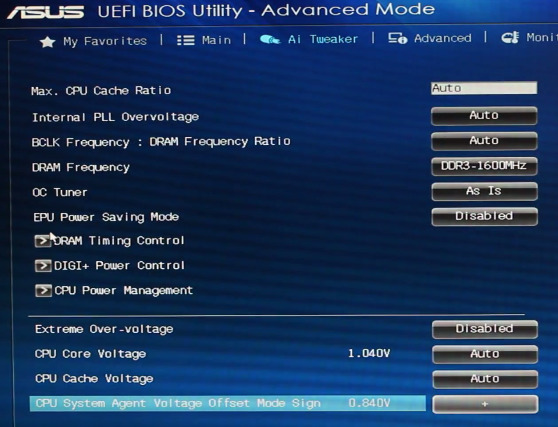

Úgy tűnik mégsem a lap volt a hibás, a táp adta meg magát. Így szerencsére nem kellett új tuning lapot vennem. Mondjuk az új táp sem lett sokkal olcsóbb, de az előző már úgy is csere érett volt.
Viszont betöltve a tuning profilt amivel eddig gond nélkül működött a gép, nem indult el. A memória beállításokkal volt a baj, betöltve az XMP-t már nincs probléma. Furcsa, de majd újra megnézem hol a vége. -

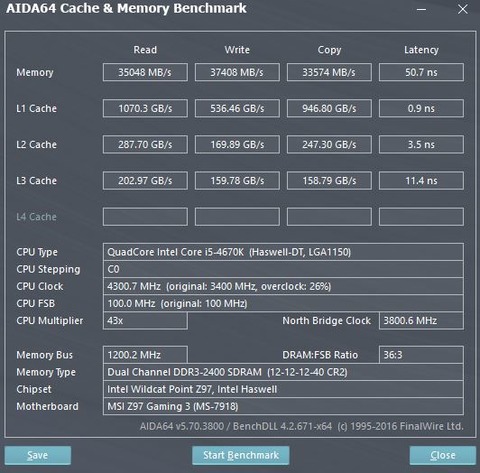

Laraxior
kicsipapucs #34674 üzenetére
Igen, mert BF1 alatt nem igazán bizonyult stabilnak a BF4 és a GTA5-ös beállítás
Azóta meg nem sok kedvem volt vacakolni vele, hogy stabilizáljam.
Ráadásul a VGAnak is alapon kell mennie, mert a monitorozás miatt DX error-t dob...
Jól megérte ekkora vizet pakolni a cuccokra -

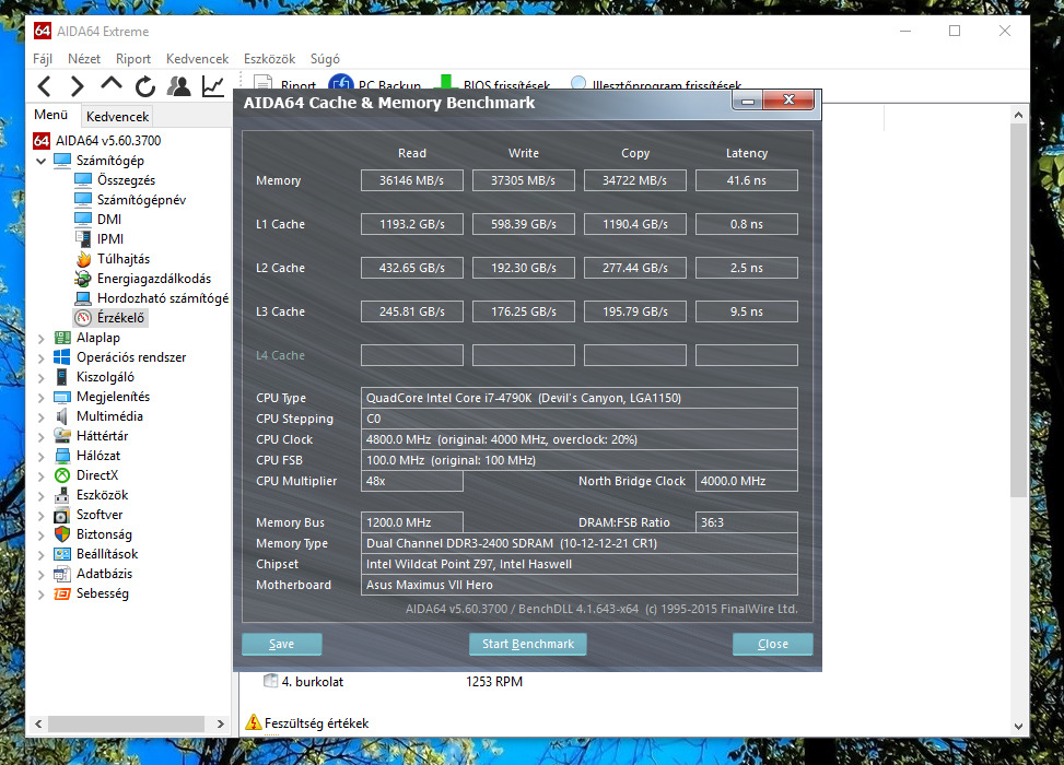

blu79

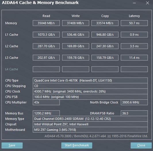

- hát gyors finomhangolást követően eddig jutottam :
- tudom , nem nagy előrelépés de nekem ez is jó mert nem gondoltam hogy a 2 különböző kit ilyen jól megy együtt
, és auto 1.65v-ról le tudtam vinni 1.6v-ra . lehet majd ha jobban ráérek megnézem tudok e még javitani
. Ami nem tetszik az az hogy nem hajlandóak CR1-el menni

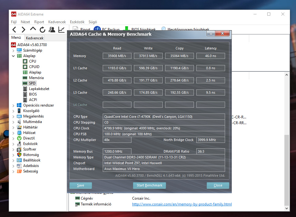

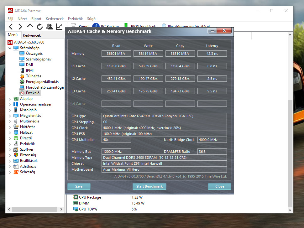

blu79
Sziasztok, gondoltam megosztom tapasztalataimat.... Ma jött meg az új ram kit Dominator Platinum C11 2400Mhz 16Gb. Kipróbáltam tökéletesen jók
, és akkor itt jön a csavar
, beraktam mellé a 8Gb kit-et C8 1600Mhz , hát tökáletesen működnek igy együtt is C11 2400Mhz-en , tehát nem az alacsonyabbik órajelen hanem a 16Gbos kit órajelein. Most minden auto-n van de jön majd finomhangolás. azt megjegyzem hogy az 1600Mhz-es 8Gb-os kit megy 2400mhz-en C10 finomhangolás után. De nem gondoltam volna hogy ha összerakom a 2 kitet elsőre fog működni
semmi állitás nélkül, és megjegyzem hogy a Cpu-val kapcsolatban sem kellett semmilyen beállitást módositanom meg semmihez nem kellett nyúljak, Cpu-val kapcsolatban minden úgy működik ahogy beállitottam, minden fesz stb. ....
-8GB kit C8 1600Mhz ➫ C10 2400Mhz finomhangolva :
- a 2 kit együtt (24Gb 2x4+2x8) minden auton ami memóriával kapcsolatban van, vagyis XMP profile 1

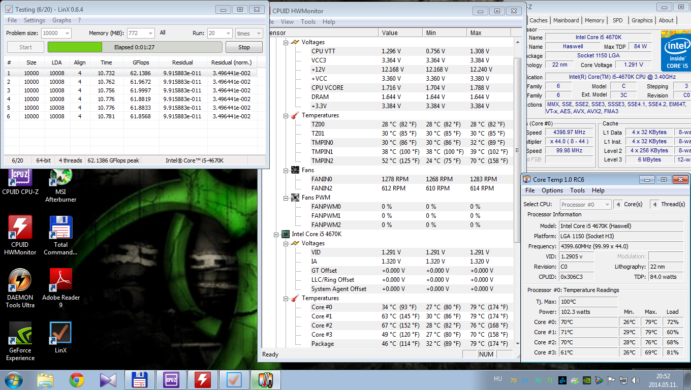

rocketry23
Hali!
Ha a hőmérsékleteket kordában tudom tartani akkor meddig egészséges hosszútávon elmenni a magfeszültséggel?
Jelenleg 4,6GHz 1,3V beállítások mellett stabil a 4690K-m, 20kör linx alatt 70 fokra beállva. -
