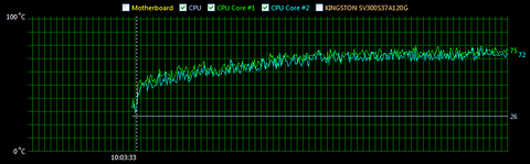

ghost.13
Üdv mindenkinek!
A segítségeteket szeretném kérni egy elég furcsa jelenséggel kapcsolatban.
Adott egy i5 4670K processzorom idestova 3 éve. Most jutottam el oda hogy szeretném egy kicsit húzni, ezzel kapcsolatban előzetesen felmértem a hőfokokat és elég fura dolgot tapasztaltam. A hűtő egy coolermaster hyper 212 evo asus maximus vi hero alaplapban. A következő a hibajelenség: alapjáraton aida+AI suit 3 szerint is 31 fok körül áll a proci, majd amikor ráküldtem egy prime 95 (26.6-os verziót olvastam hogy a haswell-t ennél újabb feleslegesen széthajtja) ekkor a core temp+aida szerint is felmentek a belső magok kb 60 fokra. Ez eddig rendben is van ami furcsa lett az aidaban, és az AI suit 3 ban mért csak simán "CPU" hőmérsékletek.... ugyanis az eleinte ment fel szépen a magokkal kézen fogva kb 45 fokig (cirka 2 másodperc), majd gondolt egyet és leesett 35 fok köré. A teszt futott tovább a magok elvoltak 55-60 fok körül, de a "CPU" csak 35 volt. Majd a teszt leállításakor beesett 20 fok alá!!!!! (22 fokos a szoba) majd 2 sec múlva visszaugrott 31 re (azaz a reális értékre, amit a magok is igazoltak.)A kérdésem az, hogy szerintetek ezt mi okozhatja? rosszul van fent a hűtés, driver, vagy érzékelő hiba????
Tanácstalan vagyok, és így nem tudok kb semmit se csinálni, mert a processzor hűtését az egyértelműen hibás "cpu" hőmérséklet szabályozza. Magyarul a ventik be se indulnak miközben a magok 55-60 fokosak.
Remélem elég érthetően fogalmaztam, ha nem bocsi már elég fáradt vagyok, de ha valami nem tiszta igyekszem pontosabban leírni. Ha valakinek van valami ötlete kérem segítsen! Eddig azt hittem, hogy egy marha jó hűtésem van de lehet, hogy csak egy selejtes procim??? :S

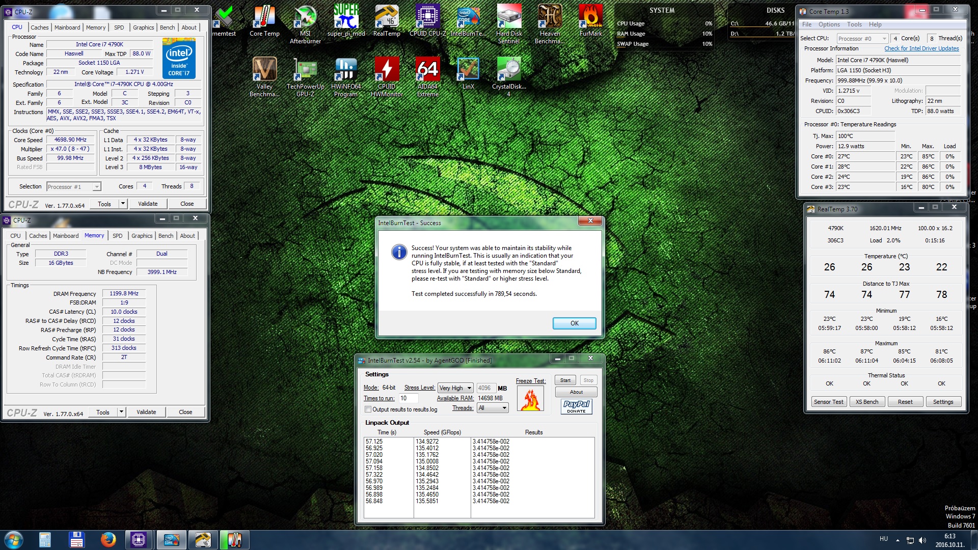

Joshi
kicsipapucs #34591 üzenetére
Ha a System Agent feszültségét kell piszkálni az már régen rossz, szerencsére a lapomon ezt nem is lehet állítani.
Egyelőre a proci feszt emeltem 0,02 V-al és úgy tűnik hogy jó, ettől függetlenül a MemTestet nem fogom használni soha többet mert gagyi. A MemTest86-nak 3 óra kellett egy hibára, míg a Prime95 10 percen belül elhasalt. Na mind1 azért köszi, még tesztelem a rendszert.
Most itt tartok Prime95-el, de az IBT is lefutott Very High-ba 10 körön:
