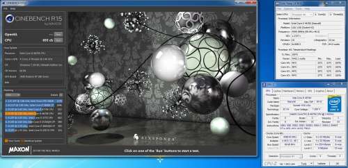

Sajnos nagyon betorzul 4,5-től,még múltkor tudtam csinálni egy 4,8-as cinebenchet 1,4V-tal
5Ghz nem indult 1,5V-on sem,ezt tegnap megnéztük Hoorusnál is,mert azt gondoltam,hogy a lap gyenge ilyen mértékű tuninghoz,de az ő gigájában sem ment.
Amúgy kb 1,38V körül tudtam stabilan futtatni 4,7Ghz-n az x264 hd benchmark 5.0.1-t Nekem főleg az a mérvadó.
Ez volt a cinebench eredményem:Majd nézek egy vantege-t is,de majd csak este,mert most viszem az asszonyt állatkertbe szülinapja alkalmából.
Ja amúgy indítottam ezzel a beállítással 20körös linxet,ott 1,256V-ot jelzett,nem 1,248-at,de elhasalt sajna BSOD-val

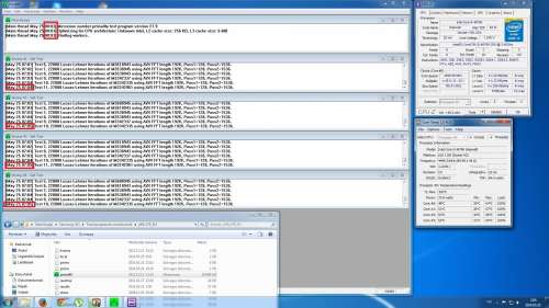

A LinX problema megoldodott azzal, hogy letoltottem egy AVX-est, amivel a hofokok alaposan megemelkedtek es megnott a gflops is. Az 1.215V-bol tudtam faragni egy pindurit... Most a kupakolas vegeztevel csinalok mereseket es feljebb probalkozom 4.5Ghz-n......

Nem annak a fügvénye , az aida is használ avx avx2 és fma3 utasításkészletet , csak a fejlesztők úgy írták meg a progit , hogy finoman terhelje a procit, a linx meg a prime ennek az elentétje ott a fejlesztők direkt a leg exrémebb terhelést vésték a progiba, valószinű a a később mejelenő játékok amik használják majd ezeket az utasításkészleteket , azok is csak szépen lightosan fognak terhelni, a fent említett 2 progi enyhén elmebeteg.
De végülis ami kibírja a tesztet , azokkal a procikkal tuti nem lehet baj a későbbiek folyamán. -

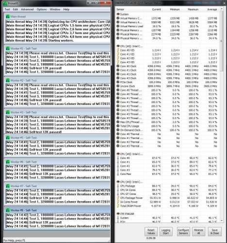

használj hwinfo64-et méréshez,az a tuti,mindent kijelez,valamint ahogy írták minimum 4gb rammal tesztelj,de a full rammal az igazi
illetve 6-7 óra prime blend tesztet is futtass szerintem,az a tuti. nekem 4,4-en lement7-8 óra tesztelés,aztán ahol jónak éreztem 4,5-ön jól elhasalt kékhalállal,ha megkezdte a 4. órát. -

Tegnap megvettem a procit! Meg nincs "kupakolva", mert kivancsi voltam, hogy 1.2V-on mit bir. Ha 4-4.2-t, akkor vissza a boltba, ha elmegy 4.4-et akkor marad es kapja a Pro-t a kupak ala.....
Mivel P67-rol valtottam, igy teljesen mas szinte minden, ido kell kitapasztalni.......
Ami meglepett, de nem ert varatlanul, az az eszementen magas homerseklet.
A masik de mar kellemes meglepetes a proci ereje. Korabban csinaltam bench tesztet az Aida-val i5 2500K 4800Mhz-n, osszehasonlitva az eredmenyeket az i7 4770K 3.9Ghz-n megveri. Ez egy "kazan", a korai Q6600-as idokre emlekeztet.......
