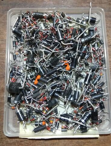

draco31
Janos250 #68761 üzenetére
Ott amit linkeltem ESR mérő, az meg is van nekem, azért kérdeztem épp azt a típust.
De megcsináltam úgy ahogy írtam fentebb beépítettem azt a kis panelt, szépen feltölti a cellákat, csak kellett egy kapcsoló is rá, mert a kimenet-bemenet ugyan az, és ha fel van töltve, akkor táp kihúzása után ugyan úgy világít tovább a gyári elektronika LED-e hogy fel van töltve, mert kapja vissza az áramot, mivel a DC csatlakozóra kötöttem.
Szóval kész a dolog, remélem pár évig nem kell újra szétszedjem az akkut.
1-2 ilyen panelt venni is fogok még, viszont ha már itt tartok, van egy másik akkus csavarozóm, Bosch, szintén nem jó a vezérlő elektronikája. De itt a töltés nem cellánként van megoldva, hanem egyben a három cella, nem figyeli őket külön, mint a fenti akku. Itt ha jól gondolom csak kellene egy kis DC-DC panel, ami kap xy voltot, és lead fixen 12,4-et, hogy ne legyenek túltöltve, ezt így jól gondolom? Vagy rendeljek ilyet, és legyen megoldva normálisan a töltése a celláknak? Csak nem tudom elférne-e benne. Fenti akkunál egy ilyet építettem be, ott nem volt gond a hellyel. -
Janos250
draco31 #68743 üzenetére
Én ezt szoktam javasolni, mert ez gyakorlatilag mindent megmér, aminek nincs háromnál több lába, mégis olcsó. Ha nem tudod mi az, amit beletettél, nem baj, kiírja, a paraméterivel együtt. Nekem nagyon bevált, akik eddig megvették, mindenki dicsérte.
https://www.banggood.com/Geekcreit-LCR-T3-LCR-T4-Mega328-Transistor-Tester-Diode-Triode-Capacitance-ESR-Meter-Assembled-p-1399450.html?rmmds=search&cur_warehouse=CN -

1.) Lehetséges, hogy az az alkatrészvizsgáló képes mérni, de azért egy zener-dióda letörési feszültségének kimérése nem olyan bonyolult: áramkörön kívül (vagy akár magában a céláramkörben is) vizsgálható, ha biztosítasz számára valamekkora - 10mA-es nagyságrendű - záróirányú áramot, pl. feszültségforrás és soros ellenállás segítségével.
2.) Én nem látok arra semmilyen garanciát, hogy a másik, ZD2-jelű zener jellemző letörése ugyanakkora lenne, mint a hiányzó ZD1-é. Ránézésre sem ugyanaz az áramköri környezetük. -
And
draco31 #68741 üzenetére
(Ezzel csak annyi a baj, hogy ez a 0,75 [volt] a nyitóirányú feszültség, az meg minden valamirevaló Si-diódánál ennyi. A zener viszont záróirányban használatos, a letörési feszültséget is záróirányban produkálja. Egy átlag multiméter diódavizsgálat állásában ezt nem fogja megmutatni.)

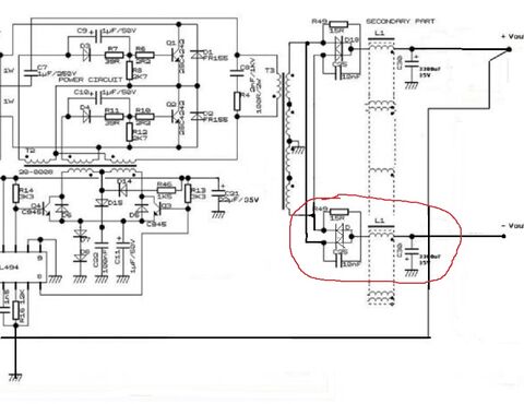

VIPowER
tordaitibi #68731 üzenetére
Pont azt kérdezi szerintem hogy a kb 0.5 amperes diódát a -12V-os ágban milyenre cserélje gondolom. Elméletben a +12V is ugyanarról a tekercsről jön, csak nagyobb teljesítményű diódák vannak betéve. De még én sem próbáltam ezt a módszert (nem volt rá szükségem).

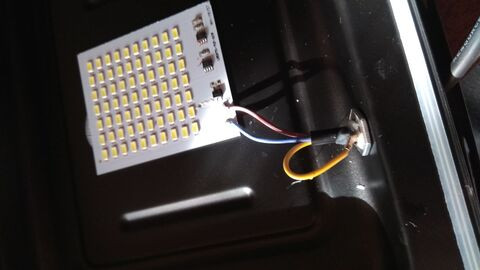

Csak zárójelben jegyzem meg, hogy az osram ledvance reflektorok sem gagyik, és az 50W-os kb 10e ft, a 20W-os pedig kb 5eft.

LED védelmet neked kell kiépíteni, mert ezt soha nem rakják bele.
Tudod tervezet avulással lehet vetettni az újat. -
kjani18
PC táp -12V -ját használnám szimmetrikus tápegység, vagy 24V 10A körüli tápláláshoz.
Milyen diódát (tipus) javasoltok, kondit, induktívitást másik tápból tennék bele.

csabyka666 #68719 üzenetére
Igaz, én 1W-os 3V-osat kis bubit vettem, de azóta is tökéletesen teszi a dolgát.
Szerintem tovább fog működni, mint 60eFt-os.
Persze védelmet rendesen ki kellene építeni, ha táp elszáll, stb., akkor LED ne legyen egyből kuka. -

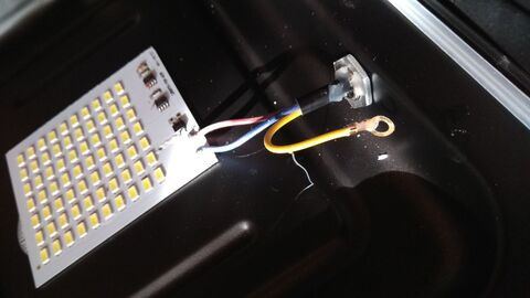

Üdv szakik!
Nemrég írtam a topicba, 2 db LED reflektorral kapcsolatban. Nem a gagyi fajta, újonnan kb 60.000 forint darabja, 30W-os, brutál hűtőbordával, meghajtó elektronikával.
Nos, mint kiderült, mindkettőben a meghajtó elektronika adta meg magát, ezért a LED is elszállt, szóval a belseje kuka. Viszont a ház ép, ezért arra gondoltam, valami ilyet nem lenne érdemes beletenni? Vagy ez is a "semmire se jó" kategória?
4000-ből megvan a 2 db 30W-os LED, plusz hozzá az elektronika, hát...

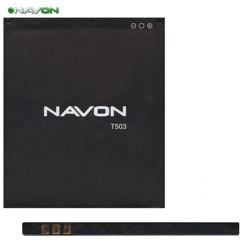

Breaker #68714 üzenetére
Helyes mértékegységekkel: 9,88 Wh= 3,8 V * 2,6 Ah. Tehát elvileg valóban lemerítené egy óra alatt 2,6 A-es terhelés, ha nem lenne igaz, hogy a névleges kapacitást C/10 (más kémiánál C/20) áramra adják meg, nagyobb áramterhelésnél a névleges kapacitásnál kisebb szedhető csak ki egy akkuból. Az 550 mA-es kívánt terhelés ennek csak a töredéke, C/5 érték közelében, ennyi egyetlen akkumulátornak sem okozhat gondot. Ezek Li-ion vagy -polimer akkuk, valószínűleg jóval nagyobb áram leadására is képesek, a feltöltésük sem tart sok-sok órán keresztül.
Breaker
A projectemhez keresek lapos elemet, hat jo lenne 1500Mah legalabb.
Gondoltam elso korben mobil batteryket nezegetek. Itt van pl ez:Az egyikre 3.8V és 9.88Wh van ráírva. Az eszközömnek legrosszabb esetben olyan 550mA-re van szuksege.
Nem tudom jol ertelmezem e, de akkor P=U*I tehat 9.88 = 2.6A * 3.8V. tehat 2.6A az 1 ora alatt lemeritené, de gondolom nyilván ennyivel nem lehet megterhelni. Van valakinek tapasztalta, hogy ezek a fajta az akksik terhelhetoek mondjuk 550mA-el?
Elore is koszonom
