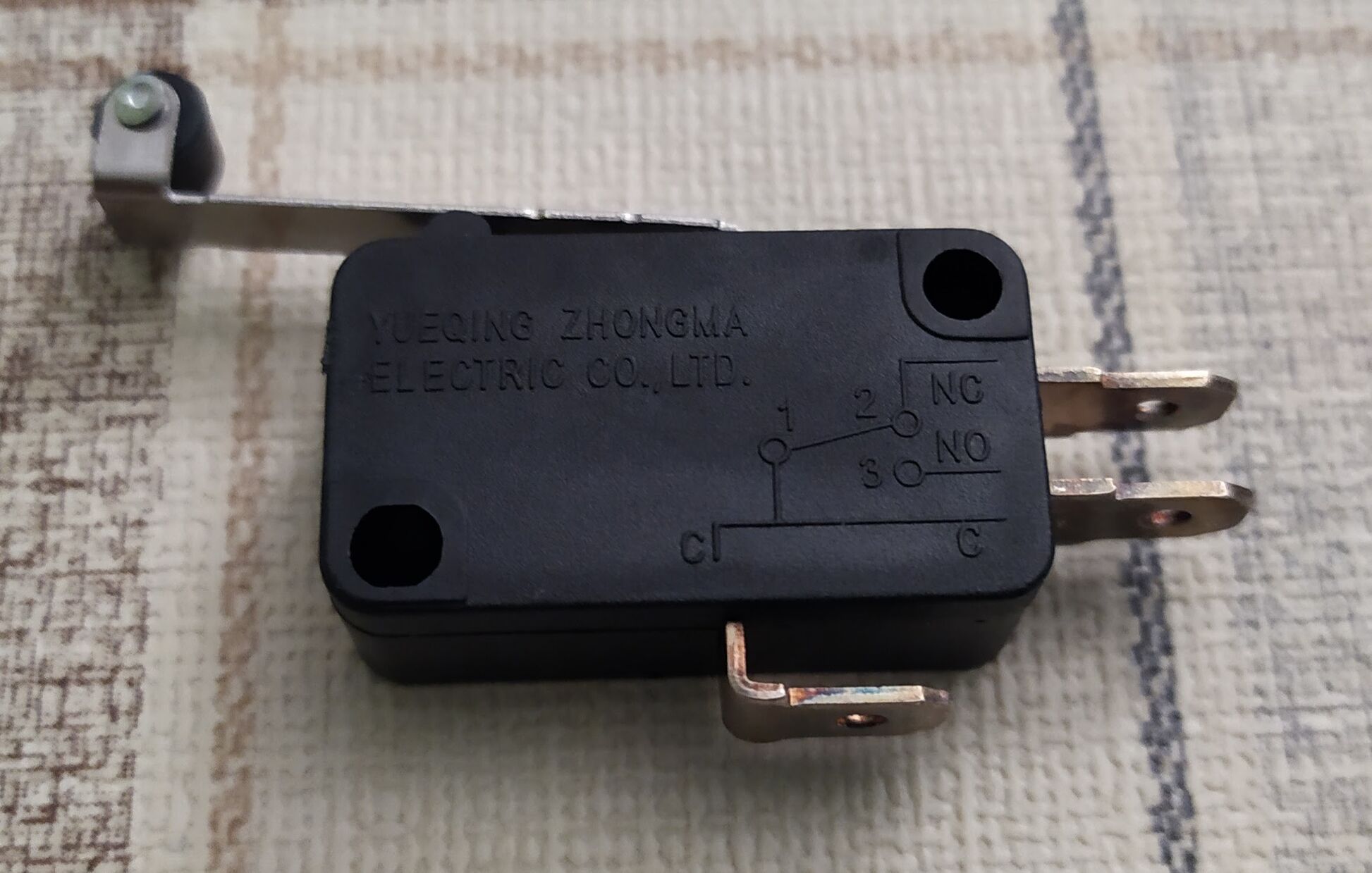

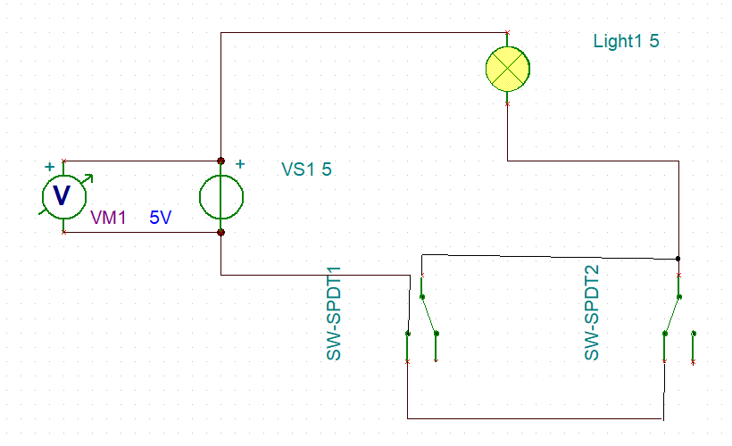

Van két darab kapcsolóm
Mindegyik ajtóhoz 1-1 darab
Bár szerintem túlbonyolítottam, így simán megtudom oldani szerintem. [kép] Így ha egyiket kinyitom felkapcsol. A másikra is felkapcsol szintén. És ha mindkettő nyitva van akkor meg megint csak világít, mert a kisebb ellenállás felé haladva áram alatt marad a ledsor. -

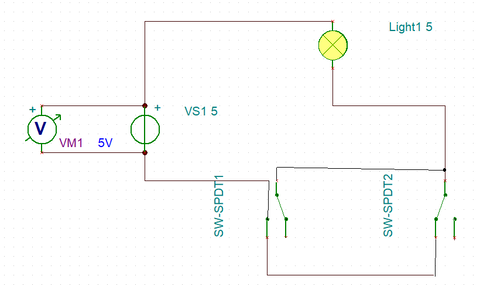

darvinya
Doki16 #69195 üzenetére
Ha végállás kapcsolót csak egyik ajtószárnyhoz építed be, akkor csak annak ajtószárny elmozdulásra tud kapcsolni.
Ez fizikai akadály, tehát ahhoz, hogy mindkét ajtószárnynál működjön, ahhoz mindkettőhőz kell végállás kapcsoló.
Ha megvan, akkor kapcsolókat párhuzamosan kötve bármelyiket bekapcsolva felkapcsolja a világítást. -
Doki16
Van két darab ilyen kapcsolom. Szekrénybe szeretnék világítást berakni olyanba ami két ajtós. 1-1 ajtóhoz teszek 1-1 kapcsolót, ahhoz lehet olyan áramkört építeni, hogy ha bármelyik ajtót kinyitom vagy egyszerre mindkettőt akkor világítson a ledem? Egy fél méteres 3528-as 5 voltos ledszalagról lenne szó mint fényforrás.

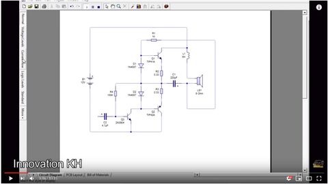

El nem tudom képzelni, hogyan működhet kimeneti csatolókondenzátor nélkül, a fél tápfesz. vagy átfolyik a hangszórón, vagy D osztályra hajaz, nulla V van a kimeneten kivezérlés nélkül de akkor nagyon pocsék hangja lehet az állandó egyirányú hangszóró kitérés miatt. Talán ezért van a tekercs...?
Mindenesetre ilyet még nem láttam. -
terapeuta007 #69158 üzenetére
Ez egy nagyfeszültségű kapcsolótranzisztor, ami nem zárja ki analóg erősítőbe a használatát de cipőt a cipőboltból.
12 voltról hídba 4 ohmon max. 15-20W az elérhető és ez nem azért mert csak, hanem a tápfeszültség és a terhelőimpedancia fizikai korlátai. Ez már 5-10% THD mellett értendő, 2 ohmra az ésszerűen kivehető max. 30W körüli de itt a csúcsáramok miatt lesz nehezen kezelhető az egész, legkevesebb 8-10A kollekoráramú eszköz kell.
Ujjgyakorlatnak jó lesz, próbáld ki és meglátod (hallod) az eredményt.
50W normális teljesítmény 0,1-1% thd-vel 8 ohmra minimum +-30V vagy egytáposnál 60V kell, 4 ohmra 50V, ha hidalsz akkor is 40V a minimum. Nem szokás egy végranzisztort a 0,6V maradékfeszültségig leültetni hacsak nem torzítónak használod gitárhoz valamint itt már a visszacsatolások és a munkapont sem értelmezhető, lévén nincs miből szabályozni.

terapeuta007 #69162 üzenetére
Ezeket nyugodtan elfelejtheted. Vegyél egy eleve hidalt pl (TDA) ic-t.

PHM
Nem akarlak elkeseríteni, de ebből örülhetsz, ha 2W-ot kihozol 8 ohmra.
Esetleg 4-et, ha 4 ohmos hangszórót használsz.
Vagy nagyobb tápfeszültséget 12V-nál.
A hangminőségről meg jobb, ha nem is beszélünk.
Miért nem jó neked egy D osztályú erősítőpanel?
Azzal megközelítheted a 18W-ot 12V-on. -
terapeuta007
2SC4106 Bipolar Transistor van itthon 2 darab. 12v-ra kéne erositot csinalni belolük.
ez jo lehet alapnak?
mit kell moddolni rajta? tudom a gain értékével majd probálkoznom kell hogy pont jo legyen.
kéne min20w-ot kihozni az egeszbol mono-ba.
2N3904 meg minden más ami kell van itthon valszeg.
akár 50w is lehet van itthon sok hutoborda meg kis ventillátor fölösbe.kösz a választ ha lesz.

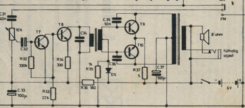

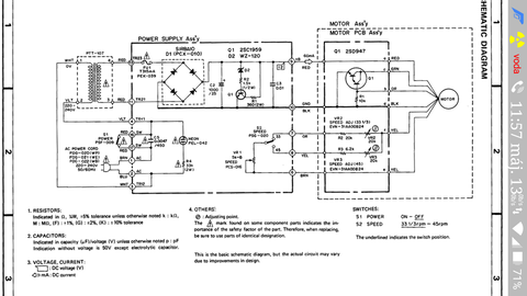

zsolti_20 #69148 üzenetére
A képet nézve egy hagyományos fázisfordítós-kimenőtranszformátoros végfok van benne.
A leírásod alapján valami végfok hiba mert halkan de minden hullámsáv működik.
A rajz nem pont a te készölékedé de mindegyik ugyanerre a kaptafára épült.
Kb. 35 éve javítottam ilyeneket, elég hézagosak az emlékeim úgyhogy konkrét hibakeresési tanácsot nem tudok adni. Leggyakrabban félvezetőhiba volt arra emlékszek. -

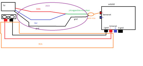

M0ng00se
M0ng00se #69141 üzenetére
Közben kicsit tanakodtam és erre jöttem rá. Ugye írtad (tordaitibi hogy vonalszinten nem (annyira) gáz. Szóval még az erősítő előtt "monot" csinálok a jobb és bal csatornából, és így küldöm rá az erősítő bemenetére. Utána meg a hangfalra, csak simán rákötöm ugyan azt az oldalt, szóval így lesz egy kamu sztereo hatás
szerk.:igazából az alsó nem RCA hanem hangfalkábel, de ez legyen a legkevesebb, már este van
M0ng00se
tordaitibi #69138 üzenetére
Tv-ből erősítőbe, majd erősítőről a hangfalba.
A hangfal hétvégén lesz meg, majd belekukkantok mindenképp, bár kicsit magas volt nekem egy két rész amit írtál -

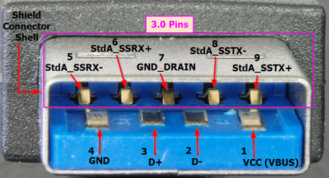

darvinya #69137 üzenetére
Ez a 3.0 micro csati
Ez volt az usb3 első változata, a TYpe C később jött. A 2.0 micro kiegészítése a többi vonallal.
Ha azokra a kábelekre gondolsz, amik mondjuk 2.0-s A csati->3.1 C, akkor igazad van, az lehet "csak 2.0-s", de az is csak azért, mert kihagyták a 3.x vezetékeit. Uganakkor a 3.0 kábel is megy a korábbi A aljzatokból.
(#69140) darvinya : Nem, nem ehet olyan, hogy csak a 3.x van bekötve. Az nem működik a 2.0 vonalak nélkül.
Valami egyéb inkompatibilitással szívsz. -

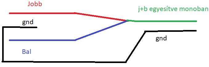

M0ng00se #69136 üzenetére
Nem feltétlenül, mert akkor nem úszod meg a különálló végfokokat+tápegység és szerintem ennyit nem ér az egész hercehurca. Nem ismerem a dobozt sem a paramétereit de biztosan nem egy JBL vagy Harman-Kardon
vagyis nem éri meg még rákölteni.
A két mélyközépen és az egyszem magason van valami hangváltószerűség?
Ha igen máris meg vagy lőve mert akkor ebből, legalábis a mélyközép aluláteresztő szűrőből máris kellene mégegy. A magassugárzót még a leggagyibb rendszerekben is leválasztják egy kondenzátorral.
Ha nincs semmi ilyesmi akkor marad a te elgondolásod, a magas hangváltó kondira rákötsz 2 darab akkora ellenállást amekkora a doboz névleges impedanciája (4-6-8 ohm) és erre a kettőre mehet a két csatorna.
Gondolom a TV saját sztereo végfokát akarod használni erre? Mert az esetleges fejhallgató kimenet erre nem alkalmas. De ehhez bele kell kotorásznod a tévébe is rendesen. Hacsak nincs beépítve gyári leválasztós hangfalcsatlakozó, ebben szinte biztos vagyok hogy nincs ilyen. -
darvinya
tordaitibi #69134 üzenetére
Dehogynem van, csak nem ez a USB A típusú, hanem ez
Ennél szokták nem átkötni és elektronika nem kapcsol be, mivel USB 3 adatbuszt várja.

M0ng00se
Üdv emberek!
Leírom ,hogy mit is terveztem el.Van egy TV-m nem szól olyan rosszul, de vennék egy 5.1-hez használatos Center hangfalat.Ezeknek általában egy bemenetjük van (amit néztem annak is). Két mélysugárzó jobb és bal oldalon, középen egy magassugárzó. Na ezt úgy terveztem, hogy az egyik membránt bekötöm a jobb oldalnak, a másikat a balnak.Viszont a középsővel vagyok bajban.Fejben egy ilyen "kapcsolást" terveztem, nem tudom mennyire állja meg a helyét -

zsolti_20
Üdv emberek! Van szüleimnek egy Panasonic rf-1105LBE rádiójuk, ami pár napja bekapcsoláskor nagyon halkan szól. Előtte nagyon szép hangzása volt és nagyon hangos volt, msot pedig mintha majdnem teljesen lelenne tekerve a hangerő. SZétszedtem, találtam pár forrasztási hibát, amit újra forrasztottam, de ugyanúgy nagyon halk. Valakinek van ötlete mi lehet a probléma? Nem szeretnék másiakt venni, mert régóta megvan már.

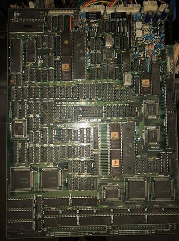

Board szám alapján az Over Drive. [link] De ilyen zárt beülős gépet sehol nem lelek.

Elvileg gx789. Bele kell ülni. Van benne kormány, meg két pedál,1 monitor. Autos játék ment rajta. Hátha valakinek így beugrik..

Amit találtam:
"Faulty PCB1: No video output; solid black screen.
This PCB was originally paired to Run and Gun 2 Sub-board which being a dual monitor game uses the SUB board for video output, leaving it with Run and Gun 2 it works perfectly and passes all tests. If I swap to a normal sub board (like say Salamander 2) which relies on the main PCB for video output I get the blank screen."Nem a monitor maga a hibás, hanem a "Sub board" sajnos.
Amit írtak róla, hogy az 5 voltos tápellátást érdemes végigtúrni -

Rakerestem, jol emlekeztem (basszus oregszem, ezek a gepek 30-40 evesek, nekem egy Hitachi HT324 volt), itt a rajza:
Ha ez a bunos a gerjedesbe, annak oka lehet a puffer kiszaradasa ezert a tap csokkenese, merni kell a stabilizator elott es utan uresen es a motorral leterhelve. Valamint lehet a motor vagy annak vezerloje is. Ez ha nem tevedek a motor seggere van szerelve, egy kis kerek nyakon van. Egyszeru analog szabalyzokor, igyekszik tartani a motor fordulatszamat. Szabalyzoeleme a darlington. -

Volna egy régi Konami gx arcade játékgépem, amit szeretnék beüzemelni. Az eredeti problémája talán a legkissebb is, hogy nem vette a kormány a balos kanyarokat. A nagyobb inkább az, hogy a crt sok éves üzemszünet után egy próbánál megadta magát. ( fekete képernyő, háttérvilágítás van.) A kérdésem az lenne, hogy az alaplapon lévő elvileg rgb kimenetre rátudok e valahogy átalakítóval, vagy házibarkácsolva kötni egy sima mezei monitort? -

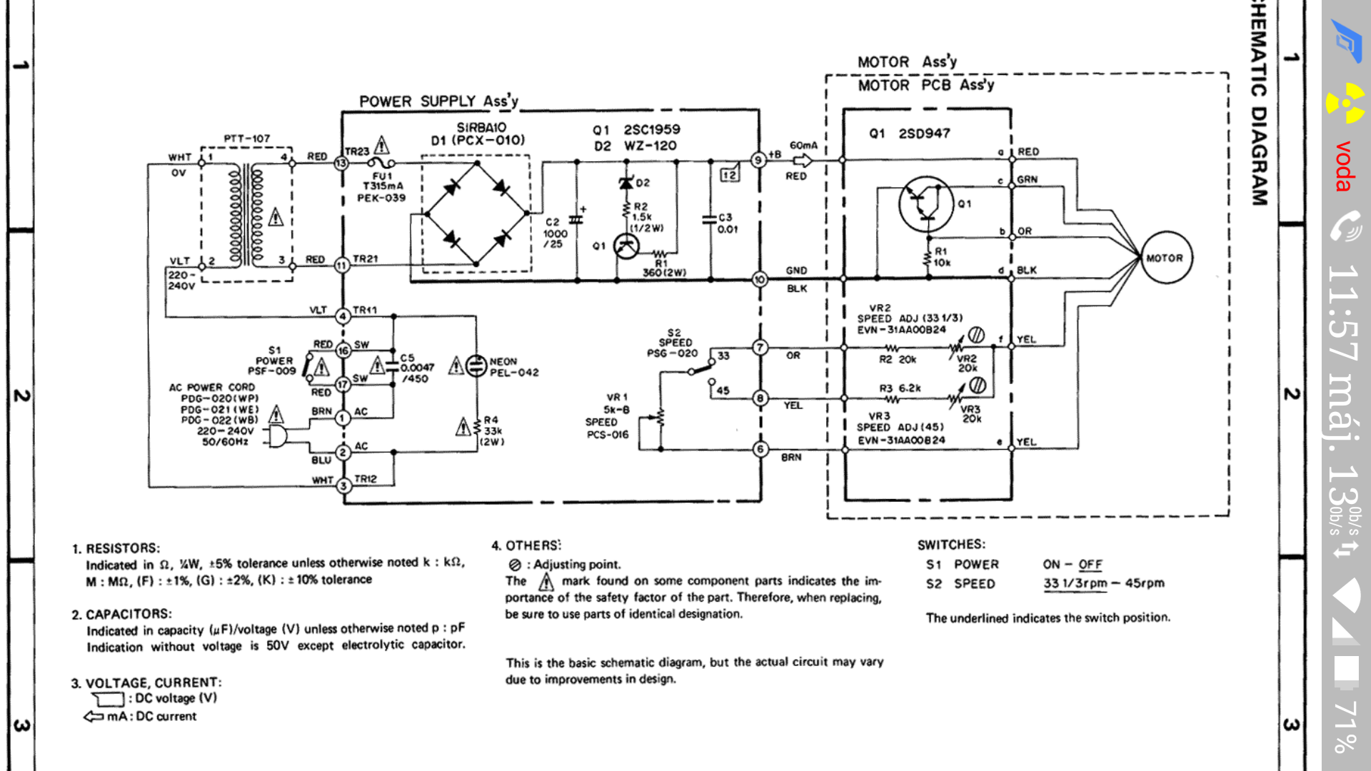

Pl100, ez amelyikbe mar kisfeszultsegu a motor?
Meg kene nezni hogy ha kihuzid a konnektorbol, akkor is csinalja-e ha a lemez fole viszed a kart. Ha nem, a motorvezerlo vagy a tapja gerjed, ha igen akkor vegignezni a belso arnyekolt vezetekezest, a kar tovebe nincs osszecsipodve, kivenni a hangszedot es kicsipogtatni a vezetekeket.
Az erositodet egy mezei dinamikus mikrofonnal le tudod tesztelni, az is kb. nehany mV. Kicsit mely lesz a hang a riaa miatt de ha azzal nem gerjed akkor 100% a lemezjatszoba van a hiba. -
darvinya
Speeedfire #69100 üzenetére
RIAA-t másik lejátszóval tudod egyszerűen tesztelni.
Ha másik lejátszóval nem gerjed, akkor lemezjátszó hiba, ha nincs lemezjátszónak kimenetén RIAA.
Mert, ha van, akkor természetes a gerjedés, mivel dupla erősítés torzítónak felel.meg, mint az elektromos gitároknál.
