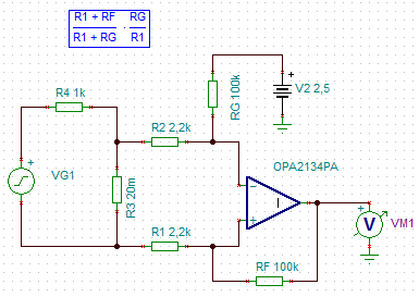

Adott a következő áramkör:
Az a célja, hogy mérje az R3,R4-en átfolyó áramot. VG1 maga a hálózati 230 V, R4 a fogyaztó, R3 pedig a söntellenállás. Az opamp 5 V-ot kap, a 2,5 V pedig egy regulátorból jön, ez az opampot is tápláló 5 V-ból van táplálva. A cél, hogy az opamp kimenetén az árammal arányos fesz. legyen 2,5 V-os ofszettel. A gond az, hogy nem műxik, hanem csak 1,5 V körül kapok, ami valószínűleg az opamp alsó fesz. kimenet értéke. Szimulátor szerint jó az áramkör, sőt, a hálózati feszültség mérése hasonló felállásban szintén működik, nyilván más ellenállásértékekkel. Átnéztem többször az áramkört, az opampot is kicseréltem, de semmi. Lát benne valaki valami nyilvánvaló hibát?

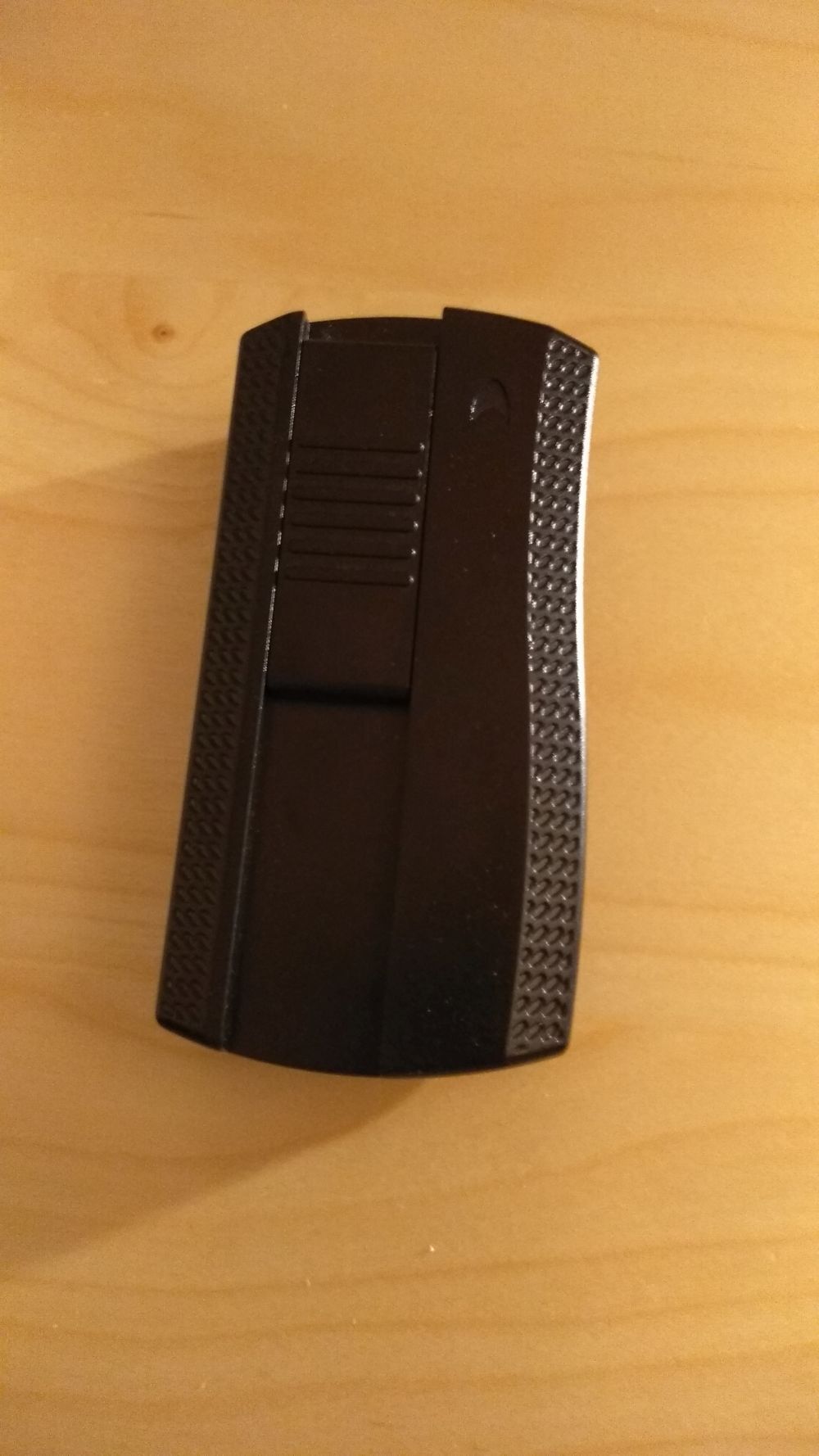

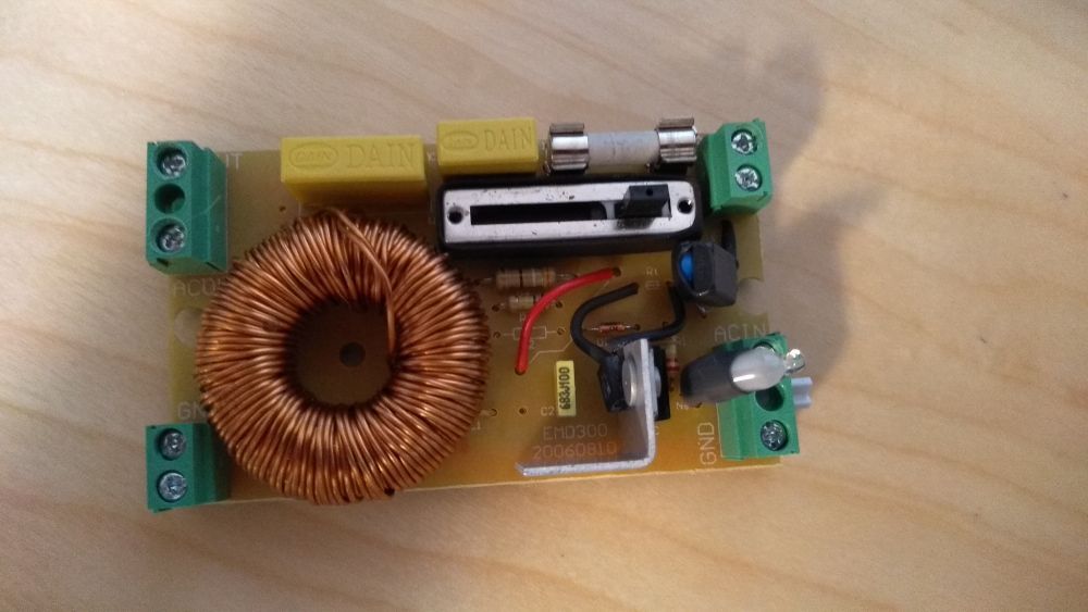

Ventillátor leszabályzás céljára Praktikerben találtam vezetékközi dimmert.
[kép1] [kép2] [kép3]Azon kívül, hogy az egyik csavar hiányzik (találok neki, ez apróság) és útmutatót se adtak hozzá (de azt megtaláltam németül itt), kettő kérdésem lenne.
1) A hátlapot leszedtem, viszont a nyák a rajta lévő elektronikával nem akar lejönni az előlapról. Illetve csak nagyon óvatosan próbáltam, de azt láttam hogy a tekercs mintha hozzá lenne ragadva a fedlaphoz belülről, és ahogy mozgattam a nyákot, a tekercs nem mozgott vele. Nem merem leerőltetni. Próbáljam még valahogy lepattintani?
Az a baj, hogy a vezetékeket így nem tudom hogyan kell bekötni a csatkakozókba, azt se látom hogy kiscsavarral rögzülnek-e a vezeték végek.2) A még talán ennél is fontosabb kérdés: a leírás szerint földelt bekötésről van szó, három érrel. A ventilátor tápkábele földeletlen, 2 eres.
Egy ilyen dimmer eszközt be lehet kötni föld nélkül? Fog-e működni, van-e hátránya?Köszönettel

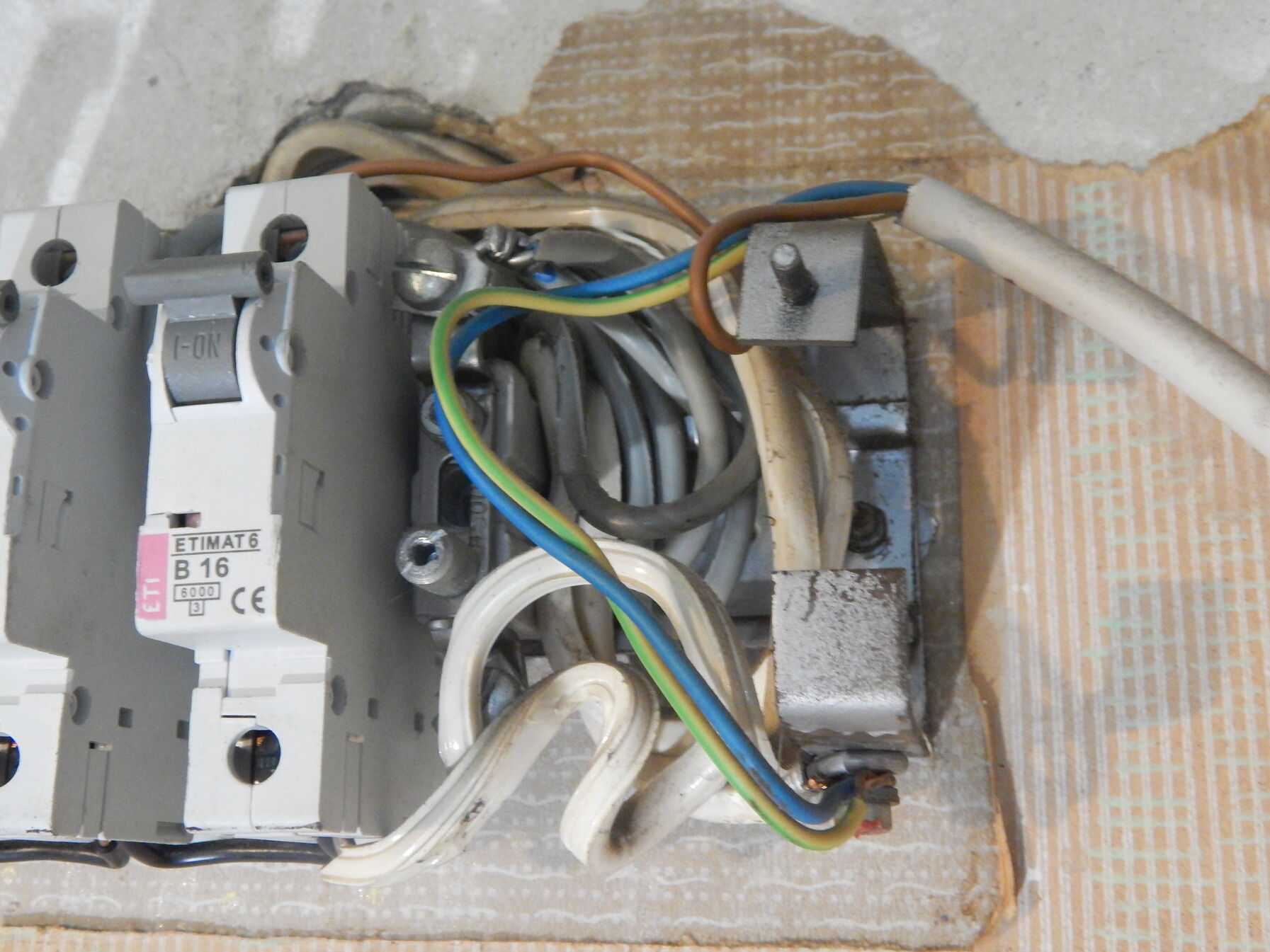

Abrion
darvinya #69667 üzenetére
egyetértek veled 45 éves vezeték ideje lenne cserélni, egy jó 100 ezret biztos kéne költeni rá ha nem többet, de legalább a vezeték ami a sütőhöz megy, az jó?
Elég a nagy szobába a vezeték csere? vagy vigyek egy vezetéket a fürdőszobába is?
A többi helyre csak a++ izzót raktam. -
GZoli7
Abrion #69664 üzenetére
Ez akár még jó is lehet.
Nem a legszebben van szétválasztva a PE és az N, de ahogy látom, más baj nincs.
Cseréltesd le a dobozt és a biztiket korszerűbbre, ha biztosra akarsz menni. Több áramkör sem ártana.
A bejövő vezeték sem tűnik túl combosnak, de ezt nehéz ebből megállapítani.
Tényleg hívj szakembert.(#69662) bazsimano Egyszer én is azt hittem, hogy elhagytam, de nálunk kevesebb, mint 1000Ft volt.

Abrion
GZoli7 #69659 üzenetére
annyit tudok írni, hogy a 2 feszültség kapcsoló tetejére a barna van csatolva, az alján mindháromra a kék és a földelés vezetéke van csatolva. hogy mondjam. van egy fém amire a föld és a kék van csavarozva, és egy szürke vezeték ami áthidalja a három kapcsolót alul.nem szürke hanem egy nagyon vastag fehér
GZoli7
Abrion #69656 üzenetére
Az órának ehhez semmi köze, az csak méri a fogyasztást. Valamint 10 évente előírás szerint cserélni kell.
Ez a szolgáltatóé.
Viszont az ott lévő biztit lehetne cseréltetni regisztrált szerelővel, ha a felszálló vezeték erre alkalmas. Aztán ezután illene a belső hálózatot megvizsgáltatni.
A kék színű vezeték a szabvány szerint a nulla, a barna/fekete a fázis.
Működés szempontjából nincs jelentősége. Dugvillás bekötésnél irreleváns. -

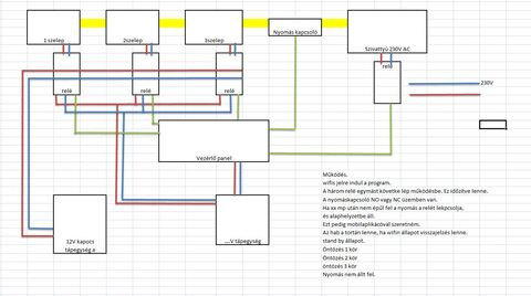

csongi
Abrion #69643 üzenetére
A kapcsolo a biztositek?
De a 74 es vezetekeles mar a hatarait fogja surolni. Folyamatos szivas lesz. Lemelegszik, a kotesek meglazulnak..stb.
Csak a suto elvesz 4A -et. plusz a tobbi meg 4A.
Nem csak allando aramfelvetel van. Indulasnal tobbet vesznek fel.
Oda kosd, ahol van tartalek a sutonek.
A vezetekek hiaba birjak a biztositek korlatoz, de ugyan ez lesz forditott esetben is.
Mekkorak a biztositekok, hany A-ek? -
csongi
tordaitibi #69641 üzenetére
Sajnos az. Folyamatosan levego jon fel. Ez ilyen terulet.
A szivattyun van visszacsapo szelep. Fel is veszi a vizet de kell neki pici ido. Nem mertem, de kb 5-10mp.davinya:
"Nedvesség érzékelő, vagy víz érzékelő kellne szívó részhez, így ameddig nincs víz, addig nem indul és nyomja ki magából bennelévőt."
Nem sok kedvem van mellete ulni es pumpalni a vizet. :).
Ha indulas utan nem jon fel 10-30mp en belul viz akkor stopp.
Ha ontozes kozben valahol hiba van es elmegy a viz, le esik a nyomas nullara. befogom a slag veget hirtelen elengedem es eltunik a viz 1-2 mp re.
Igy a nyomas kapcsoloval ket legyet utnek egy csapasra.
Indulasnal idozitett vedelmet, mukodes kozben pedig ismet vedeni tudnam a szivattyut.
Olcso es jo megoldasnak talalom. Azbaramlas mero egy ilyen hullamzo teljesitmenyu rendszerbe szerintem felesleges es draga. -

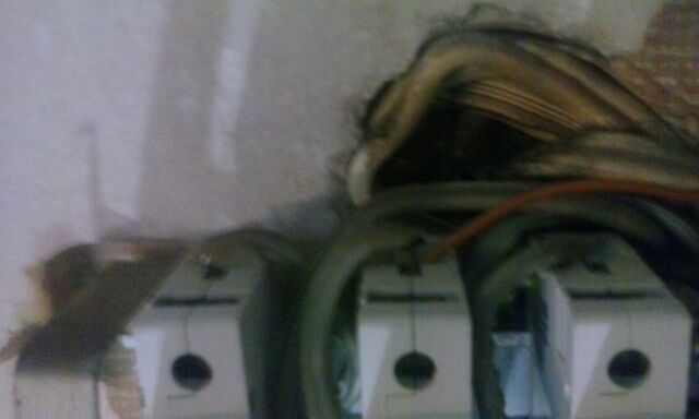

Szóval, úgy kb 74ben épített panelban lakom.
Minden amit akkor huzaloztak be az vanszal a három áram elosztó kapcsolo és vezeték
1 kapcsolo: az összes lámpa és konnektor a kis szobába és wcben + fürdőszobában és a konyhába megy, a fürdőszobába egy 0.77kwh mosógép van "Samsung még friss alig van 3 éves", és van földelése a konnektornak
2 kapcsolóa nagy szobába megy és egy elektroműszerész a fő konnektort módosította úgy hogy a fürdőszobában lévő földelést áthozta a nagyszoba, mindjárt kitérek ara is hogy miért írók, ami jelenleg van a nagy szobában: Panasonic Plazma + Electrolux Hüt + PC, ránéztem a netem menyi ampert visz el az egész szoba, kb 3 ampert
Amikor beszereztük az első elektromos sütőt, a szerelő más valaki volt, a kettes Kapcsolóra kötötte rá az újszerű vezetéket, és ma rájöttem hogy kontár volt, a barnára kötötte a fázist és kékre a nullást, de nem ezért írók, van egy új sütöm és normál fogyasztáskor 0.77kwh fogyaszt légsütésnél és alsó felső sütés 0.83kwh/ ciklus legalább is a neten található pdfböl.
még nincs rákötve, van egy harmadik kapcsoló ami a csillár áramát kapcsolja de nincs használatban, végig néztem a házat, máshová nem vezet
Hová csatoljam az új sütőt? mármint elég régi 74 a panel, valaki azt mondta hogy az óra 15 ampert bír, szóval, ha ráraknám a kettesre a sütöt, lehet levágná a házban a kapcsolot, kb 3 ampert elvisz ez a három készülék "Plazma Hütö PC" talán 4 ampert.
A lényeg hogy rárakhatóm a kettes kapcsolóra? vagy hívjak egy szerelőt hogy rárakja a vezetéket a hármas kapcsolásra?
a régi sütő ami tönkre ment, a kettes kapcsolón volt, és nem tudom hány ampert fogyasztott. de nem volt a++ szóval, talán több ampert fogyasztott. mint az új. -
darvinya
csongi #69640 üzenetére
A infó morzsákból azt vettem ki, hogy itt egy öntöző rendszerről van szó, ami kútról üzemel.
Aminél szeretnéd megoldani, hogy ne tudjon feleslegesen vízet folyatni.
Vagy kiszárad kútból a szivattyú levegőt szívni, és ezzel tönkre menjen.Nedvesség érzékelő, vagy víz érzékelő kellne szívó részhez, így ameddig nincs víz, addig nem indul és nyomja ki magából bennelévőt.

Akkor szóba jön?
- dimmeres konnektor (fázishasítás)
- porszívó/izzólámpa szabályzó (?)
- elotetellenallasos
- régi fénycsövekhez használt trafót sorba kötni (akár többet is), induktív feszosztóKöszönettel

Nekem ilyen áramláskapcsoló van így nem nagyon kell foglalkoznom a szivattyúval a master szelep állításon még gondolkodom, de ha lesz időm akkor megcsinálom és akkor nincs állandóan nyomás alatt a rendszer (bár kb 2-3 hónapja állandó nyomáson volt ... egy lidlös csap adta meg magát, de jobb félni mint megilyedni
Így az áramláskapcsolóval már nem kell a szivattyúval nagyon foglalkoznom - mint írtam max on-off kell a többit automatikusan intéz
csongi
Nálam a védelmet időkorlátokkal biztosítanám.
Ha a szivattyú nem építi fel a nyomást, akkor stopp. Ha elveszti a nyomást akkor stopp.
A locsolási idő meghatározva.
És még azon gondolkozok, ha a szelepektől nem jön vissza jelzés, vagyis nem nyit ki, akkor stopp, vagy előtte váltson szelep nyitást, Így csak az adott kör marad ki a locsolásból.
De lehet az okos otthon topikba jobban elmegy a téma.. -
csongi #69633 üzenetére
nálam áramlás kapcsoló van pontosabban de az a szárazon futás ellen is véd ahogy a túl sok ki-be kapcsolás esetén is tilt...
Most akarok majd domoticzba szabályokat arra, ha nem indul el locsoláskor a szivattyú akkor azt jelezze nekem vagy ha többet megy mint a programban van (valahol "csőtörés" van) akkor szintén
csongi #69630 üzenetére
áram... a nyomáskapcsoló kapcsolja (zárja az áramot) a szivattyú felé ha leesik a nyomás... így azt a kettőt sorba kell kötnöd...
- külön relé nem feltétlenül szükséges a szivattyúra mert ha nem esik le a nyomás akkor nem indítja a szivattyút a nyomáskapcsoló... De ha valahol cső törés van vagy széttörik valamiakkor akkor is megy a szivattyú amikor nem kéne... ezért jó ha plusz egy master relét kap ez a nyomáskapcsoló / szivattyú kör...
Nekünk 1-2 m3 víz folyt el legutóbb egy slag miatt amiről letört a műanyag golyóscsap éjszaka álltábanelég nagy mocsár lett pár napra a környéken
mezis
szakalistvan #69621 üzenetére
Az erősítőnek mindegy, hogy a fázis vagy a 0 van megszakítva. Biztonságosabb a fázist megszakítani.
A 6 púlusú relék hogy kapcsolnak ? két-két pólus vagy nyitva vagy zárva ?
csongi
Olyat szeretnek amivel lehet idozitve vezerelni 3db szelepet.
Kapna egy impulzust. Elindulna egy idozites.
Beallitott ideig adna aramot az egyik kivezetesen. Lejart ido utan valtana a kovetkezo kivezetesre, majd igy tovabb.
Miutan lejart az utolso idozitett program, alaphelyzetbe kerulni.Tervem egy ontozo rendszert csinalni.
A harom szelep az ontozo koroknek kell.
Az indito impulzust egy wifis kapcsoloval adnam meg.
A ketto kozott pedig a programozhato rele lenne.Van erre otlet?

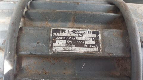

Szia.A kapocs lécen a lemezeket függölegesen kell bekötni,tehát kettőt kettőt köt nek össze,Első láb-második láb,230V,; Második és harmadik láb kondi.Ha azt akarod,hogy legyen nyomatéka akkor kilówattonként 50 mikrofarád állandó üzemű kondi kell.Ha csak az induláshoz kell a kondi ,akkor egy 20 mikró körüli starter is jó.Arra számolj,hogy a névleges terhelésének kb az 1/3 át hozza.Ha tudsz szerezni fénycső armatúrából fázüs javító kondit 10_12 darabot,párhuzamosan kötve az is jó.Sok helyen kidobják.

Sikerült lehalkítani a ventilátort ezzel a dimmeres konnektorral. Csak egy nagyon szűk tartományban működik jól, kb félállásban. Alatta vagy felette zúg a motor, sokkal feljebb vagy lejjebb kattog is. Melegedés szinte ugyan az, mint szabályzó nélkül. A telefonom jobban felmelegszik, ha játszok rajta.
