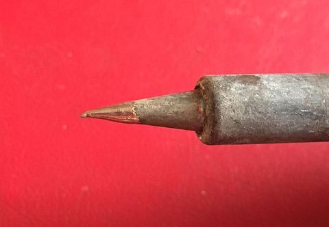

Sn97Cu3 csőforrasztó ón. Ennél ónosabb anyagom nincs. Abból kiindulva, hogy az Sn60Pb40 lágyforrasz alkalmas elektronika körül, valószínűleg az Sn50Pb50 bádogos cin sem lehet sokkal nagyobb ellenállású.
Ezzel a pákaheggyel, ami egy őskori, Weller TCP-S 50-ben van, a kettőfeles vezetéket bármikor, a 4-eset már valóban nehezebben meg tudom ónozni és összeforrasztani, alkatrészek körül még akkorát nem kellett forrasztanom, amihez kevés lett volna. 8-as hőfok.

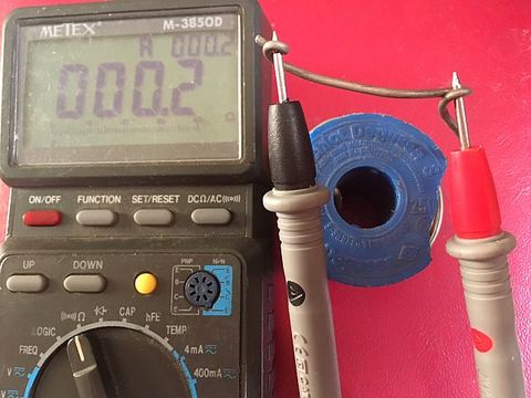

Ja…nehéz felfogni, hogy bádog ón, szürke ón tartalma miatt nem vezet, forrasztásához bádog lemezen sok savat kell alkalmazni, és nem csak felület tisztítás miatt.
Sehol nem írtam olyan, hogy savval kezelve vezetővé válik, csak nálad ment félre valami.
És igen, gyakran rakják ki hobbi hipermarketben bádog ónt elektromos forrasztó ónnak.

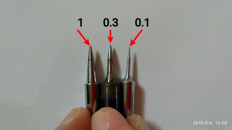

Páka fej is számottevő milyen mód, és mekkora felülettet lehet forrasztani.
Lehet hipiszupi Weller izébiszba… csillióWattal 0.1-es fejjel biztosan nem fogsz 1.5 tömör vezetőt normálisan gyantás ónnal forrasztani. -
