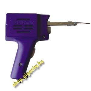

Dög nehéz, eszi a hegyet, rossz a hőátadása (a teljesítményéhez képest sz@rul melegít), finom munkára csak korlátozottan vagy egyáltalán nem alkalmas. Csak ennyi. Évekig volt ilyenem, akkoriban mindenki a 'csehszlovák' pisztolypákákkal kezdte. Ehhez képest egy 50W-os Weller TCP kábé mindenre jó, 25 éve nem is használok mást, mondjuk nemrég kaptam hozzá annyi hegyet, hogy két életre is elég lenne. De ha nem kaptam volna, akkor sem kéne másik csilivili forrasztóállomás (hogy oda ne rohanjak

Pákából milyet érdemes venni? Sokat nem használnám, viszont néha javításnál jól jönne. Van egy ehhez hasonló, de ez nem igazán használható.
