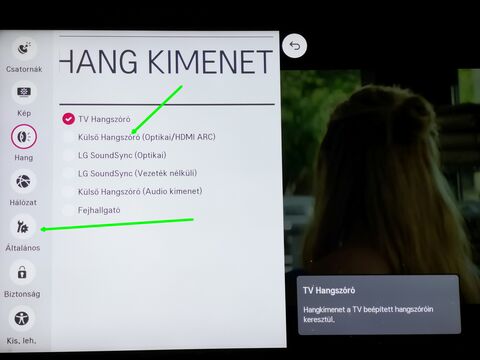

Kapcsold be a tévén a Simplinkket is! Anélkül nem fog működni. De ezzel nekem meg az a bajom, hogy a tévét így csak az erősítővel tudod nézni. Vagyis ha nincs az erősítő bekapcsolva, nincs hang.
Legalábbis nekem nem sikerült.Szerk: Most meg működik. Vagyis ha az erősítő ki van kapcsolva, akkor is van hang a tévén.

Sziasztok, több hete küzdök egy Denon 3312-vel. Van egy LG tv-m amin kiválasztom, hogy HDMI-n keresztül küldje ki a hangot, ARC-ba dugom a HDMI-t, kábel támogatja a hangot.
Denonba kiválasztom a HDMI control ON-t, kiválasztom, hogy monitor 1 ami támogatja az ARC-ot, majd kiválasztom a tekerővel a TV-t és nincs hang. Mit rontok el, mit hagyok ki? :/

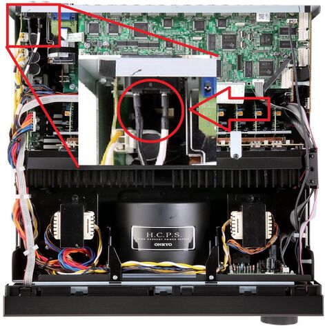

Vegyünk egy nem túl olcsó AVR-t, pl.: Onkyo TX-RZ3400. Közvetlenül az erősítő tápcsatlakozója után a házban azt látjuk, hogy egy elég hitvány és vékony acélsodrott kábellel van leállva erről a csatlakozóról.
Menjünk kicsit tovább.
Az első kiálláson (ami a végfoktrafók és a kapcsüzemű táp előtt lévő zavarszűrő panel) található egy 5A -es fő üvegolvadó, amelyben az olvadószál, hát mit is mondjak, elég vékonyka, de pont elegendő az üzemszerű áram átfolyására. Ez ugye nagyságrendekkel vékonyabb, mint egy tápkábelben található sodrott ér, és bizony ezen halad át az erősítő által felvett teljes áram mennyisége.
