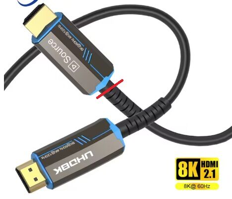

Azon agyaltam, hogy ha tönkre megy a TV-m, akkor vennék egy projektort.
A szoba ahol lenne az négyzet alakú kb 25 nm....azaz 5*5-s alapterületű. Az eggyik falon lenne a projektor, szembe vetítene a falra, vászonra.
Annó felújításnál be lett csövezve a hangfalak kábelei miatt....azaz a két fal között , lent a padlófűtés alatt egy 40 mm-s Symalen cső van , jelenleg a két háttér Dali Ikon1 szól így.Nos a kérdésem, hogy létezik e olyan optikai 15-20 méter hosszú HDMI kábel , aminek a "bumburnyák" , dagi feje lecsatolható ?
A csőben való áthúzás miatt lenne ez érdekes !
Amiket eddig találtam, az mind fix-nek tűnt :
A pirossal jelölt részen lecsatolható , kihúzható , akármi megoldással.....levehető lenne maga a HDMI csatlakozó.
Létezik ilyen vagy ne is álmodjak róla ?
Ha létezik, akkor kérnék egy linket hozzá.
Köszönöm a válaszokat !Mod :
Már találtam is AliExpress-en :
[link] -

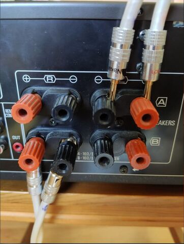

Szerelj banán dugót a hangfal kábelekre....pikk-pakk menni fog a csere
Nem ismerek egyszerűbb módszert.
Ha az erősítő eggyik oldala nem szól és kipróbáltad minkét hangfalat, akkor az a ludas.
Ha a jó oldalon kipróbálod mindkét hangfalat , akkor tudni fogod, hogy jó e vagy sem.....a hangfal. -
Borisz76
VGYke #187205 üzenetére
Mikor nem szól a bal hangfal, akkor fogod és az erősítő fenekénél szépen megcseréled a vezetékeket , a jobb / bal hangfalat.
Ha az erősítő bal kimenetére kötött jobb hanfal sem szól, akkor erősítő probléma.
Ha csere után megszólal a bal kimeneten a jobb hangfal és a jobb kimeneten a bal hangfal továbbra sem szól, akkor hangfal probléma.
Máshogy nem igen tudod......főleg nem bontás, mozgatás nélkül.

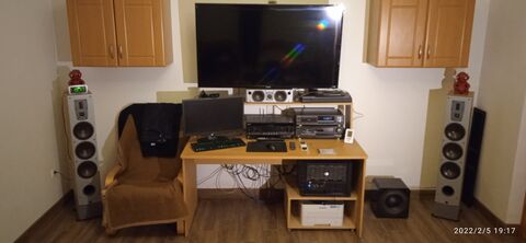

Én becsöveztem a szobát ahol a cucc van.
Padlóban ( betonban ) és a falban futnak a 40mm-s átmérőjű csövek.
Csak jó előre ki kell találni, hogy hol fogsz ülni, hol lesz a kép.
Valamint kevésnek bizonyult a 6 db konnektor azon a falon....
( TV , Házimozi erősítő , Aktív SUB , PC , Monitor , Nyomtató , szkenner , óra , lámpa....stb. )Ha van lehetőség és igény rá, akkor UTP kábelnek is készíts előre csövezést.....esetleg fali aljzatot is !
Nálam ugyanazon a falon ( ahol a konnektorok vannak ) 2 db dupla CAT6-s fali aljzat is van !
Kellett a PC-nek , hálózati nyomtatónak , Házimozi erősítőnek és a TV-nek.Valamit ugyanabban a szobában van további 8-10 konnektor és további 6 UTP kiállás.....ha a későbbiekben át szeretném rendezni a szobát, akkor csak másik pontra csatlakoztatom az eszközöket !

Sziasztok !

Borisz76
Flash82 #163292 üzenetére
Ilyet keress....mint a képen !

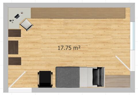

Van egy jó és egy rossz hírem : ( Magam részére... )
Az asszony pajtásnak felvetettem az ötletet, hogy átrendezném a nappali / háló szobát.
( 2. emeleti , 2 szobás , bérházi lakás , feszített betonacél falakkal, kis erkéllyel. kb 57 nm )
A másik szobát a gyerek bitorolja.A jó hír , hogy belement a dologba.
A rossz, hogy akkor ki kell festenemInnen jön a problémám...
Jelenleg a "rövid" falon van a TV, alatta a TV állványon a center ( Dali Optikon Vokal ), a műszaki motyókkal.
Közvetlenül az állvány mellett két oldalt a Dali Ikon 7 hangfalpár.
A szobaajtó befelé nyílik....pár centire a frontoktól.
A háttérsugárzók pedig a szekrénysor végén, tetején. ( Dali Ikon 1 )
A képen nem jelöltem be de a szék-ágy-kis asztal trió fölötti részen is vannak a falon kis szekrények ( 3 db egyforma szekrényke , magasságuk a szekrénysor magasságához lett igazítva de ugye alatta van kényelmesen hely).Arra gondoltam, hogy 90 fokkal elforgatnám az egészet.
Így szét lehetne húzni a frontokat ( nagyobb lenne a tér )
Szemben az ágy....
Csak akkor meg a háttérsugárzók lennének rossz helyen.
A nézési ponttól ( ami majdnem a fal síkja ) jobbra és balra.
A bal oldali háttérsugárzót megint nem tehetem teljesen ki mert ott a szobaajtó....Talán egy gyorsan összedobott kép jobban szemlélteti a gondomat :
A szekrénysor 5 darabból áll : ( csak nem volt már türelmem a rajzolgatáshoz )
3 db 80 cm széles ( akasztós , könyvespolcos , polcos ruhás )
1 db 60 cm széles ( üveges vitrin )
1 db 40 cm széles ( akasztós )Valamint a "sarok asztal" ami megint csak kérdéses....azt lehet tudom cserélni másikra.
Jelenleg ez alatt van a sub....( Sunfire HRS-10 )
Van ötletetek, elképzelésetek, hogy hogyan lehetne a szoba adottságaiból a legjobbat kihozni ?
Amit még nem írtam az a másik ablak és ajtó páros , ami befelé nyílik és a pici erkélyre lehet kilépni.
Ez előtt 2 db faltól-falig függöny van. 1 sima fehér csipkés és egy sötétkék , jó vastag anyagból.
A padló laminált parketta, szőnyeg nincs.Kb ennyi....
