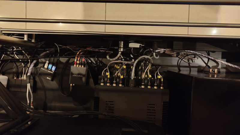

A kábel a legtutibb! Takard el, ha nagyon látszik.
Az állványom 8 polcán most 7 készülék foglal helyet, mindegyiknek kell áram és jel, plusz a szubládának és a külső merevlemezeknek. Egyáltalán, a legkisebb mértékben sem zavar a rengeteg madzag. Ez egy ilyen műfaj, hozzá tartozik. -
