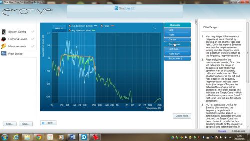

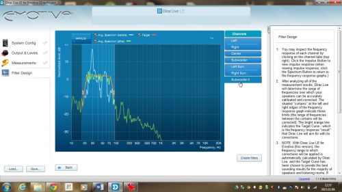

Tamoo #121288 üzenetére
Méréssel nem csak ennyit tudsz csinálni. dirac pl impulusválasz-ba is bele tud nyúlni, meg EQba is.
Nem teljesen szimmetrikus a szoba. a subok ugyanazok. szembe falaktól, és hallgatótól centire azonos helyen voltak. távolság miatt fázis ugyanoda volt állítva, a bal sub hallhatóan brummogósabb helyen van, a jobb oldali fülre sokkal kedvezőbb volt. -
Tamoo
bajnokpityu #121284 üzenetére
A hangerőt, fázist manuálisan kell összehozni a szub hátulján. Egy érzékeny dB mérő és/vagy egy jó fül mondjuk nem ártana. Ha nincs spéci szub EQ akkor végülis "csak" ennyi.

Tamoo
jézusom #121281 üzenetére
Az egyszerű bemérő rendszerekben sem lehet vakon megbízni. Ha ötből ötször közel ugyanazt méred akkor ok. De ha mind különböző (1-2m-es elétérések a szubnál) akkor valószínűleg összezavarja a rossz akusztika. Na akkor találd ki melyik a megfelelő fázis. El lehet ezzel játszani akinek türelme van hozzá.

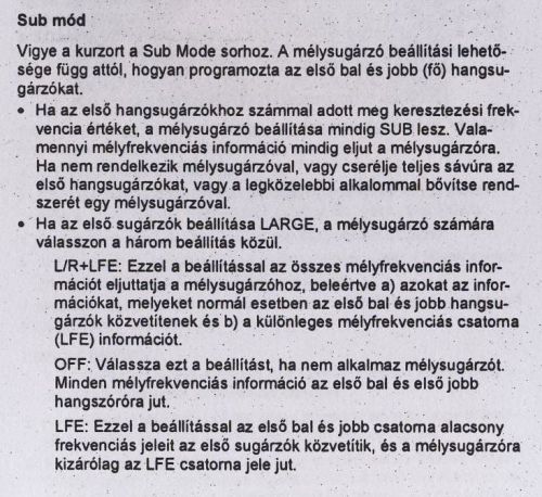

windlord
fehér_ember #121269 üzenetére
El tudnád juttatni nekem ezt a magyar leírást?
Csak az angolt találtam meg.A frontok Jbl ES 80.
Én még az L/R+LFE beállításon gondolkodtam.
Az nem ok? -

windlord
Tarlóbetyár #121266 üzenetére
Köszönöm, de olvasd át az utolsó mondatokat és látni fogod a kerdesem.
windlord
Boldog karacsonyt kivanok mindenkinek!

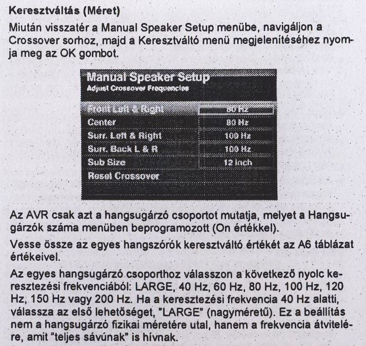

Egy H\K AVR255 erosito speaker setup -jaban a Sub -ot mire allitsam 5.1 eseteben?
A hangfalak (jbl es) 80hz -n van.
Ilyen opciok vannak:
- Sub
- LFE
- L/R LFEHa minden vagas 80Hz van, akkor csak Sub jatszik.
Ha a frontok large -on vannak, akkor jatszik az Lfe mod.
Jo igy 80Hz-en a hangfalak, es sub -on a mely? -

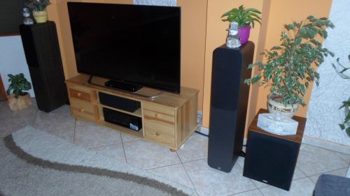

dgyuri0123 #121253 üzenetére
Köszönöm! A faltól 25cm re vannak a sugárzók, azért nincsenek előrébb mert van két kis gézengúz a családban aki nem igen veszi még figyelembe az akadályokat
A közeli fal csak hátsó szubnyílásnál baj, nem?

Tarlóbetyár #121249 üzenetére
Szó se róla , örülök hogy sikerült a Jézuskával dűlőre jutni, szép ajándék tőle. Viszont az új kütyük fóliája nem biztos hogy díjazza a kisebb rezonanciákat is. Idővel elég csúnya munkát végezne. Gumi, szövet, bármi hasznos lehet. A növényeket ráadásul öntözni kell , főleg a sub esetén elég kellemetlen lehet ha valami nem úgy sikerül. Érdemes ellenőrizgetni az AVR-t is hogy mennyire melegszik. Amúgy rendben van gratula !
dgyuri0123
Tarlóbetyár #121251 üzenetére
"a családi béke a legfontosabb!
Addig, míg rá nem folyik a víz a hangszóróra.
Viszont túl közel vannak a hátsó falhoz, azt tudod..? Minimum 50-60 cm-re húz előbbre, szerintem.
Egyébként gratulálok hozzájuk.

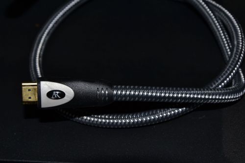

Valkűr #121233 üzenetére
Ma délelőtt én is vásáróltam ebből a hdmi kábelből,és meg kell,hogy mondjam teljesen igaza van amiket tapasztalt,én ugyan ezt tapasztalom,ezért is jó ez a fórum,mert ez is nagy segitség másnak,annó pl.nekem,minden forintot bőven megért.kössz mégegyszer,hogy megosztottad a tapasztalodat.Boldog Karácsot minden fórumlakónak.

Ha létezik egyáltalán, akkor valaki tudna nekem linkelni Onkyo TX-NR636 erősítőhöz magyar nyelvű használatit? Köszi.
A másik kérdésem a Bluetooth-al kapcsolatos. A Manualban mit írnak pontosan? Fejhallgató és hangszóró nekem nem kapcsolódik, telóval nem volt gond, de ugye ott a telóval párosítani tudtam. Aki jobban tud angolul, vagy a fent említett magyar nyelvű leírás birtokában van az legyen szíves segítsen. Köszi.

xxlongikaxx
Szabikaa20 #121208 üzenetére
Azt jelenti hogy a sub kapja a 80 Hz alatti hangokat a maradekot a tobbi. Azert allitja ide a meres mert hallja hogy 80Hz alatt hangokat nem kepes atvinni a rendszer tobbi eleme.

Szabikaa20
Figyelem,ultra láma kérdés következik...
A crossovernek milyen funkciója van az erősítő menüjében?Most 80Hz-en van.Az hogy annyinál vág mit jelent? 80hz-felett mennek a hangszórókra az alattiakat pedig a subwoofer kezeli?Subwooferem nincs még egyenlőre,de a mikrofon automatikusan 80hz állított. -
