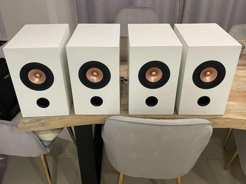

Na nalam meg elkeszult a 4db atmos sugarzo:

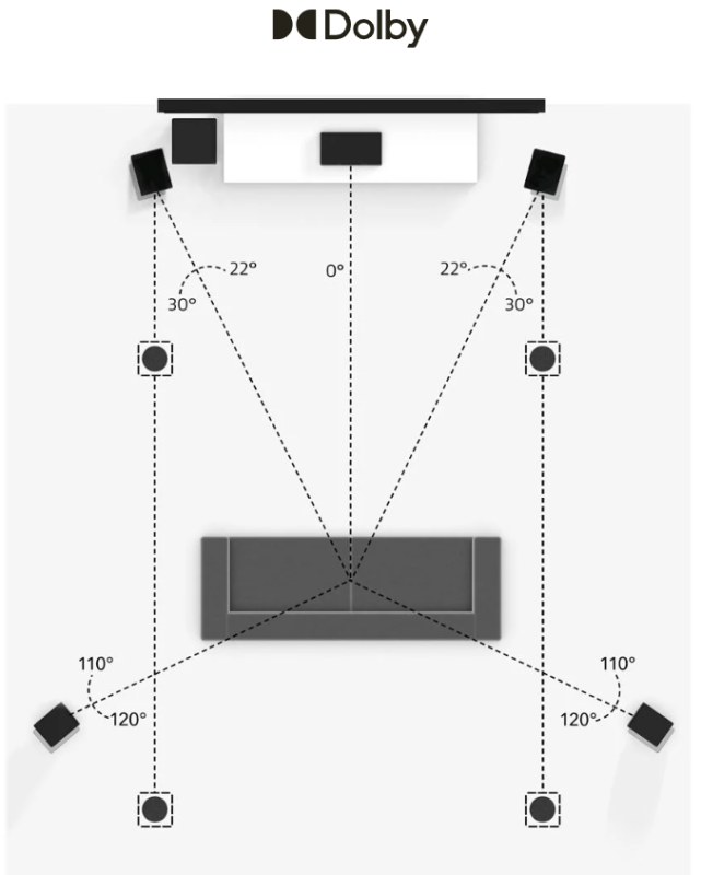

Ugyan en meg csak most epitem a 5.1.4 et, de eleg sokat bongesztem az Atmos specifikaciot es kulonfele Atmos leirasokat. Ha most a fejed folott van a 2 atmos, es teszel hozza ket masikat emelve sztem csak rontani fogsz a hangkepen. A meglevo kettot is at kell helyezned a specifikacionak megfeleloen.

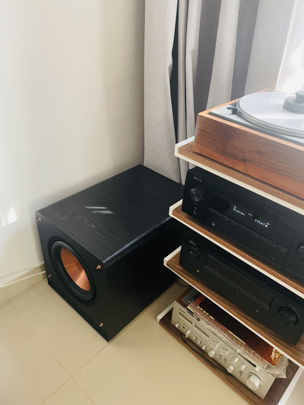

Na megjott a “kicsike”:

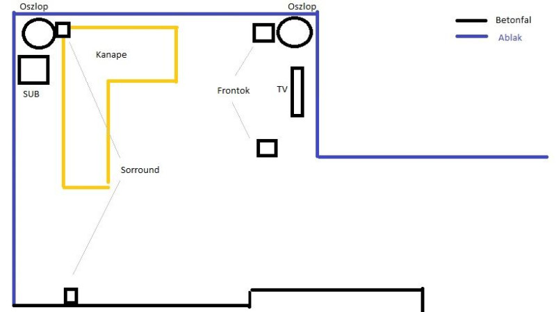

Na ma kertem es szerkesztettem pontosan hogy hol kellene legyen az 5.1.4. A frontok es sorroundok most jo helyen vannak, (csak lentebb kell raknom) ami a sorround eseteben szerencse mert nem nagyon tudnam mashova tenni.
Atmosnal viszont meglepo hogy mivel magas a belmagassag ezert sajna csak 50 fokra tudom tenni, igy viszont pont a plafon es a fal sarkaba esik. 45 ot sehogy nem tudom beallitani rendesen. Viszont igy a kabelezes sokkal egyszerubb lesz.

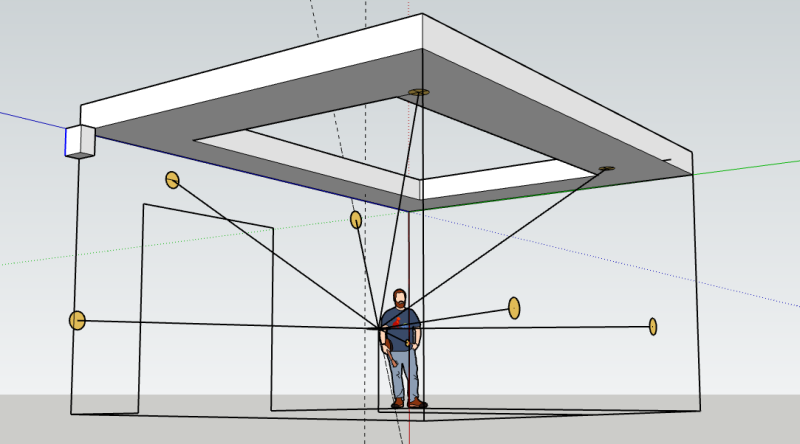

Plafonra szerelt Atmos sugarzoknal mennyire fontos hogy legyen iranyitottsaga a hangnak? Kerdesem arra iranyulna hogy a sugarzokat erdemes rairanyitani a halgatasi pontra vagy nem?

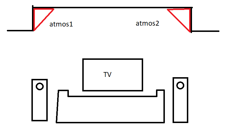

Tovabbi kerdes az atmoshoz. Mivel ti sem javaoltatok, es utanna is olvastam a felfele sugarzok nem egeszen jo megiteleserol atmos sugarzoknak, ezert a masik lehetoseg az lenne hogy a plafon lepcsozetes elrendezese miatt ket lefele sugarzot helyeznek el az alabbi modon, kozvetlenul az kanape helyzete folott. Sajnos plafon bepeites nalam nem jatszik mert beton, de az oldalo lepcsokbe kepes lennek behuzni a kabelt mivel gipszkarton. Kerdes hogy ez jobban megfelelne?
Atmosoknak hasznal valaki szelessavu sugarzokat? Vagy kell egy ket utas sugarzo?
