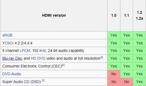

robi-k
Pazolini #122171 üzenetére
HDMI-n a DSD jel egy egybites adatfolyammal megy át, a szabványnak megfelelően 2.8224MHz frekvencián: Ami a DSD128 vagy annál nagyobbat illeti, az jelenlegmég fejlesztésalatt áll, és csak USB adatátvitelnél működik.
Pazolini
Azt jól tudom, hogy a kommersz AVR-ek közül csak egyes Onkyo és Pioneer vasak tudnak HDMI-n DSD128-as streamet dekódolni?
Volt közöttetek, aki már átnézte az idei "termést" ebből a szempontból? -

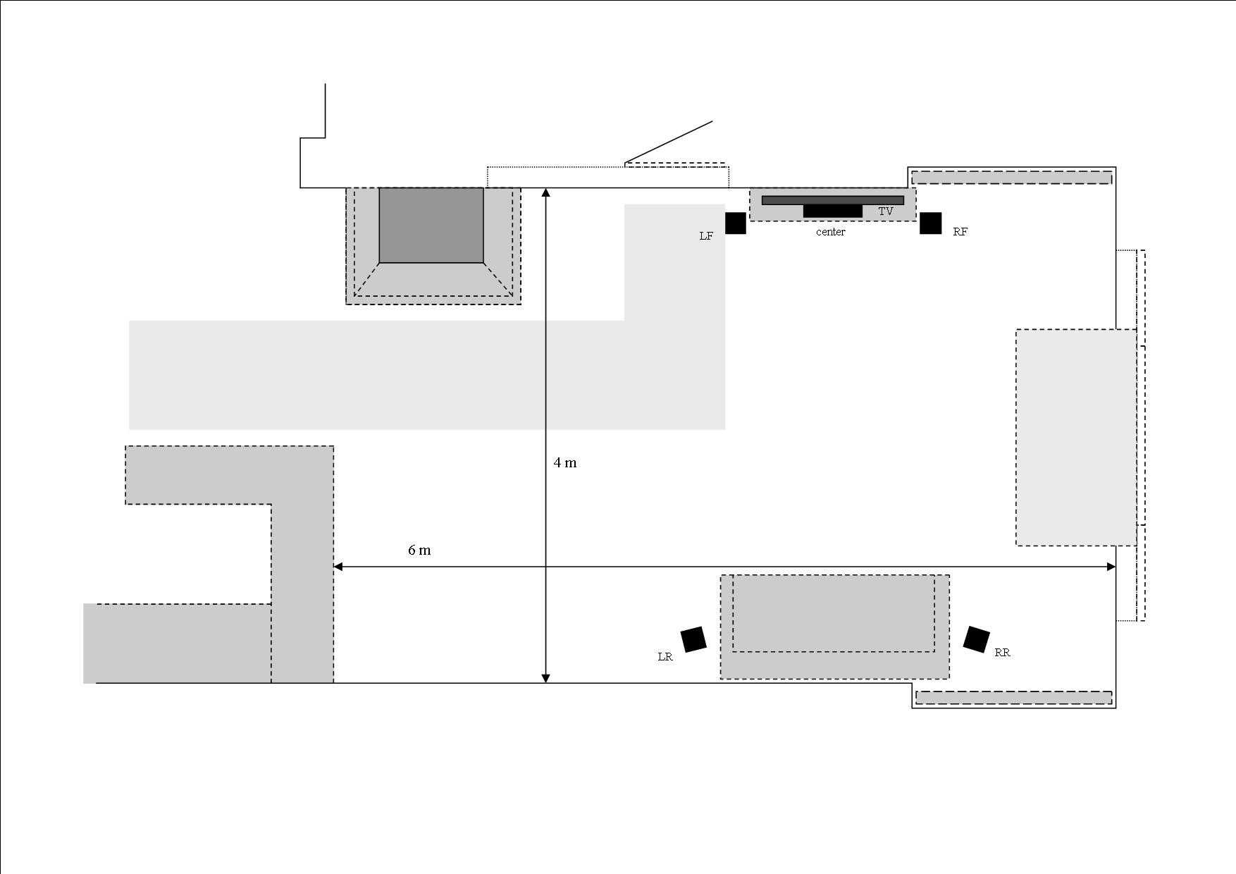

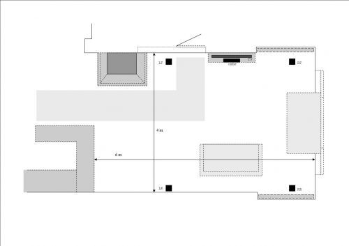

Acheron
jézusom #122131 üzenetére
Igen, sajnos nem véletlen. A nappali jobboldali vége a teraszra nyílik, így teljesen középre nem lehet betolni, mert (főleg nyáron) gyakran járunk arra keresztbe.
(#122134) BBéci: Értem, köszönöm. Ezek szerint csak meg kell próbálnom előrébb mozgatni a kanapét. Ha kb 50 cm -el előrébb megy (sokkal előrébb a fenti ok miatt nem mehet), akkor a frontokat ki tudom tenni kb 1,6 - 1,7 méterre a centertől, így azokkal meglenne egy majdnem ideálisnak mondható 30 - 30 fok a kanapé közepétől (bár a jobboldali front így nagyon sérülésveszélyes helyre kerülne). A hátsókat is ki lehetne tolni a frontokkal szembe, de csak a falra. Itt sem a távolság, sem a szög nem ideális, de az előzőtől talán jobb.
Ez már élhetőbb lehet?Ahogy elnézem, valószínűleg meg fogom fordítani az egészet, és a kanapét teszem oda, ahol most a TV van.
A hátsó hangszórók állvány helyett alighanem konzolra fognak kerülni.A másik kérdés továbbra is adott: ekkora tér "beszólásához" mekkora teljesítményű frontokkal épített rendszer lenne ideális, miben érdemes gondolkodni? Nem szeretném főleg alul, de túlságosan felül sem méretezni a rendszert. Ha mondjuk konkrét szettről beszélünk a korábban már többször emlegetett szett túlzás, vagy esetleg szűk lenne ide? (továbbra sem a típus, hanem a méret, teljesítményviszonyok alapján nézve).
Köszönöm! -

legenda
Acheron #122129 üzenetére
A hangdobozok közötti távolságok nagyon kicsik, a térhatás nem lesz megfelelő. Nyugodtan teheted azokat egymástól 3 m távolságra. Pluszban a háttérsugárzók túl közel lennének a kanapé szélein ülők füleihez.
A kanapé falhoz tolása kapásból lehetetlenné teszi a jó hangzást. -

jézusom
Acheron #122130 üzenetére
Én személy szerint a kanapét előbbre tolnám, hogy egy négyzetesebb forma jöjjön ki, de gondolom nem véletlenül van így

Acheron
Úgy tűnik, lejárt a szerkesztési idő
A bal oldali front melletti szürke sáv csak amolyan "közlekedő utat" jelöl, arrafelé nem tolható a hangfal sajnos (max túl rajta, de az már a jobb oldalinak lenne sok) - lehet, ez nagyon szűkíti a terét? -
Acheron
A minapi érdeklődésem okafogyottá vált, végül nem jutottam el a kérdéses szettért. Először nem örültem, de így legalább átgondoltam még egyszer, és arra jutottam, hogy ha éppen néhány százezret készülök kidobni, akkor talán érdemes lenne jobban körbejárni a témát, mielőtt hűbelebalázs módra beleugrok valamibe. Annál is inkább, mert az idei tervek között szerepel a nappali teljes bútorcseréje, és nem biztos, hogy jó lenne a gombhoz keresni a kabátot. Emellett akciók mindig vannak, és némi szerencsével a használt piacon is lehet jó vételeket találni. Így hát hátrébb léptem egyet (kettőt), és távolabbról kezdve elkezdtem olvasgatni a témában.
Az eddigiek alapján két dolog világosodott meg bennem. Ha tarom magam a vásárlási szokásaimhoz, akkor egy középkategóriás, de jónak mondható középkategóriás rendszert fogok megpróbálni összeszedni. Azt is látom viszont, hogy ez valószínűleg nem fog beleférni abba a keretbe, amit elsőre kigondoltam. Ez kompromisszumokat igényel majd, elsősorban a teljes rendszer kialakításának időtartamában (sűrűn csereberélni nem szeretnék, amit megveszek, azt valószínűleg évekig fogom használni) Mivel sajnos mind erősítőt, mind hangkeltőket be kell szereznem, izgalmas projektnek nézek elébe, ami nem is feltétlenül fogja bírni minden esetben életem párjának támogatását
Azt is nagyjából tisztáztam magamban, hogy bár házimozi rendszer lesz kiépítve, de szeretnék rajta zenét is hallgatni (nem ritkán filmzenéket, nagy zenekarral (pl nagy kedvenc Morricone)). Az eddigi olvasmányaim alapján ehhez a Denon vonal tűnt szimpatikusabbnak számomra - persze hallgatói tapasztalatot szeretnék szerezni a vásárlás előtt.
Első körben abban kérném a hozzáértőbbek tanácsát, hogy a jelenlegi szoba elrendezésem egyáltalán milyen méretű rendszer építését igényli / támogatja. A nappali rész cirka 24 nm, de egyik oldalon további nyílt térben folytatódik. Készítettem egy Móricka rajzot róla (remélem sikerül csatolni):
Az ábrába betettem a hangrendszer legvalószínűbb elrendezését.
Ekkora térben kb milyen méretű erősítőt és front hangfalakat javasolnátok (kizárólag a példa kedvéért két típust említve, pl Denon avr-X1xxx - 4xxx? Dali Lektor 1 -2 -6 ?) ezek tényleg csak példák a méret miatt, egyáltalán nem biztos, hogy végül ezek közül választok.
Köszönöm előre is a hozzászólásokat! -
