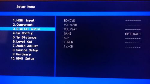

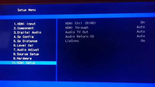

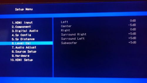

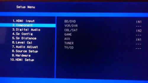

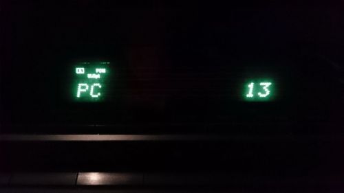

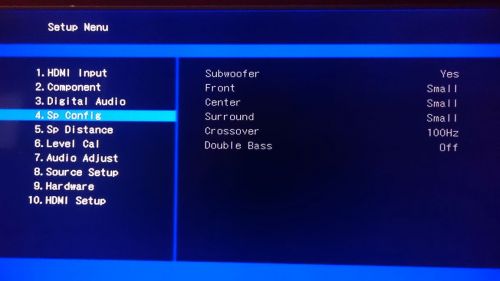

ONKYO TX SR309 erősítő hibakeresése kapcsán kérem a segítségeteket. Egy hónappal ezelőtt már írtam ide ez ügyben.
Az erősítő Optical1 bemenetre csatlakozom a számítógéppel. A HDMI OUT kimenete pedig egy Samsung UE55H6410 televízióra van kötve.
Jelenség: Kb. két hónapja kezdődött, hogy amikor bekapcsolom az erősítőt, akkor nincs hangom egy ideig. Ez eleinte csak egy-két perc volt. Mostanában viszont van, amikor tíz-húsz-harminc perc, mire megszólalnak a hangszórók.
A PC-n ilyenkor elindítok mindenféle lejátszót (Winamp, netes rádió, Windows Media Center, YouTube), aztán várom, hogy egyszer csak minden szólni kezd.
Később rájöttem, hogy mintha hamarabb előjönne a hang, ha a Windows Media Center digitális tuner kártyájával nézett adók között kapcsolgatok. Majd ugyanezt tettem a TV-vel: bekapcsoltam és azon kezdtem el kapcsolgatni a csatornákat. Talán még ez volt a leghatásosabb. Amikor megjött a hang, akkor az erősítőt visszakapcsoltam a PC-re és már ott is volt hang.
Mostanában viszont már hiába váltogatom a PC-n vagy a TV-n a csatornákat, alig akar megszólalni az erősítő. Érdekes, hogy ha az erősítőt rádióra kapcsolom (FM vagy AM), akkor sincs hangom.Múltkor javasoltátok, hogy a PC-n telepítsem újra a hangkártya driver-ét. Sajnos ezt azóta sem tudtam megtenni, valami gond van a Windows 10-zel, nem engedi újratelepíteni. Az egész operációs rendszert még nem installáltam újra - szeretném ezt elkerülni. De mivel sem a TV-n, sőt még az erősítő beépített rádióvevőjén keresztül sincs hangom, ezért feltételezem, hogy a PC-nek nincs köze a jelenséghez. Ráadásul ugye a TV-vel HDMI kábellel vagyok összekötve, a PC-vel meg optikaival - úgyhogy nem hiszem, hogy a bemeneti forrásokkal vagy azok beállításával lehet a probléma.

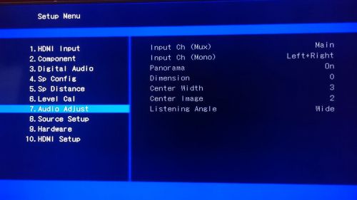

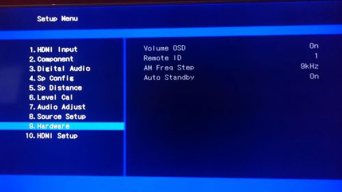

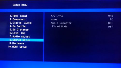

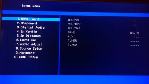

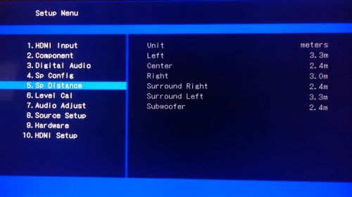

Készítettem pár képet, hogy a számítógépre csatlakozva a GAME (PC) erősító csatorna beállításai hogyan néznek ki:
Légy szíves, nézzetek bele, nincs-e valami rosszul beállítva.
Elromlott volna az erősítő? 2011. szeptemberében lett vásárolva. Eddig semmi gond nem volt vele. Illetve ha már egyszer van hang, akkor minden tökéletesen működik rajta.
Előre is köszönöm a segítséget.

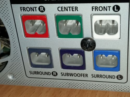

Ez élőben is így van?Köszönöm a segítséget !
zolaas
Ne legyetek már ilyenek.
Lecsipkodja a csatlakozókat marad 2 szabad kábelvég, amin gondolom, h a hangszórók lógnak. Na vesz olyan egybeszett lejátszó/erősítőt amihez nincs már dobozka, és csíptetősek a hsz csatlakozói. Oda be és kész is. Illetve a Sub, lehet, hogy Rca-s, arra akkor azt kell forrasztania.
Az igaz, h nem ide tartozik már, no de...
jeni
Patice #121649 üzenetére
ilyen formán csak az erősítő 5.1 bemenetére köthető!
a lejátszó dekódolást az erősítőnek kell végezni, a srác aki kérdezett az rosszul gondolta,vagy képzelte,hogy létezne olyan lejátszó.
az tény,hogy az egybe cuccoknak nem így néz ki az 5.1 bemenet,hanem RCA formájában van jelen.
amúgy azok hangszóróra mennek ki,azok amelyek gyári spec. csatijuk van.
Patice
Ezzel a hsz.-el inkább nem fárasztottam volna a fórumot.
Már bocsánat..
Az egy Samsung egybeló***sz, ami csak a saját DVD lejátszójával képes 5.1-es hangra, vagy sztereót kever ki 5.1-re, mert pont azért nincs rajta analóg 5.1, mert egybeszett. Totálisan fölösleges próbálkozás lenne analóg 5.1-et valahogy rábuherálni. Annyit nem ér az egész.
