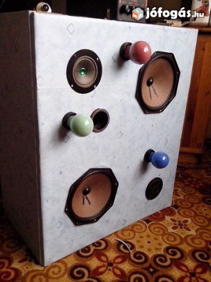

Én nem tudtam nem odafigyelni a szakmai és technológiai know-how-ra sem:
"2 db 150 w-os élesitövel a mélyládában 2 db 2 utas hangválto találhato a mélyek 100w-osak fejenként....amit tudni kell rola az hogy nagyot tud szolni gyönyörü mélyhang kiemelés...."
És a nagy hangerő, meg a mély már ki is ba...szta az egyik izzót mert: "az eggyik égöt cserélni kell az égök ritmusra villognak"
