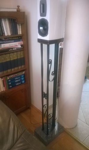

Sokkal jobban jársz az új dobozokkal, főleg mert levegősebb helyre kerülnek, illetve azok arra valók amire. A centersugárzóból nem lesz szalonna, vagyis frontsugárzó. A boltíves dolog a legkevesebb ami majd számítani fog, bár megjegyzem, hogy egy vastag dekorfüggönnyel némiképp javítani lehet majd az akusztikán; ne "szökjön" el sok hang onnan.
Az álló frontokat majd ildomos lesz előrébb húzni a szekrényektől.Süket szomszéd a jó szomszéd!

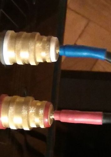

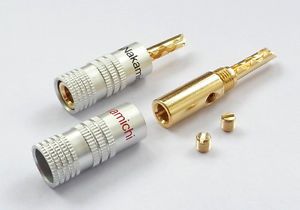

Ha nem piszkálod sokat és spórolnál akkor elég beszorítani.
devil-k: amit itt használ az emberek 90% szorítós dugót, az ugyanúgy oxidálódik. Mezei zsugorcső se fogja megvédeni. Talán a "gyantás", bár olyat még nem használtam. Megnézném hány embernek van úgy szerelve, hogy tényleg kevésbé oxidálódjon. Persze létezik ilyen is.
így a szekrény mellett hogy szóltak a frontok? nem volt gond a középtartománnyal és a beszédértéssel?
