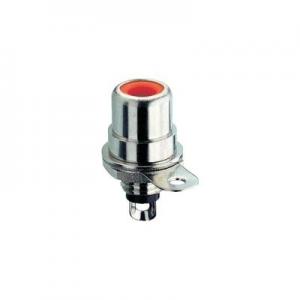

Mankó
liszi70 #113666 üzenetére
Elkepzelheto, de csak a pereme rez, kozepen valami feher kemeny muanyag van.
Annyit elertem mar a kapirgalassal, h mar korbeforog a csonk. A kis gumi fedoperemet is probaltam kipattintani, de nem megy. Ha ez nem lenne ott, akkor mar kijott volna a darab. Kicsit megviseltebb lett ez a perem, de annyira nem veszes. Gondolom ez a kesobbiekben nem fog sokat befolyasolni,vagy igen?
Mar holnapra marad ez a muvelet, ha egyaltalan tudok emiatt aludni, remelem h csak az ic kabelt buktam (ez nem gond, mert ugyis cserelem a hangfal kabeleivel) , de ha a boston is beadja emiatt a kulcsot, a csaj is repul. -
Mankó
A 3 ezer ft-os ic kabel nem erdekel, azt ugyis cserelni akarom. Valahogy ki kellene szedni azt a darabot a csatibol es raprobalni, h a subba is megszakadt e. A kerdes, h h szedjem ki?
Mankó
Hazajottem es azzal szembesultem, h baratnom beletorte a subba az ic kabel veget. Agyam eldobom. A kabel vege bele van szorulva a dugoba. Kihuztam belole a tapot, tuvel probaltam ovatosan kipiszkalni, de nem megy.
Ha le operalom a sub hat paneljat szerintetek kitudom lokni a masik oldalrol a darabot? Vagy kuldhetem fel szervizbe? Odavaghatott ez a subnak? Tuti nem volt kozben bekapcsolva gondolom takaritas kozben arrebb lokte, rakta, akkor tortent a baleset.
Adjatok tanacsot, mert szetbasz az ideg! -
