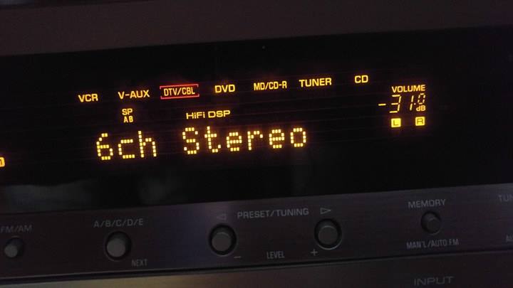

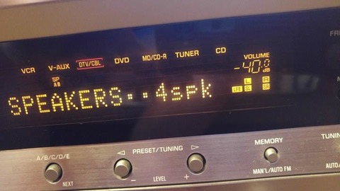

#54715584
zalman90 #11249 üzenetére
(#11253) zalman90
Ez jó beállítás.
Megzavart közben, hogy 3 bemenet is van ugyanazzal a névvel.
Ha a frontok small-on vannak és a sub be van kapcsolva az erősítőben is, akkor ha jelet kap szólnia kellene mind a 3 hangszórónak.
A 6 channel stereo nekem fura. Az mit takar pontosan? -
Beni2360
zalman90 #11246 üzenetére
Hát igen a sztereó az sztereó vagyis kettő front, max add hozzá a subot és a többit tiltsd le.Első re ezt próbáld meg. Ha meg nincsenek bekötve a többi hangfalak akkor minek engedélyezni, vagy nem jó értettem?
szert tettem egy Sony ktív mélynyomóra, és hozzá való 2 sony álló hangfalra,
Nekem is csak 3.1 van bekötve nincs sr ki is vannak kapcsolva. -
zalman90
üdv
nemrégiben írtam hogy szert tettem egy Sony ktív mélynyomóra, és hozzá való 2 sony álló hangfalra, és hogy nem volt mivel meghajtanom mert nincs erősítőm de, Időzben szereztem egy yamaha erősítőt
a gondom most a következő lenne: hiába kötöm rá a mélynyomót, nem szól belőle semmi. jelenleg 6 channel-re van állítva és a subwoofer is be van kapcsolva.
viszont jobb oldalt is csak az L és az R ikon jelenik meg, mintha nem is lenne rá kötve semmi..
vaagy (nemröhög) ez a gagyi rca amit itthon találtam alkalmatlan erre a célra?
