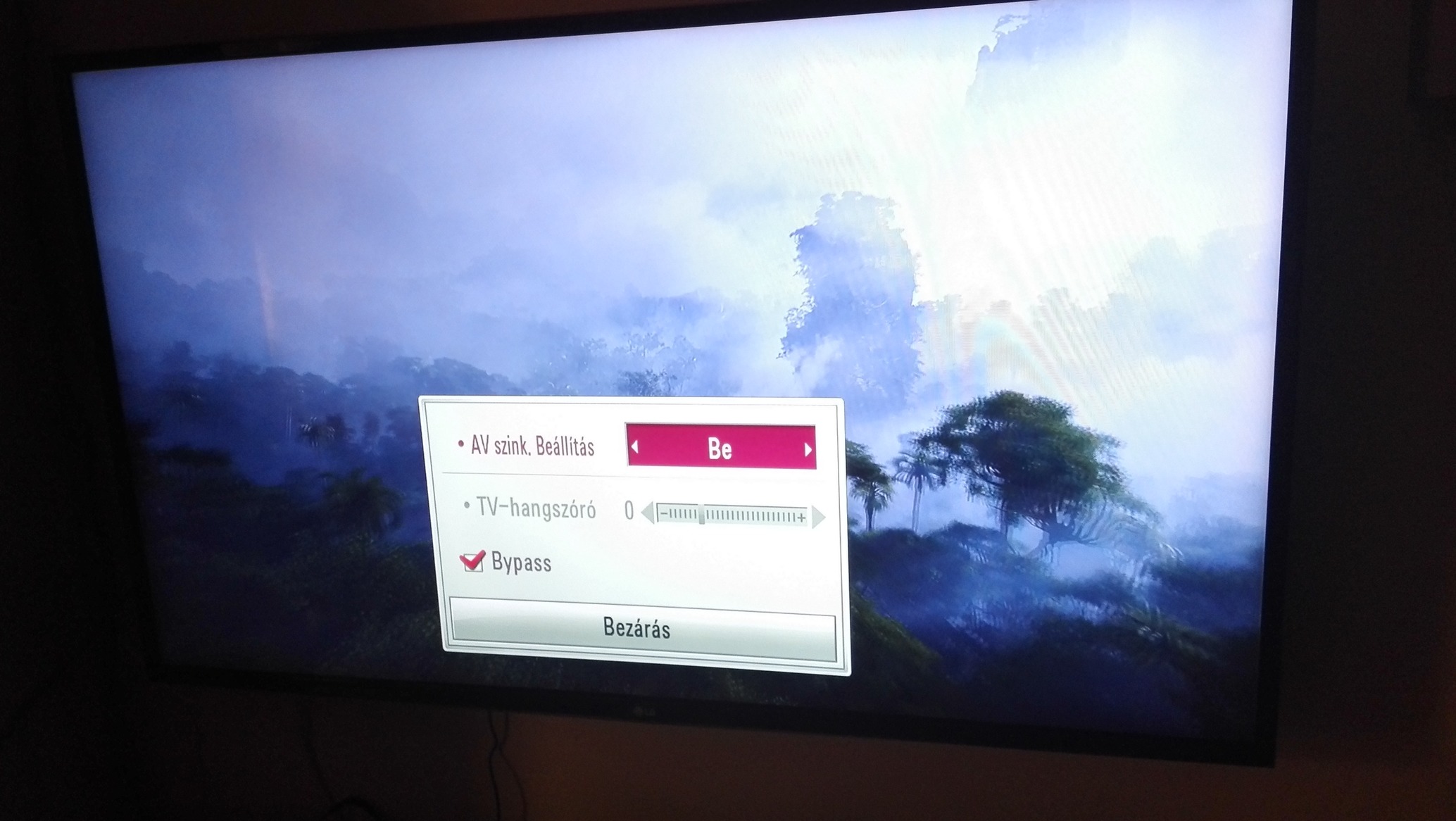

zsoika #12046 üzenetére
3,5-es jack van a fülhallgatónak (a többi azt hiszem bemenet), szóval 630-al meg tudnám oldani elvileg. Az 500-asokon nincs csak optikai kimenet.
A 510V-n állítólag 2 irányú a scart, úgy mennie kellene a hangnak kifele, ha van ilyen beállítási lehetőség.Nekem az a bajom az 510V-vel, hogy nincs DTS dekóder, úgy pedig nem lenne állítólag hang, ha beleszaladok olyan filmbe, amin csak dts-es hang van.
Az egész lényege az lenne, hogy meg vagyok lőve az elavult tv-vel és a dvd-vel, mert USB sincs rajta, csak lemezről viszi az avi-t, ami szintén elavult, mert ma már mkv-t használnak, h264-el. Konvertálni és lemezre irkálni kellene. Ha cserélek, akkor úgy akarom, hogy külső HDD-ről vigye az 1080p-s akár DTS-es h264-es MKV-t, és ne a 2x5W-on szólaljon meg. -

Nos....ha mindenképp ebben gondolkodsz akkor a tv hangjánál bizzos jobb lesz. A scartos megoldás jó lehet és még Dolby Pro Logic II-n virtuál 5.1be is hallgathatod szerintem, de ezt nem mondom tutira ...már nem emléxem.
Én úgy gondolom, hogy scarton csak a lejátszott film hangja megy ki ,de ha gondolod holnap kipróbálom mert 510v-m van csak 49-es.
Van az ebay-en átalakító rca-ra .....nem próbáltam mókolni a specko csatlakozót.
Ja és a 630 -on van komponens rca audio kimenet ...minek az optikai converter? Hacsak azért nem mert csak optikán adja a tv adást, men tudom.....kérdezd meg a tv-s topikban.

Képcsöves TV-t cserélnék LG 43LH630V-re (vagy 510V, és akkor van SCART):
- A SCART-os megoldás elvileg képes arra, hogy TV adás vagy egy pendrive-ról lejátszott film hangját SCART-on nyomja a DVD-nek, de ez nem tudom, hogy mennyire működne, mert nem vagyok benne a témában. Lehet, hogy ilyet nem tud a cucc.
- A másik TV-n csak optika van, ott gondolom a konverterrel ki lehetne küldeni a digitális jelet, ami átalakítaná analóggá, és lenne 2db RCA-m, az elvileg bemegy a DVD lejátszóba.Gondolom mindkettő megoldás sztereó hangot adna, de a Pana szett úgy is jobb lenne, mint a TV gyári 2x5W vagy 2x10W hangja.
