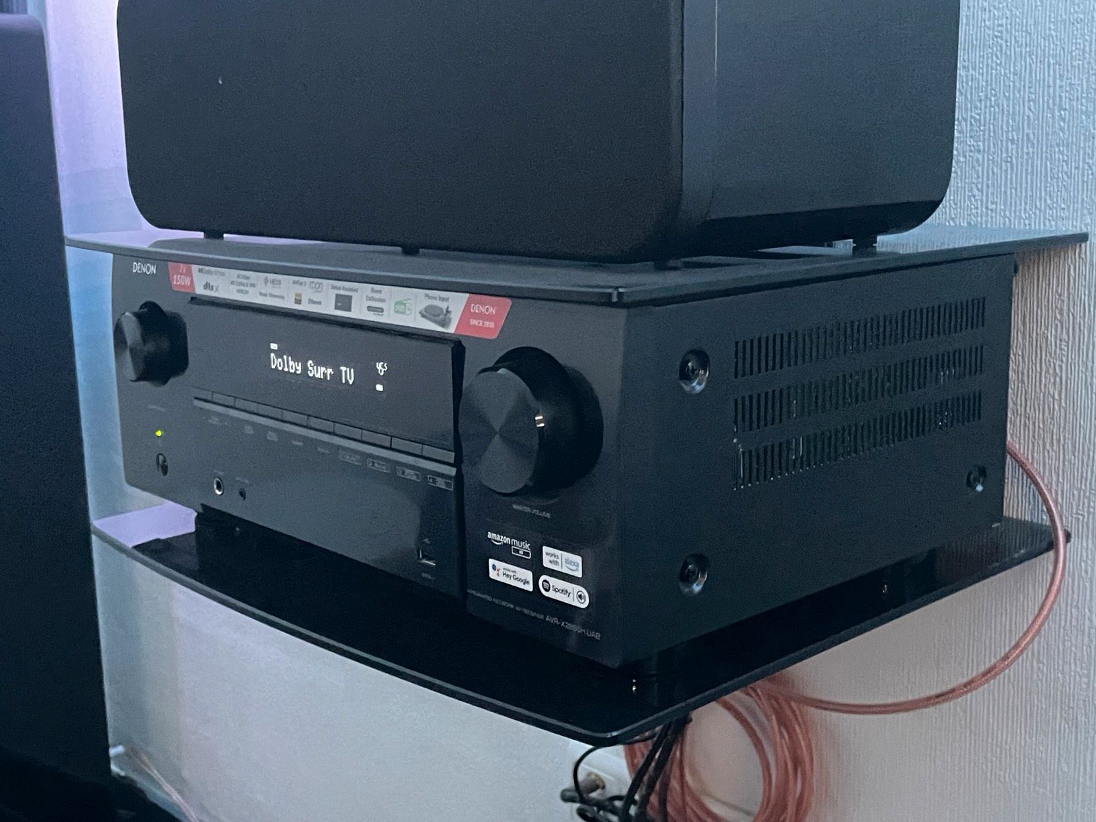

Egy nagyon láma kérdésem volna. Denon S950H-m van, és egy AKG K935 fejhallgatót csatlakoztatnék (PS5-höz használnám főként). A vevőt RCA vagy jack csatival is lehet csatlakoztatni, manual szerint ha az eszközön, amihez csatlakoztatnám, van RCA, akkor az a preferált. Melyik bemenethez kellene csatlakoztanom? A Phono Audio In-hez, vagy pl. a CD audio In-hez? Ha a jack-el csatlakoztatom, akkor egyszerű, mert elől bedugom a Phones csatiba és kész, az világos. De gondoltam, ha az RCA ajánlott, akkor azt használom.
