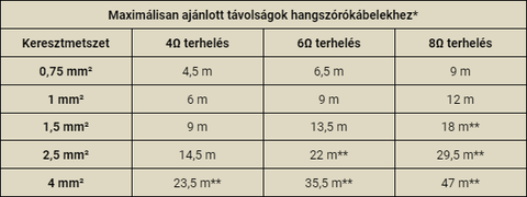

A különböző eszközöket össze is kell kötni. Ezt manapság nagyon egyszerűvé teszik, modern eszközökkel egyetlen HDMI-kábel kell az erősítő és a tv összekötéséhez, minden forrást pedig a megfelelő (általában szintén HDMI) kábellel az erősítőhöz kell csatlakoztatni. A hangszórókat nem árulják kábelekkel, hiszen ezt a távolság függvényében neked kell kiválasztani. Itt találsz egy kalkulátort, ami ezt a feladatot megoldja helyetted, és elmondja, milyen távolra vezetett hangszóróhoz milyen vastag kábeleket kell venned:
* rézkábel, 2.5% áramesést megengedve, fél méterre kerekítve
** 15 méter felett már ajánlott inkább az erősítőt úgy elhelyezni, hogy a kábelek rövidebbek lehessenekAudio árkategóriák

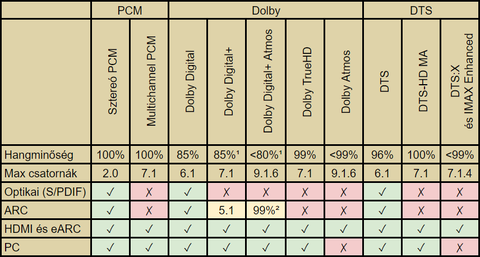

Filmek hangját általában a Dolby és a DTS különböző megoldásai tárolják. Az erősítőtől függ, hogy mennyire új formátumokat képes megszólaltatni. Ami támogatja egyik cég legújabb formátumát (tipikusan ezeket matricázzák az eszközre vagy nyomtatják a dobozra), az a korábbiakat is. Minden lemezen megtalálható a modern formátumoknak megfelelő régi formátum is, ezért hang nélkül sosem maradsz. Ezeket gyártónként a régiektől az újakig rendezve találod itt:
¹ Bár a kodek maga jó minőségű, gyakran olyan helyzetben használják (pl. streaming), hogy jogszabály kötelez a rosszabb minőségű kódolásra.
² Tud olyan minőségű lenni, hogy az nem megy át ARC-on, de ilyen csak Blu-ray-en fordul elő, a streaming mindig működni fog.Fontos még tudnod
