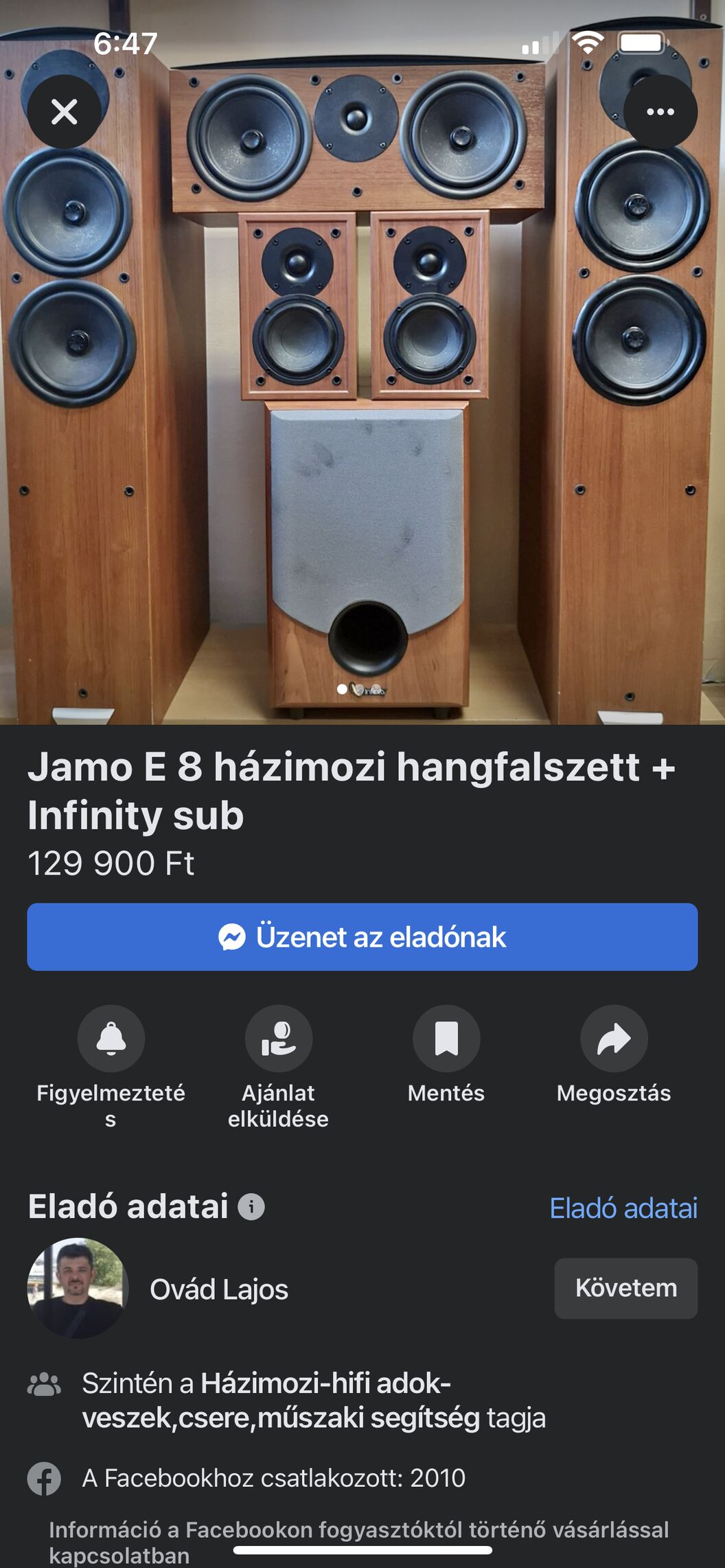

Mindenképpen újat akarsz? Használtan azért ennyi pénzért komolyabb szettet össze lehet szedni. Szerintem nézz szét Facebook marketplacen, meg hardver aprón.
Tény hogy egyiket se hallottam élőben, se a Polkot amit linkeltél, se ezt, de már csak ránézésre is több élet van ebben szerintem, mint azokban a kis dobozokban : -

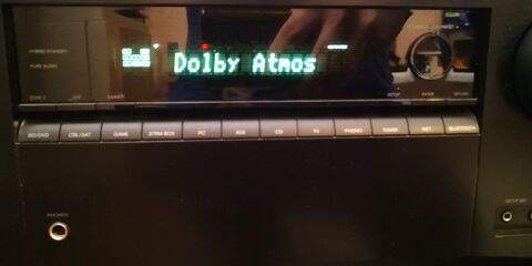

segítséget szeretnék kérni, adott egy Marantz SR7005 erősítő és egy Samsung ue55ru7402uxxh TV.
HDMI kábellel összekötöttem őket, szépen beállítottam a hangfalakat mérőmikrofonnal és minden tette a dolgát, a TV hangja megjelent a hangfalakon.
Utána gondoltam próbálkozok a netrádióval is, de valamit nagyon elnyomtam, mert ezután a TV hangja már nem jelent meg a hangfalakon.
Sajnos ezután már az erősítő setup menüje se jelent meg a TV-n.Ezután csináltam egy teljes factory resetet a TV-n (Samsung távolból frissített mindent és resetelt is), az erősítőn is csináltam factory resetet.
Most már a TV látja az erősítőt, a menü is megjelenik, de a hang továbbra semTud valaki segíteni, hol keressem a hibát?
Végignéztem minden beállítást, állítgattam, próbálkoztam amit józan paraszti ésszel lehet, de kifogytam az ötletekből.
Próbáltam írni a Marantz supportnak is, de valami kritikán aluli a honlapjuk. Még azt se engedte, hogy regisztrálja, nincs e-mail cím, csak a honlapon lehet kérdést feltenni, de kevés esélyt látok rá, hogy arra valaha, valaki is válaszolna. -

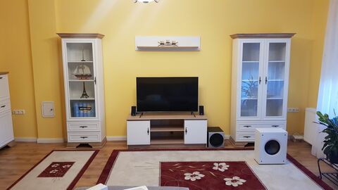

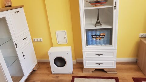

titanium_100 #70071 üzenetére
A frontok nagyon be lesznek szorulva oda ami eleve nem jó (fal, szekrények pár centire
), plusz a távolság alapján kb a két szekrény helyére kéne kerüljenek minimum, persze a fényképező csalhat, de tuti nem közvetlenül a tv mellé tenném őket. De ez csak az én véleményem, mivel én elsősorban "zenéhez állítottam be" a frontokat, így: [kép]
A subot pedig próbálgasd, tesztelgesd -

titanium_100
Segítenétek nekem abban, hogy a mélynyomót, hova helyezzem és ott hogyan forgassam? Tudom, mindent ki kell próbálni, tesztelni, de mégis.....tény, hogy jobban mutatna ha a képen látotthoz képest 90 fokkal elforgatnám a ládát, csak az nem nem tudom mennyit ront a hangzáson.
A tv mellé fog menni a két álló front. A képen látható 2.1-et vegyétek úgy hogy nincs ott. Akár bele is lehet szerkeszteni a képbe, és felrakni, hogy egyértelmű legyen. 😀

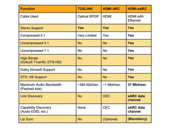

Mivel jelen esetben a TV-d maga a lejátszó, így annak támogatnia is kell az adott formátumot, hogy azt tovább tudja küldeni az AVR-nek vagy a tömörítettlen HD hang küldéséhez kellene az eARC.
Ha 5.1.2 rendszert használsz, akkor a tömörítettlen pl atmos-hoz kell a lejátszó.
Ha 5.1-et használsz, akkor elvileg a TV-d DD+ és a DTS 5.1-et is támogatja [link].
Szubjektív vélemény: Borzasztó ócska és akár kellemetlen is a TV lejátszója, amihez képest egy akár olcsó médialejátszó egy megváltás. Nem kell százezres DUNE és egyéb lejátszókban gondolkodnod. Elég hozzá akár egy 15-20e Ft-os Amlogic SOC-os TV box, amire telepíted a CoreELEC-et, amin így a KODI player fog "fogadni" és kapsz egy audio passthrough tökéletes lejátszót, ami csak a dolby vision-t nem fogja támogatni, de samsung TV tulajként erre nincs is szükséged (nem tudja a TV-d a DV-t).
A CE (CoreELEC) telepítése nem agysebészet, vannak itt erre megfelelő topikok is ha érdekel. -
titanium_100 #70056 üzenetére
Attól függ mit nézel rajt.
Netflix és ilyesmi Stream nem gond az ARC elég lehet,de az erősítőd amúgy tudja az eARC-ot is.
A TV-d csak ARC támogatású, azaz nem tud magas minőségű többcsatornás hanganyagokat továbbítani az erősítőbe.
Ha mondjuk Dolby TrueHD hangot akarsz, akkor vagy dedikált lejátszó kell hozzá. -

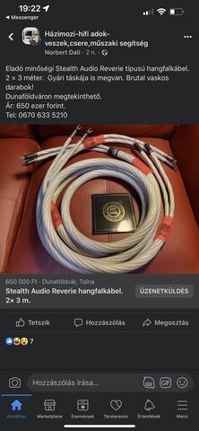

Andreaspasco #70030 üzenetére
Ó és még az sem mindegy melyik irányba! Ha rossz irányba járatod, át kell járatni a másikba külön erre szolgáló géppel! Rá van rajzolva nyíl a kábelre hogy merre szeretnek benne menni az elektronok.
Anaren91
Gyerek korom óta zenéltem. Kotta olvasást utáltam, fül alapján tanultam meg a darabokat. Elég jó a hallásom, és háklis vagyok ha valami nem jól szól.
Jelenleg a két front hangfalam felemás kábellel van bekötve, se hossz, se átmérő nem egyezik, de még márka se. Az égadta világon semmi különbség nem hallható. A 2 hátsó hangfal valami noname 1.5-ös kábellel van bekötve, ugyan úgy szól, mint előtte a 3-as kábellel. Max 1decibellt vesztett a kábel hossza miatt, de hangzásba semmi különbség. Direkt ki is próbáltam, hogy az egyiket A csatornára a másikat meg B re kötöttem.
Különbséget az hall, aki igazolni akarja magának, hogy megérte elbaszni egy kocsi árát rézre... -

És ezt a javulást bármikor, bárki ki is mérte rendes metodikával?
Audio kábelek esetén eszméletlen mennyiségű átverés volt egy időben. Az se segít a helyzeten, hogy konkrétan volt itt a fórumon olyan hifis újságíró, aki a nyilvánvalóan behaluzott különbséget is foggal-körömmel védte. Majd ódákat írt arról, hogy neki bezzeg milyen képzett füle van, hiszen ő hallja azt is, ami matematikailag bizonyíthatóan nincs és nem is lehet ott.
Lehet nem szeretni az irányvonalat, de a másik hifis topikban volt rá példa, hogy valaki szó szerint szétgányoltatott egy láncot a jobb hangzás miatt mert azt ajánlották neki. Ami lánc persze utána szörnyű lett. De ugye szubjektíve remek lett az eredmény és az a fontos, nem az, hogy utána a DACnak és a HTPCnek minden baja volt ami kiütközött a hangzáson is. Na az ilyen tanácsokért nem kár.
A hifi változik, a felhasználás változik, ahogy a felhasználói kör is.
BBéci
legenda
Anaren91 #70025 üzenetére
Egyik fórumtársunknak (már nem aktív itt, mert elege lett az új irányvonalból) komplett Stealth Audio kábelezést kapott a rendszere, csúcs Transparent Audio drótokat váltott, a hangminőség javulás durva volt. [link]
A 2x3 méteres változat ára 50000 USA dollár!
Nem merészelném hülyeségnek nevezni. -

morfondőr #70011 üzenetére
Miért ne tudnának? Egyedül LG nek nincs DTS licensze ott ez nem működikd ,de Dolby True HD már igen.
A többi gyártó többsége eARC on mind átengedni át tudja és önmagában is képes feldolgozni mind a lejátszásnál rá küldött hanganyagot mondjuk Kodi-n át, az erősítőre közvetlenül áttölti eARC képes a HD audio hangsávokat. Nem kell külső lejátszót sem közé iktatni. Ilyen pl a Philips is,Sony is stb. Az a lista amit mutattál nem tudom mit takar, de több mint hiányos.

A mai középkategóriás TV-k tudnak nagyfelbontású audiót vissza küldeni earc-on? Vagy nem jellemző hogy licenszelik a gyártók? Azért kérdezem, mert nem tudom mennyire fontos earc képes avr-t keresgélni, ha a tv-k úgysem tudnak médialejátszóként üzemelni.
Másik kérdésem, hogy a Netflix, Disney+ stb. féle atmos sávok átférnek sima arc-on?
Előre is köszönöm a választ! -
