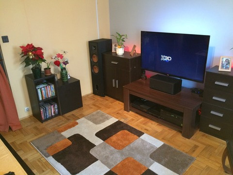

Köszi a megerősítést, tegnap elhoztam az extremaudiotól egy HKTS 5-öt, jó fejek voltak.
Szépen szól a rendszer, a mélynyomó sokat dob az élményen, mozihangulat van. -

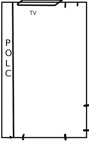

Ha rossz az elrendezés akkor fölösleges kiadás a hm szet. Én azzal kezdeném, hogy atrakom a tv-t a polc-kanapeval szemközti falra.
Hazimozi rendszert szeretnek vasarolni, ehhez valaszoltam a kerdesekre:
1. A mellekelt kepen lathato. Kb. 19m2
3.05*6m vagy valahogy ekorul.A polc (vagyis szekrenysor)ban van a kanape, ill a vele szemkozt fal mellett ket fotel, ebbol talan erzekelheto a hulye rajzom ellenere hogy mikent helyezkedunk el + az ajtok/ablakok..
2. Zenek:
Hat mindenfele szolna. Pop, rock, klasszikus, de igazabol filmnezesre lenne hasznalva joreszt.
3. Komplett rendszer kene, nullarol kezdem. Van egy LCD TV-m HDMI-vel, DLNA kepessegekkel (halozatrol jatszom a tartalmakat vagy spotifyrol) meg optikai hangkimenettel es enny kb.
4. 100-150 korul gondolkozom, de ha lehet inkabb maradjunk kozel a 130-hoz
A Onkyo HT-S3505 -t neztem eddig.
Ha tudtok jobbat ajanlani azt szivesen fogadom.
