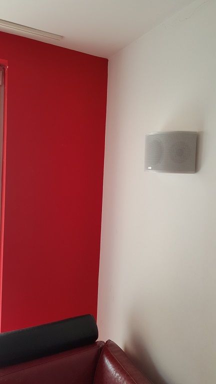

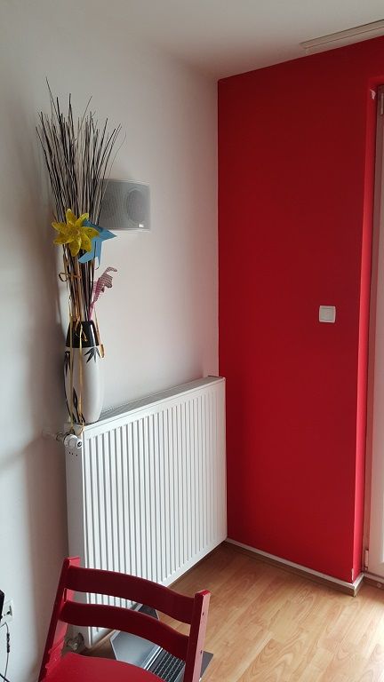

jaszy76
#09634560 #6093 üzenetére
Tisztelt Urak!
A véleményekre, ill. főleg a tapasztalatokra vagyok kíváncsi 5.1 esetén a háttérsugárzók elhelyezésével kapcsolatban. Hétvégén kísérletezgettem, hogy megtaláljam az ideális helyét a hátsó hangfalaknak.
(A magasság belőve, a magas sugárzó 70 cm-rel a fül fölé)
A 90 és a 110 fokos elhelyezéseknél azonban felfigyeltem egy különbségre.
Ha a hangfalakat 90 fokra teszem, akkor a térérzet nem szenved csorbát, viszont kihallok olyan alig hallható, finom részleteket a hátsó hangokból, amik 110 foknál egyszerűen eltűnnek.
Többször is kipróbáltam, számomra egyértelmű a különbség.
Kérdésem, hogy ideális esetben is normális lenne-e ilyen különbség, vagy nincs mese, a szoba akusztikája játszik velem. Köszönöm! -
