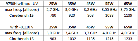

motifator
A teljesség igénye nélkül kíváncsiságból csináltam egy CB15 tesztet különböző teljesítmény szinteken, hogy lássam hogy alakulnak a CPU frekvenciák és a számítási kapacitás. Én ritkábban játszom, cserébe ha az időjárás is engedi, akkor sűrűbben stackelek asztrofotókat, úgyhogy időnként fontos a renderelési kapacitás.
G5, 9750H, természetesen pasztázva, UV illetve UV nélkül. Érdekes módon a hőmérsékletben nincsenek szignifikáns különbségek ugyanazon teljesítménynél UV és UV nélkül, még 65W-nál sem, max 1-2 °C. Nyilván játék közben, ha a GPU is betársul a fűtésbe, akkor más a leányzó fekvése.
Érdekes, hogy egy UV nélküli 45W TDP-vel rendelkező CPU 65W-on sem képes a specifikáció szerinti 4,0 GHz (minden mag) frekit produkálni. A CB pontszámok 3 teszt átlaga az adott teljesítményszinten.Ebből kb. az látszik, hogy 55W fölé nem sok értelme van menni, ennek ellenére a gyári PL1 60W, PL2 90W totál feleslegesen, persze fűtésre jó.
