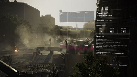

Doom ennyire megizzasztja a gpu-t? A div2 nagyon pörgeti, láthatod a képeken, hogy 80% fölött van folyamatosan, cpu 60-100 között.

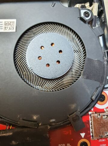

Mai napon megvettem az NT-H2-t. Köszönöm mindenkinek, aki segített az elmúlt hetekben bemutatott vergődés sorozatomban.
KillHates -> maradtam a kolbászos megoldásnál.
Az eredmények eléggé meggyőzőek, de azt azért nem árt figyelembe venni, hogy fél éve kentem fel az MX 4-et és azért napi minimum 6 órát maxra járatva fut a lapos. Plusz a takarítás során sajnálattal szembesültem azzal a ténnyel, hogy a szobában k@rva sok a finom por.
Sajna be kell szereznem egy légtisztítót is, mert gondolom nem csak a gépnek rossz ez , hanem a tüdőmnek is.
Na de a lényeg, már akit érdekel:
Hűtő venti lamellák fél év után:
Nem tűnik soknak, de elég sűrűn vannak ezek a kis lamellák, ezért a rárakódott por szerintem elég negatívan befolyásolta a teljesítményüket.Csináltam egy pasztázás előtti és utáni tesztet. Mezei Aida64 stressz tesztet futtatam le. Minden esetben 5 percig futott a teszt. Az eredmények:

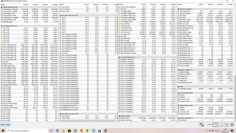

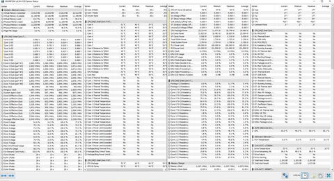

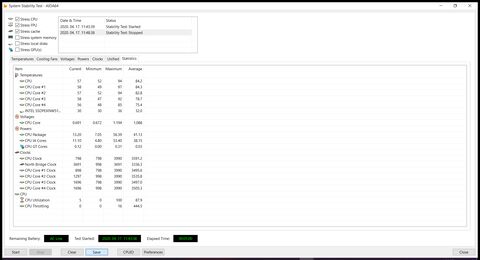

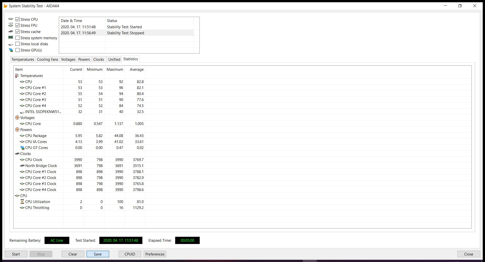

1.
Armoury Crate -> Windows mode
UV -> nincs
Paszta: fél éves Arctic MX-42.
UV -> -0.135V
Paszta: fél éves Arctic MX-43.
UV -> nincs
Paszta: Noctua NT-H24.
UV -> -0.135
Paszta: Noctua NT-H2Összegezve elég brutál különbség van. Valamint az is kiderült számomra, hogy az UV semmit nem befolyásol érdemben; a stressz teszt alatt legalábbis biztos. In-game majd még megnézem, hátha elérhető valami pozití irányú változás.
Lényegi adatok, ha valaki nem nézte meg a képeket:
Arctic MX 4 vs. Noctua NT-H2 vonatkozásban
CPU thermal throttling: 16% vs 0%
CPU hőfok (Min., MAx., Avrg.): 52,94, 84.2 celsius vs 43, 75, 67.3 celsiusAzért fél év múlva kap egy újabb tesztet a Noctua is, hogy igazságos legyen a történet.
