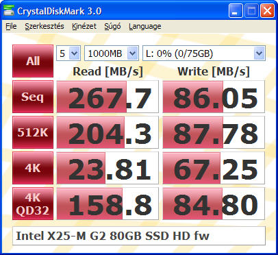

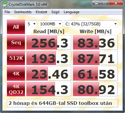

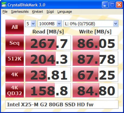

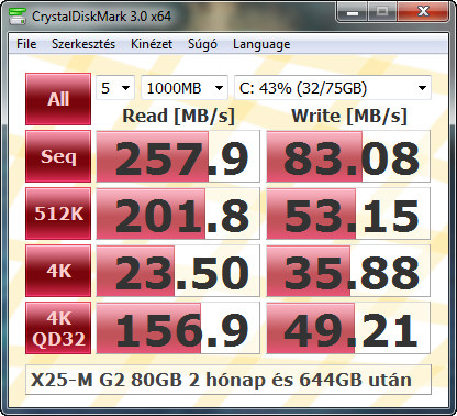

C64
Csináltam egy tesztet az Intel X25-M G2 80GB-os SSD két hónapi használata és 644GB Host Writes után bekapcsolt TRIM-mel és ezt az eredményt kaptam:
Majd telepítettem és lefuttattam az Intel SSD toolbox-ot és nyomtam egy újabb tesztet. Ekkor már azért közelebb állt a legelőször mért sebességhez:
Itt pedig az első használatbavételkor készült sebességteszt:
Ebből látszik, hogy a TRIM jó dolog, de nem a legjobb, még bekapcsolva is lassul a rendszer...
Persze azért még mindig nagyon ott van a szeren ez az SSD
