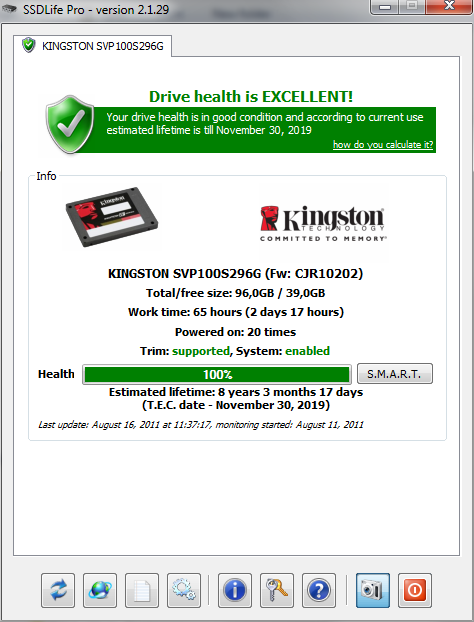

2. az SSDLife miért nem mutatja nekem alul a Throughput/Data Read/Data Written adatokat?
...mint mindenkinek

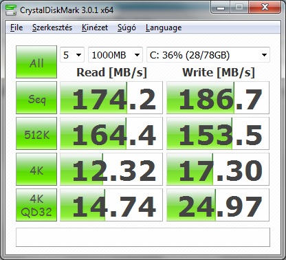

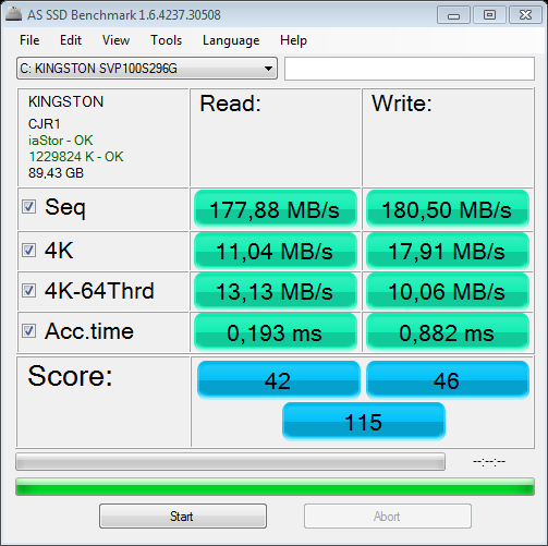

3. Everest test hozta a gyári */-230MB-os seq. olvasási értéket, de minden más (CrystalDiskInfo, stb) 170-180-nál nem tekert tovább
4. SSDLife szerint 8 év 3 hó van hátra, SSDready szerint 6.4 év.
