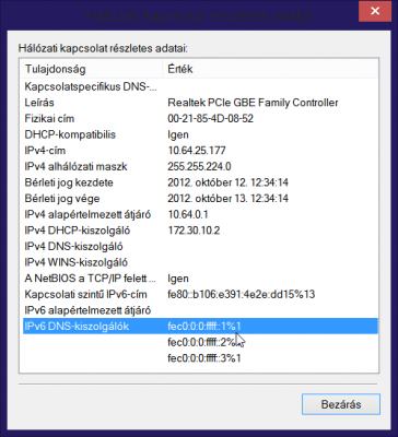

Bedugtam a lapost most a modemba, ami osztja a router felé a netet, és a boxok felé a tv-t. Ezt az ip-t kaptam. de a gondom az, hogy nem tudom most bedugni a stb-t a gépre, hogy wiresharkkal kinyerjem az adatokat. du lesz plusz hálókártyám, akkor folyt köv.
Közben próbáltam keresni multicast iptv scanner progikat, de még elég eredménytelen vagyok. amit egyet találtam, azt meg még nem értettem meg, mit hogy kéne megadni neki...

10.x.x.x címet kap az STB, próbáltam lenyomozni már wiresharkkal, csak nem tudom, ott mit keressek, sajnos ehhez a témához még nem értek eléggé. ráadásul a gépen egy lan csatlakozó van, meg egy wifi. A wifin a routerra csatlakozom, ami csatlakozik a modembe, amire az stb is csatlakozik normál esetben.

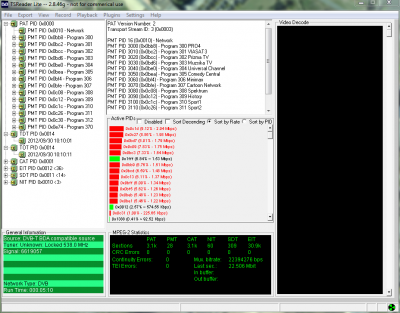

A TSReader nem olyan nagy gond nálam, Linux alatt úgyis csak wine-vel menne, s ki tudja, hogy.

Már lehet "szórakozni" a CI+ protokollal is: CI+ protokol wireshark-ban . Szóval haladunk ...
