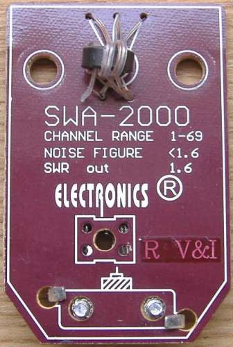

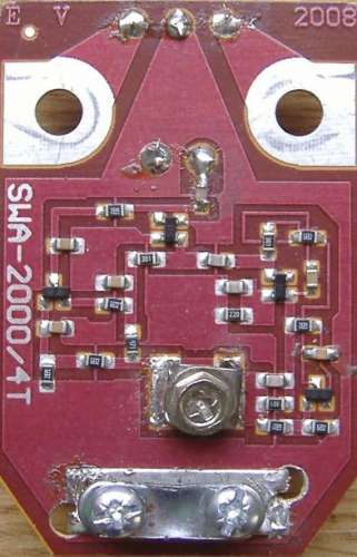

A box vagy TV készenlétben le szokta kapcsolni az 5 V tápot az antennáról, de egyébként az a pár mA nem sokat számítana, folyamatosan sem. Az antennán lévő kis doboz burkolatát le lehet pattintani, elvileg lehet benne erősítő nélküli panel is (csak baluntrafó) vagy erősítő is.
A képen egy erősítő látható, másik oldalán a szimmetrizáló balunnal. 12 V-os, de 5 V-ról nagyon jól tudtam használni, amikor még régebben szükség volt rá. Ha ilyen van beépítve, táplálásra mindenképpen szükség van, azt a menüben be kell kapcsolni.
Ha nincs erősítő, akkor az antenna, illetve a balun rövidre zárja az 5 V tápot, így hiába is aktiválod, a box védelme lekapcsolja.

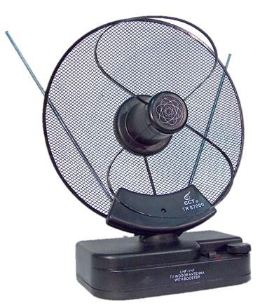

Úgy gondoltam hogy a szobaantennám gyenge (erősítős kocka) visszavittem, szerencsére visszaadták a pénzt! (csak a MUX B és néha a C jött be vele)
Vettem egy Lepke 2-töt (szintén erősítős) már gyanús volt hogy a reflektor nélkül semmit se fogott be!
Most megy a keresés reflektorral, már harmadszor , de eddig még semmit se talál.
A kábel az antenna az erősítő a kártya jó, csak az a fránya lefedettség.
És most már nem is tudom hogy mire cseréljem az antennát, mivel az ablakom a zárt udvarra néz.

Samu T22A300 Tv-Monitoron használom, miután meguntam az USB-s stickhez mindig bekapcsolt PC zúgását.
Ezért vettem meg ezt annó, mert beltérben akartam használni eleinte.Ez minőséget nem ír, csak erősséget.
Ott ami fura, hogy a MUX A/B/C esetében szinte mindig ugyanúgy 92-94 % a jel erőssége, de van egy bithiba arány nevű rész, és ott csinálja azt, hogy MUX A sávos M1, Duna műsorok esetén nagyobbak a hibák, mint egy MUX B sávos retekklub vagy trévékettőnél.
Meg nagyon érzékeny az irányra. Mikor szobában próbálgattam, félórákat tudtam nézni a műsorokat.
Kiraktam kintre, esőcsatorna szélétől 10 centivel magasabbra. Kb. ugyanúgy tudtam nézni mindent, mint amikor bent volt.Gondoltam felrakom magasra. Vettem egy fali tartót, abba bele állítottam egy 2 méteres félcolos csövet, annak a tetejére előbb felraktam az antennát, majd belőttem a legjobbra. De így sem az igazi. Néha jó, néha nem.
Gyanítom, hogy a kedves diófa árnyékol, ami 2 méteren belül lengedez.Próbáltam olyat is, hogy az analóg adót lőttem be a legjobbra, de akkor még rosszabb volt a dvb-t. Pedig nekem logikusnak tűnt, hogy ha az adótorony analóg adását legjobbra befogom, akkor az a legjobb irány. De tévedtem, vagy ez az antenna ilyen hülye.
cigam
mackosajt
#13008
Meddig jutottál vele? Térerő/minőség?
Amúgy meg egy igazi antenna-val többre mennél.
Ugyanakkor nincs kizárva, hogy olyan szerencsétlenek az adottságok, hogy ilyen marad. -
mackosajt
Ezzel az antennával eljutottam oda, hogy már kintre felraktam egy 2 méteres rúdra. Még így is mindenfelé tető meg fa van előtte.
Mit lehetne feltenni helyette, ami jobb vételt biztosítana? -
