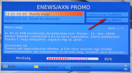

Most vettem egy OPTIBOX GEKKO C-tuneres belteri egyseget.Tapasztalat
satorna telepites jo,könnyen megtalalja a csatornakat.
Csatornak athelyezeset nem tudtam megcsinalni,fel ora utan feladtam.Ha az eggyiket athelyeztem,az előzőleg mar berakott program helyet attette mashova!Kész idegbaj!
Jo minőségben vesz föl,ugyanugy vissza is jatsza.Mas hasonlo keszűlékkel felvetteket nem tudja lejatszani!
Kűlsö vinyorol az avikat lejatsza,de ElCSUSZIK A HANG.Media lejatszokent NEM HASZNALHATO!
CSUCS keszűlékkent reklamozzak,de valojaban nagyon gyenge.Van egy AMIKO kesz.is,EZ csucs a gekkohoz kepest.Media lejatszokent is szuper,szépen vesz föl es ugyanugy tisztan lejatsza.kűlsö vinyorol isEgy hibaja van csak,kikapcsolas utan, elölről kezdi a lejatszast.A GEKKO a megallitasi ponttol folytatja lejatszast.
A sok fekete pont mellé egy piros is.Leiras szerint egyszerre Harom egyidejű felvetelt is tud kesziteni.Egyszer sikerűlt ket azonos iőbeni felvetelt keszitenem,azota hasonlo programozasnal mar nem engedi űtközest jelez.VAN valakinek valami tapasztalata ebben a kerdesben,mert ez nagyon jo lenne ha megosztana velem gubola50@freemail.hu
