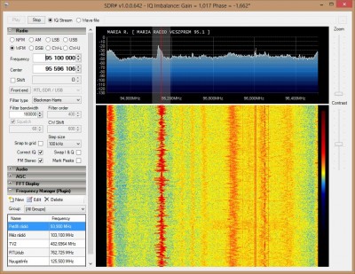

Kis érdekesség, hogy mire jó még az USB-s dvb-t tuner
Ha megfelelő a HW (csak RTL2832 chippel megy), akkor egy spéci driverrel átalakítható szélessávú (50 -1700MHz) vevővé. Eddig a CCIR sávú kereskedelmi rádiókat, és az analóg sugárzású tv2/RTLklub hangjait tudtam befogni. Jó móka...
Itt egy rádióamatőr fórum ahol van róla bővebb infó) -
