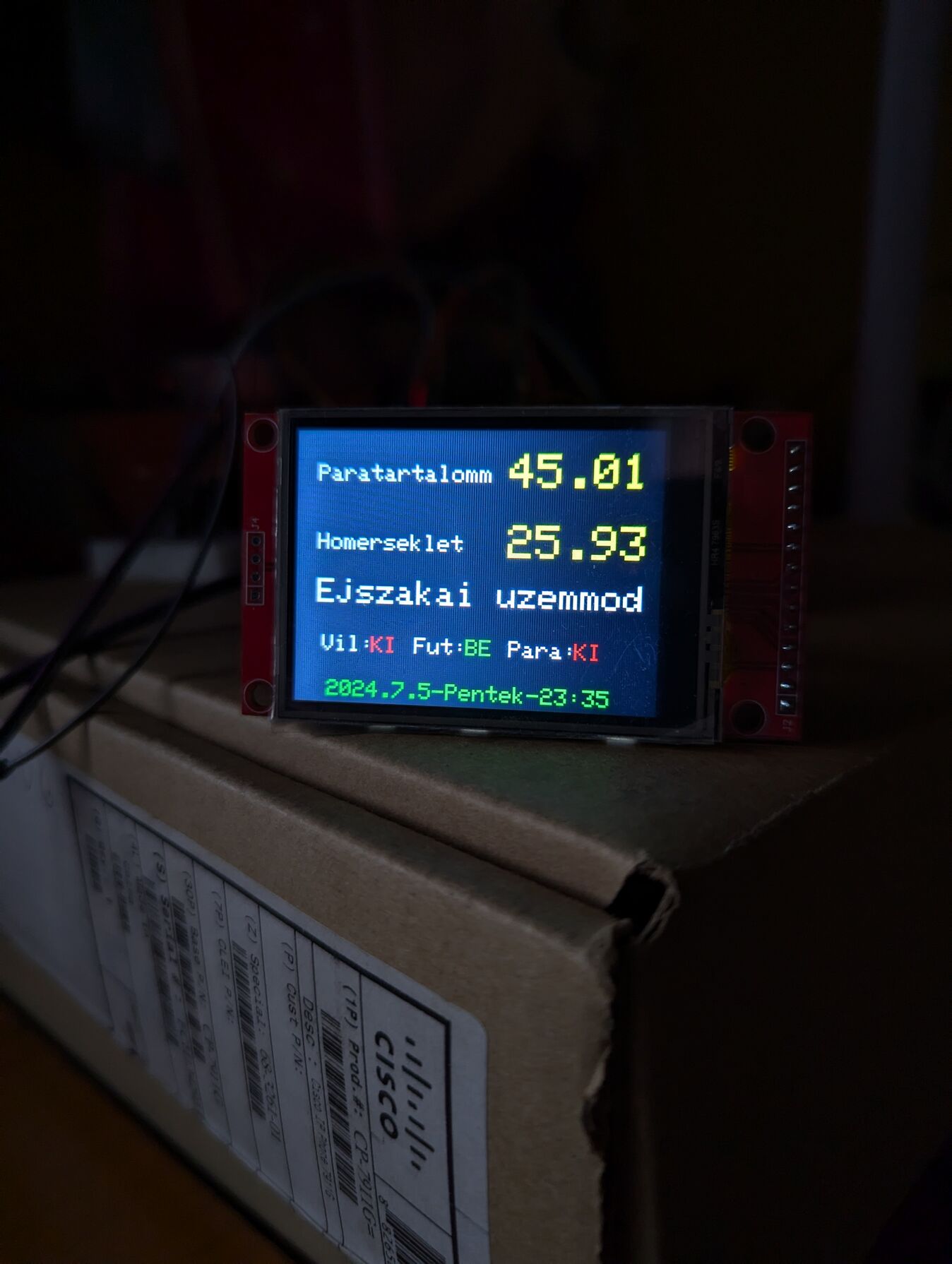

Enyém is opto-s relé.Visszakerestem a terráriumos cuccodra, vmi olyasmi a hosszútávú terv nekem is, ezzel a ventillárotossal kezdtem, de utána jön a hőmérséklet kapcsolása is, majd a terráriumok számával bővitem az egészet. Van valami leírásod a tiédről, hátha vmi ötletet tudok meríteni belőle

A kód kb annyi, hogy 2 DHT (külön kábel, 2 helyen mér és 2 ventillárot vezérel), LCD, 2 relé. Full új vagyok a sketch-ben, de most utánanéztem és nem talátam pár perces keresés alapján: vmi exception-kezelés létezik? Mert akkor azzal a jelkimaradás programból meg lenne oldva. (kábelt próbaképp lecserélem árnyokoltra)A kód nincs 100 sor összesen: [link]

Nagyon de nagyon szeretnék élvezetes karaktereket megjeleníteni, de a nyavajáért sem jön össze.
Az adafruit gfx library -be pedig feltöltöttem már egy 5x7-es kelet európai font készletet is.
Jelenleg ez van a kijelzőn:
[kép] -

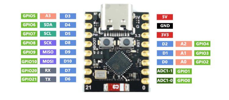

Ez egy C3 supermini. Nem látok az útmutatójában semmiféle korlátozást erre a pinre. [link]
Továbbá amíg ébren van az eszköz 0.125V-ot mérek rajta LOW állapotban és 3.3V HIGH állapotban. Amint belép deep sleep módba feltolja 3.3V-ra. Egy mosfet van rákötve amivel motort vezérlek PWM-el. Ilyenkor csak full sebességen forog a motor értelemszerűen.
Ha kellene lehúzó ellenállás akkor ébrenléti állapotban is kellene, nem? -
