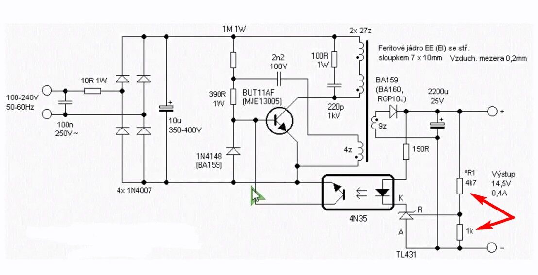

Keresgéltem pár dolgot az interneten és ráakadtam erre az oldalra: Starduino
Megnyitottam az egyik leírását és szinte pont ezt a jelenséget próbálta meg a szerző kiszűrni az egyik projektjénél: ITT találhatod az írását és a hibajelenség megoldását!
Elég részletesen leír mindent és a javításaira irányuló változások tapasztalatait, ami sokat tud segíteni! Ráadásul mindezt érthetően és ráadásul Magyar nyelven!
A kódjait végig kommenteli, hogy jobban érthető legyen!A kezdő oldal legvégén -az utolsó mondatokban- minden szerzői jogáról lemond, de legalább "csillagozással" lehet minősíteni az írást! Részemről minden elolvasott cikk után ezt megteszem! Hátha tovább fog folytatódni az eddigi hosszú lista!
Ha lehetne, akkor kitetetném a linkjét az első hozzászólásba is! Másoknak is hasznos lenne!Szerk: Már ott van!
